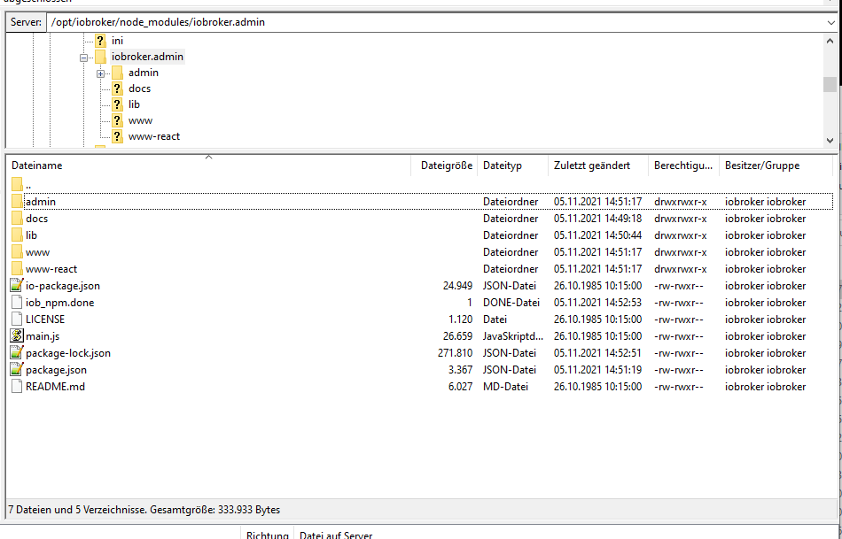

      nach dem Log-In über den Browser bekomme ich folgende Fehlermeldung direkt im Bowser angezeigt
      Nach Kontrolle fehlt im Ordner /opt/iobroker/node_modules der Ordner iobroker.admin, kann ich den 1:1 von der Synology auf den PI nachschieben oder ist hier eine "Verlinkung" fehlerhaft?

            und der gesamte Ordner iobroker.admin fehlt?
            @darulor sagte in Umzug Synology auf Pi mit Backitup Fehler nach Log-In:
            wobei ich bei mir auch die Pfade
            /opt/iobroker/node_modules/iobroker.admin/node_modules/express/lib/express.js
            nicht finden kann

            Bei einer alten Installation mit Admin v4 ist das Verzeichnis /opt/iobroker/node_modules/iobroker.admin/node_modules vorhanden.
