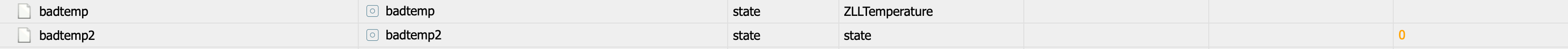

                                        @olli_m Musst halt schauen, dass Du auch 2 verschiedene IDs hast - ansonsten ist das halt so. ;)
                                        Also über msg.info.uniqueID bekommst die ID mit - die muss natürlich unterschiedlich sein.
                                        • ? Offline
                                          ? Offline
                                          Ein ehemaliger Benutzer
                                          @mickym
                                          darauf bin ich zum Glück nicht reingefallen.... hehe
                                          habe beide IDS
                                          aber z.b. im HUE Adapter bzw. bei den Objekten aktualisieren sie sich mal wieder gar nicht...
