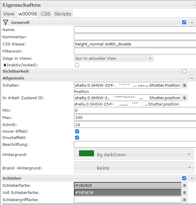

        Anbei das Bild. Ich habe die Shelly adressen unkenntlich gemacht, sie sind aber identisch.

          @jmeister79 sagte in Shelly 2.5 Shutter metro shutter Widget Problem:
          Nein sind sie nicht schau mal genau,
          warum hast du überhaupt nen Datenpunkt bei Arbeit drinne?

            @crunkfx stimmt, n typo.
            gut die anderen jalousien haben das richtig, auch eine korrektur brachte hier nichts.
            ich hatte das so gelesen, dass man da die position reinschreiben soll.
                    nein, bei "in Arbeit" soll ein Datenpunkt rein, der angibt, ob sich das Rollo gerade bewegt. (in Arbeit ist)
                    Ich kenne dieses Widget nicht, aber andere "Slider" funtionieren auch nicht als Slider sondern indem man an der Stelle klickt wo dann der Slider hin soll.
                    Der IST-Zustand wird dann durch den Slider dargestellt, wenn das Rollo diese Position erreicht hat.
                    Was mich bei der Konfig irritiert ist die Schrittweite 10%
                    Das würde für mich bedeuten, dass der Slider auch nur 10 Haltepunkte hat
                        und bei in arbeit auch den state vom shelly. brachte alles nichts.
                        Klar - nur welchen?
                        Dieser Menüpunkt stammt aus der Homematic-Welt, weil dort (und ggf. auch bei anderen Systemen) ein Tastendruck etwas anderes bewirkt während das Rollo läuft. Nämlich stop!
                        Außerdem wird dann ein Zahnrad im Widget angezeigt um zu visualisieren, dass das Rollo in Bewegung ist (zur Bestätigung dass die Taste gedrückt wurde, der Zustand aber erst bei erreichen der Endposition geändert dargestellt wird!)

                            hatte diesen jetzt für in arbeit genommen:
                            shelly.0.SHSW-25#xxxxxxxx#1.Shutter.state
                            brachte nichts.
                            Andere Datenpunkte hab ich zb batteriewerte genommen, die liefern ja auch %.
                            ich werde es nochmal im Beispielprojekt von iobroker vis einbauen.
                            Vielleicht hab ich ja den shelly falsch konfigueriert (?)
                              Warum das?
                              der working Datenpunkt braucht ein boolean der während des Laufs auf true steht.
                              Ansonsten soll da nichts drin stehen

                                  @homoran Wenn der Boolean sein muss, dann muss ich was via js machen, der shelly liefert kein bool zurück sondern was er grad tut.
                                    für den schalter, ich wurde gefragt, was passiert wenn ich mal andere dps nehme
                                    Ach so, aber nicht von mir ;-)
                                    Ich nehme mal an, dass Batterie aber ein ReadOnly DP ist und nicht funktionieren wird

                                      • jmeister79J jmeister79
                                        Spannend,
                                        wenn ich das in das demo Projekt von uhula packe dann gehts.
                                        Ich nutze das material von uhula und habe da jede menge css selber gemacht.
                                        für die metro benutze ich das demoprojekt mit eigener css
                                        aber selbst wenn ich in meinem Projekt alle css entferne dann gehts nicht.
                                        hmmm.

                                        @jmeister79 Hast du in Global CSS was drin?
                                        jmeister79J 1 Antwort Letzte Antwort
                                        • CrunkFXC CrunkFX
                                          jmeister79J Offline
                                          jmeister79J Offline
                                          jmeister79
                                          @crunkfx hatte ich extra rausgenommen.
                                          Habe nun in meinem Projekt ein leeres view angelegt und dort gehts. mit globalem css
                                          Sorry, dass ich so nerve. sit wohl echt irgend n müll bei mir.
