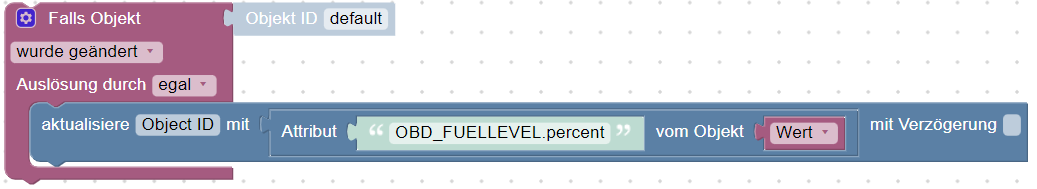

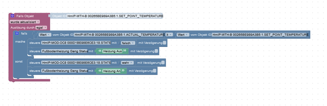

    ich habe schon länger nichts mit Iobroker gemacht ausser aktualisiert und mir ist nun aufgefallen das ich Meldungen bekommen beim Ändern der Temperatur der Thermostate.
    Meldungen bei den Logs
    Mein Javascipt hierzu
    Wer kann mir hier helfen?

      @tobiasp sagte in Probleme mit Iobroker und HMIP:
      bitte keine abgeschnittenen Screenshots
      logs als Text in Code-tags posten (dazu vorher herunterladen, damit nichts abgeschnitten wird)

        @tobiasp
        nimm den Blocklybaustein true/false , nicht als Text den Wert.
        HomoranH T 2 Antworten Letzte Antwort
        • GlasfaserG Glasfaser
          @tobiasp
                20 Grad habe ich am Thermostat eingestellt.
                und wo ist das Blockly dazu?
                wenn du etwas am (Wand-???) Thermostaten einstellst schickt ioBroker üblicherweise kein setValue() an ein Gerät

                  Also ich habe HMIP Wandthermostate diese kann ich mittles (bzw. konnte) ich in VIS oder eben manuell einstellen.
                  8f83a1f5-db94-4d6f-bd7f-3ae68c7662eb-grafik.png.
                  Das Blockly dazu sieht man oben
                    und das bedeutet für mich manuell und nicht in der vis.
                    Dann darf da nichts im iobroker gesetzt werden
                    T 1 Antwort Letzte Antwort

                        @tobiasp das ist ja alles gut und schön.
                        Aber um dein log zu verstehen in dem ein Fehler mit setState() steht, brauche ich die Info was du da gemacht hast.

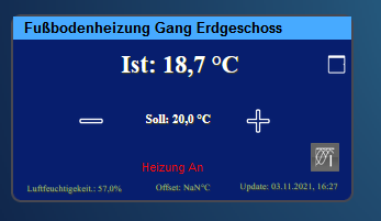

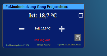

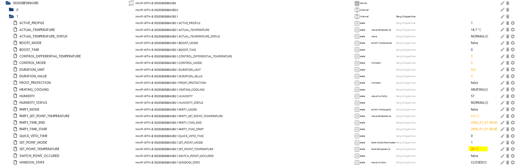

                          Also
                          VIS
                          ich erhöhe sie Temperatur auf 20 GRad.

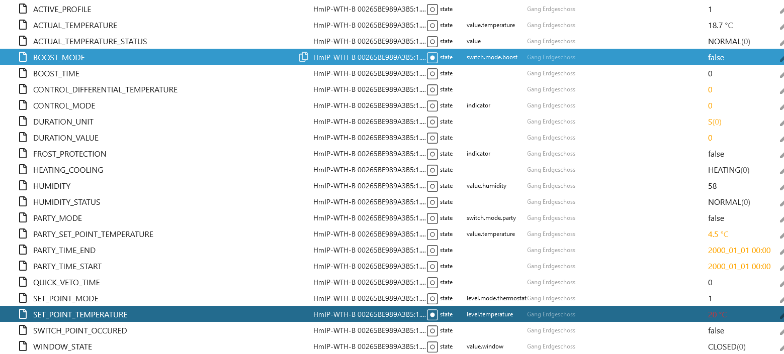

                          DAs ist das Thermostat in the Objekten:
                          20 Grad sind eingestellt.
                          Und das der Aktur für die Heizung (true)
                          Bei den Logs kommt dann folgendes:
                          Die Funktion ist gegeben
                          Und das dazugehörige Blockly

                            und hier das Blockly speziell zu diesem Thermosttat bzw. Aktor
                              Also
                              VIS
                              dann passt es ja!

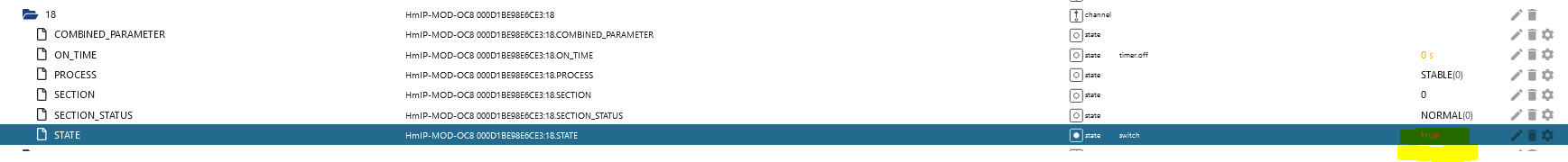

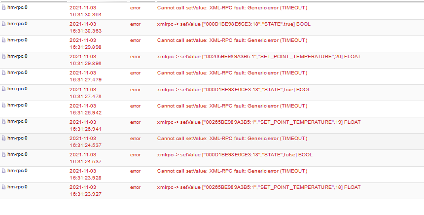

                              • T Offline
                                tobiasp

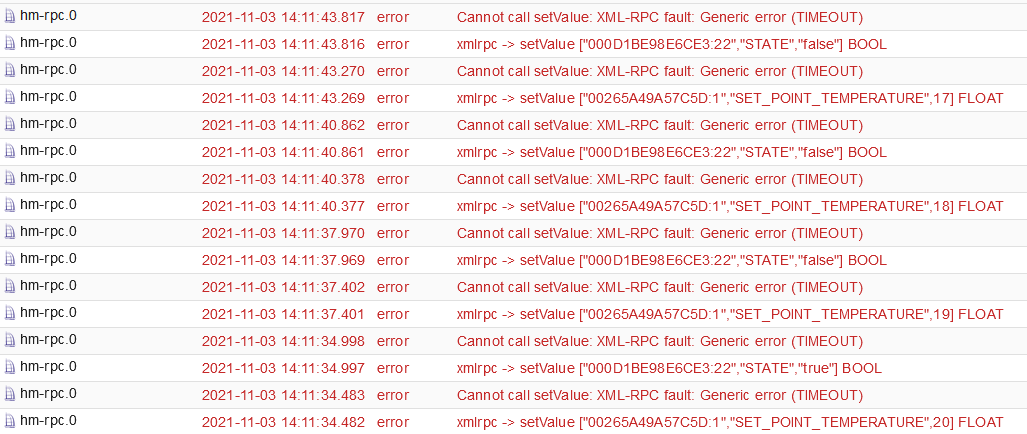

                                Es ght leider doch nicht ich Iobroker macht alles richtig
                                Die Kommunikation zur HMIP scheint das Problem zu sein.
                                Wie bekomme ich denn das weg?
                                You are assigning a string to the state "hm-rpc.0.000D1BE98E6CE3.18.STATE" which expects a boolean. Please fix your code to use a boolean or change the state type to string. This warning might become an error in future versions.
                                und das:
                                javascript.0
                                2021-11-03 16:51:19.262 info State value to set for "hm-rpc.0.000D1BE98E6CE3.18.STATE" has to be type "boolean" but received type "string"
                                  Bitte bleib mal systematisch dabei!
                                  Natürlich!
                                  hätte ich dir längst zitiert, wenn der log als Text vorliegen würde.
                                  BTW
                                  ist das der gesamte log oder hast du nur nach ERROR gefiltert?

                                    2021-11-03 17:04:40.565 - warn: javascript.0 (1094) at Object. (script.js.Heizung.Fußbodenheizung_Bad_Untergeschoss:8:5)
                                    2021-11-03 17:04:40.566 - warn: javascript.0 (1094) at Object.callback (/opt/iobroker/node_modules/iobroker.javascript/lib/sandbox.js:1087:38)
                                    2021-11-03 17:04:40.566 - warn: javascript.0 (1094) at Object.stateChange (/opt/iobroker/node_modules/iobroker.javascript/main.js:525:29)
                                    2021-11-03 17:04:40.567 - warn: javascript.0 (1094) at Immediate._onImmediate (/opt/iobroker/node_modules/iobroker.js-controller/lib/adapter.js:5706:41)
                                    2021-11-03 17:04:40.567 - warn: javascript.0 (1094) at processImmediate (internal/timers.js:461:21)
                                    2021-11-03 17:04:40.572 - info: javascript.0 (1094) State value to set for "hm-rpc.0.000D1BE98E6CE3.22.STATE" has to be type "boolean" but received type "string"
                                    2021-11-03 17:04:40.735 - error: hm-rpc.0 (2575) xmlrpc -> setValue ["000D1BE98E6CE3:18","STATE","false"] BOOL
                                    2021-11-03 17:04:40.736 - error: hm-rpc.0 (2575) Cannot call setValue: XML-RPC fault: Generic error (TIMEOUT)
                                    2021-11-03 17:04:41.567 - warn: javascript.0 (1094) You are assigning a string to the state "hm-rpc.0.000D1BE98E6CE3.22.STATE" which expects a boolean. Please fix your code to use a boolean or change the state type to string. This warning might become an error in future versions.
                                    2021-11-03 17:04:41.569 - warn: javascript.0 (1094) at setState (/opt/iobroker/node_modules/iobroker.javascript/lib/sandbox.js:1439:20)
                                    2021-11-03 17:04:41.569 - warn: javascript.0 (1094) at Object. (script.js.Heizung.Fußbodenheizung_Bad_Untergeschoss:8:5)
                                    2021-11-03 17:04:41.570 - warn: javascript.0 (1094) at Object.callback (/opt/iobroker/node_modules/iobroker.javascript/lib/sandbox.js:1087:38)
                                    2021-11-03 17:04:41.570 - warn: javascript.0 (1094) at Object.stateChange (/opt/iobroker/node_modules/iobroker.javascript/main.js:525:29)
                                    2021-11-03 17:04:41.571 - warn: javascript.0 (1094) at Immediate._onImmediate (/opt/iobroker/node_modules/iobroker.js-controller/lib/adapter.js:5706:41)
                                    2021-11-03 17:04:41.571 - warn: javascript.0 (1094) at processImmediate (internal/timers.js:461:21)
                                    2021-11-03 17:04:41.572 - warn: javascript.0 (1094) You are assigning a string to the state "hm-rpc.0.000D1BE98E6CE3.22.STATE" which expects a boolean. Please fix your code to use a boolean or change the state type to string. This warning might become an error in future versions.
                                    2021-11-03 17:04:41.574 - warn: javascript.0 (1094) at setState (/opt/iobroker/node_modules/iobroker.javascript/lib/sandbox.js:1439:20)
                                    2021-11-03 17:04:41.574 - warn: javascript.0 (1094) at Object. (script.js.Heizung.Fußbodenheizung_Bad_Untergeschoss:8:5)
                                    2021-11-03 17:04:41.575 - warn: javascript.0 (1094) at Object.callback (/opt/iobroker/node_modules/iobroker.javascript/lib/sandbox.js:1087:38)
                                    2021-11-03 17:04:41.577 - warn: javascript.0 (1094) at Object.stateChange (/opt/iobroker/node_modules/iobroker.javascript/main.js:525:29)
                                    2021-11-03 17:04:41.578 - warn: javascript.0 (1094) at Immediate._onImmediate (/opt/iobroker/node_modules/iobroker.js-controller/lib/adapter.js:5706:41)
                                    2021-11-03 17:04:41.578 - warn: javascript.0 (1094) at processImmediate (internal/timers.js:461:21)
                                    2021-11-03 17:04:41.589 - info: javascript.0 (1094) State value to set for "hm-rpc.0.000D1BE98E6CE3.22.STATE" has to be type "boolean" but received type "string"
                                    2021-11-03 17:04:41.590 - info: javascript.0 (1094) State value to set for "hm-rpc.0.000D1BE98E6CE3.22.STATE" has to be type "boolean" but received type "string"
                                    2021-11-03 17:04:42.612 - warn: javascript.0 (1094) You are assigning a string to the state "hm-rpc.0.000D1BE98E6CE3.38.STATE" which expects a boolean. Please fix your code to use a boolean or change the state type to string. This warning might become an error in future versions.
                                    2021-11-03 17:04:42.614 - warn: javascript.0 (1094) at setState (/opt/iobroker/node_modules/iobroker.javascript/lib/sandbox.js:1439:20)
                                    2021-11-03 17:04:42.614 - warn: javascript.0 (1094) at Object. (script.js.Heizung.Fußbodenheizung_Küche:5:5)
                                    2021-11-03 17:04:42.615 - warn: javascript.0 (1094) at Object.callback (/opt/iobroker/node_modules/iobroker.javascript/lib/sandbox.js:1087:38)
                                    2021-11-03 17:04:42.615 - warn: javascript.0 (1094) at Object.stateChange (/opt/iobroker/node_modules/iobroker.javascript/main.js:525:29)
                                    2021-11-03 17:04:42.616 - warn: javascript.0 (1094) at Immediate._onImmediate (/opt/iobroker/node_modules/iobroker.js-controller/lib/adapter.js:5706:41)
                                    2021-11-03 17:04:42.616 - warn: javascript.0 (1094) at processImmediate (internal/timers.js:461:21)
                                    2021-11-03 17:04:42.620 - info: javascript.0 (1094) State value to set for "hm-rpc.0.000D1BE98E6CE3.38.STATE" has to be type "boolean" but received type "string"
                                    2021-11-03 17:04:43.160 - error: hm-rpc.0 (2575) xmlrpc -> setValue ["00265BE989A3B5:1","SET_POINT_TEMPERATURE",23] FLOAT
                                    2021-11-03 17:04:43.161 - error: hm-rpc.0 (2575) Cannot call setValue: XML-RPC fault: Generic error (TIMEOUT)
                                    2021-11-03 17:04:43.619 - error: hm-rpc.0 (2575) xmlrpc -> setValue ["000D1BE98E6CE3:18","STATE","false"] BOOL
                                    2021-11-03 17:04:43.621 - error: hm-rpc.0 (2575) Cannot call setValue: XML-RPC fault: Generic error (TIMEOUT)
                                    2021-11-03 17:04:43.624 - warn: javascript.0 (1094) You are assigning a string to the state "hm-rpc.0.000D1BE98E6CE3.38.STATE" which expects a boolean. Please fix your code to use a boolean or change the state type to string. This warning might become an error in future versions.
                                    2021-11-03 17:04:43.626 - warn: javascript.0 (1094) at setState (/opt/iobroker/node_modules/iobroker.javascript/lib/sandbox.js:1439:20)
                                    2021-11-03 17:04:43.626 - warn: javascript.0 (1094) at Object. (script.js.Heizung.Fußbodenheizung_Küche:5:5)
                                    2021-11-03 17:04:43.626 - warn: javascript.0 (1094) at Object.callback (/opt/iobroker/node_modules/iobroker.javascript/lib/sandbox.js:1087:38)
                                    2021-11-03 17:04:43.627 - warn: javascript.0 (1094) at Object.stateChange (/opt/iobroker/node_modules/iobroker.javascript/main.js:525:29)
                                    2021-11-03 17:04:43.627 - warn: javascript.0 (1094) at Immediate._onImmediate (/opt/iobroker/node_modules/iobroker.js-controller/lib/adapter.js:5706:41)
                                    2021-11-03 17:04:43.628 - warn: javascript.0 (1094) at processImmediate (internal/timers.js:461:21)
                                    2021-11-03 17:04:43.633 - info: javascript.0 (1094) State value to set for "hm-rpc.0.000D1BE98E6CE3.38.STATE" has to be type "boolean" but received type "string"
                                    2021-11-03 17:04:43.696 - warn: javascript.0 (1094) You are assigning a string to the state "hm-rpc.0.000D1BE98E6CE3.38.STATE" which expects a boolean. Please fix your code to use a boolean or change the state type to string. This warning might become an error in future versions.
                                    2021-11-03 17:04:43.697 - warn: javascript.0 (1094) at setState (/opt/iobroker/node_modules/iobroker.javascript/lib/sandbox.js:1439:20)
                                    2021-11-03 17:04:43.698 - warn: javascript.0 (1094) at Object. (script.js.Heizung.Fußbodenheizung_Küche:5:5)
                                    2021-11-03 17:04:43.698 - warn: javascript.0 (1094) at Object.callback (/opt/iobroker/node_modules/iobroker.javascript/lib/sandbox.js:1087:38)
                                    2021-11-03 17:04:43.699 - warn: javascript.0 (1094) at Object.stateChange (/opt/iobroker/node_modules/iobroker.javascript/main.js:525:29)
                                    2021-11-03 17:04:43.699 - warn: javascript.0 (1094) at Immediate._onImmediate (/opt/iobroker/node_modules/iobroker.js-controller/lib/adapter.js:5706:41)
                                    2021-11-03 17:04:43.699 - warn: javascript.0 (1094) at processImmediate (internal/timers.js:461:21)
                                    2021-11-03 17:04:43.705 - info: javascript.0 (1094) State value to set for "hm-rpc.0.000D1BE98E6CE3.38.STATE" has to be type "boolean" but received type "string"
                                    2021-11-03 17:04:44.660 - warn: javascript.0 (1094) You are assigning a string to the state "hm-rpc.0.000D1BE98E6CE3.38.STATE" which expects a boolean. Please fix your code to use a boolean or change the state type to string. This warning might become an error in future versions.
                                    2021-11-03 17:04:44.661 - warn: javascript.0 (1094) at setState (/opt/iobroker/node_modules/iobroker.javascript/lib/sandbox.js:1439:20)
                                    2021-11-03 17:04:44.664 - warn: javascript.0 (1094) at Object. (script.js.Heizung.Fußbodenheizung_Küche:5:5)
                                    2021-11-03 17:04:44.664 - warn: javascript.0 (1094) at Object.callback (/opt/iobroker/node_modules/iobroker.javascript/lib/sandbox.js:1087:38)
                                    2021-11-03 17:04:44.665 - warn: javascript.0 (1094) at Object.stateChange (/opt/iobroker/node_modules/iobroker.javascript/main.js:525:29)
                                    2021-11-03 17:04:44.665 - warn: javascript.0 (1094) at Immediate._onImmediate (/opt/iobroker/node_modules/iobroker.js-controller/lib/adapter.js:5706:41)
                                    2021-11-03 17:04:44.665 - warn: javascript.0 (1094) at processImmediate (internal/timers.js:461:21)
                                    2021-11-03 17:04:44.669 - info: javascript.0 (1094) State value to set for "hm-rpc.0.000D1BE98E6CE3.38.STATE" has to be type "boolean" but received type "string"
                                    2021-11-03 17:04:44.720 - warn: javascript.0 (1094) You are assigning a string to the state "hm-rpc.0.000D1BE98E6CE3.38.STATE" which expects a boolean. Please fix your code to use a boolean or change the state type to string. This warning might become an error in future versions.
                                    2021-11-03 17:04:44.722 - warn: javascript.0 (1094) at setState (/opt/iobroker/node_modules/iobroker.javascript/lib/sandbox.js:1439:20)
                                    2021-11-03 17:04:44.723 - warn: javascript.0 (1094) at Object. (script.js.Heizung.Fußbodenheizung_Küche:8:5)
                                    2021-11-03 17:04:44.723 - warn: javascript.0 (1094) at Object.callback (/opt/iobroker/node_modules/iobroker.javascript/lib/sandbox.js:1087:38)
                                    2021-11-03 17:04:44.724 - warn: javascript.0 (1094) at Object.stateChange (/opt/iobroker/node_modules/iobroker.javascript/main.js:525:29)
                                    2021-11-03 17:04:44.724 - warn: javascript.0 (1094) at Immediate._onImmediate (/opt/iobroker/node_modules/iobroker.js-controller/lib/adapter.js:5706:41)
                                    2021-11-03 17:04:44.725 - warn: javascript.0 (1094) at processImmediate (internal/timers.js:461:21)
                                    2021-11-03 17:04:44.728 - info: javascript.0 (1094) State value to set for "hm-rpc.0.000D1BE98E6CE3.38.STATE" has to be type "boolean" but received type "string"
                                    2021-11-03 17:04:45.729 - warn: javascript.0 (1094) You are assigning a string to the state "hm-rpc.0.000D1BE98E6CE3.38.STATE" which expects a boolean. Please fix your code to use a boolean or change the state type to string. This warning might become an error in future versions.
                                    2021-11-03 17:04:45.731 - warn: javascript.0 (1094) at setState (/opt/iobroker/node_modules/iobroker.javascript/lib/sandbox.js:1439:20)
                                    2021-11-03 17:04:45.732 - warn: javascript.0 (1094) at Object. (script.js.Heizung.Fußbodenheizung_Küche:8:5)
                                    2021-11-03 17:04:45.732 - warn: javascript.0 (1094) at Object.callback (/opt/iobroker/node_modules/iobroker.javascript/lib/sandbox.js:1087:38)
                                    2021-11-03 17:04:45.732 - warn: javascript.0 (1094) at Object.stateChange (/opt/iobroker/node_modules/iobroker.javascript/main.js:525:29)
                                    2021-11-03 17:04:45.733 - warn: javascript.0 (1094) at Immediate._onImmediate (/opt/iobroker/node_modules/iobroker.js-controller/lib/adapter.js:5706:41)
                                    2021-11-03 17:04:45.733 - warn: javascript.0 (1094) at processImmediate (internal/timers.js:461:21)
                                    2021-11-03 17:04:45.737 - info: javascript.0 (1094) State value to set for "hm-rpc.0.000D1BE98E6CE3.38.STATE" has to be type "boolean" but received type "string"
                                    2021-11-03 17:04:46.029 - error: hm-rpc.0 (2575) xmlrpc -> setValue ["00265BE989A3B5:1","SET_POINT_TEMPERATURE",22] FLOAT
                                    2021-11-03 17:04:46.029 - error: hm-rpc.0 (2575) Cannot call setValue: XML-RPC fault: Generic error (TIMEOUT)
                                    2021-11-03 17:04:46.502 - error: hm-rpc.0 (2575) xmlrpc -> setValue ["000D1BE98E6CE3:18","STATE","false"] BOOL
                                    2021-11-03 17:04:46.503 - error: hm-rpc.0 (2575) Cannot call setValue: XML-RPC fault: Generic error (TIMEOUT)
                                    2021-11-03 17:04:46.955 - warn: javascript.0 (1094) You are assigning a string to the state "hm-rpc.0.000D1BE98E6CE3.26.STATE" which expects a boolean. Please fix your code to use a boolean or change the state type to string. This warning might become an error in future versions.
                                    2021-11-03 17:04:46.957 - warn: javascript.0 (1094) at setState (/opt/iobroker/node_modules/iobroker.javascript/lib/sandbox.js:1439:20)
                                    2021-11-03 17:04:46.958 - warn: javascript.0 (1094) at Object. (script.js.Heizung.Fußbodenheizung_Wohnzimmer:5:5)
                                    2021-11-03 17:04:46.958 - warn: javascript.0 (1094) at Object.callback (/opt/iobroker/node_modules/iobroker.javascript/lib/sandbox.js:1087:38)
                                    2021-11-03 17:04:46.959 - warn: javascript.0 (1094) at Object.stateChange (/opt/iobroker/node_modules/iobroker.javascript/main.js:525:29)
                                    2021-11-03 17:04:46.959 - warn: javascript.0 (1094) at Immediate._onImmediate (/opt/iobroker/node_modules/iobroker.js-controller/lib/adapter.js:5706:41)
                                    2021-11-03 17:04:46.960 - warn: javascript.0 (1094) at processImmediate (internal/timers.js:461:21)
                                    2021-11-03 17:04:46.960 - warn: javascript.0 (1094) You are assigning a string to the state "hm-rpc.0.000D1BE98E6CE3.30.STATE" which expects a boolean. Please fix your code to use a boolean or change the state type to string. This warning might become an error in future versions.
                                    2021-11-03 17:04:46.961 - warn: javascript.0 (1094) at setState (/opt/iobroker/node_modules/iobroker.javascript/lib/sandbox.js:1439:20)
                                    2021-11-03 17:04:46.962 - warn: javascript.0 (1094) at Object. (script.js.Heizung.Fußbodenheizung_Wohnzimmer:6:5)
                                    2021-11-03 17:04:46.962 - warn: javascript.0 (1094) at Object.callback (/opt/iobroker/node_modules/iobroker.javascript/lib/sandbox.js:1087:38)
                                    2021-11-03 17:04:46.962 - warn: javascript.0 (1094) at Object.stateChange (/opt/iobroker/node_modules/iobroker.javascript/main.js:525:29)
                                    2021-11-03 17:04:46.963 - warn: javascript.0 (1094) at Immediate._onImmediate (/opt/iobroker/node_modules/iobroker.js-controller/lib/adapter.js:5706:41)
                                    2021-11-03 17:04:46.963 - warn: javascript.0 (1094) at processImmediate (internal/timers.js:461:21)
                                    2021-11-03 17:04:46.963 - warn: javascript.0 (1094) You are assigning a string to the state "hm-rpc.0.000D1BE98E6CE3.34.STATE" which expects a boolean. Please fix your code to use a boolean or change the state type to string. This warning might become an error in future versions.
                                    2021-11-03 17:04:46.964 - warn: javascript.0 (1094) at setState (/opt/iobroker/node_modules/iobroker.javascript/lib/sandbox.js:1439:20)
                                    2021-11-03 17:04:46.965 - warn: javascript.0 (1094) at Object. (script.js.Heizung.Fußbodenheizung_Wohnzimmer:7:5)
                                    2021-11-03 17:04:46.965 - warn: javascript.0 (1094) at Object.callback (/opt/iobroker/node_modules/iobroker.javascript/lib/sandbox.js:1087:38)
                                    2021-11-03 17:04:46.965 - warn: javascript.0 (1094) at Object.stateChange (/opt/iobroker/node_modules/iobroker.javascript/main.js:525:29)
                                    2021-11-03 17:04:46.965 - warn: javascript.0 (1094) at Immediate._onImmediate (/opt/iobroker/node_modules/iobroker.js-controller/lib/adapter.js:5706:41)
                                    2021-11-03 17:04:46.966 - warn: javascript.0 (1094) at processImmediate (internal/timers.js:461:21)
                                    2021-11-03 17:04:46.972 - info: javascript.0 (1094) State value to set for "hm-rpc.0.000D1BE98E6CE3.26.STATE" has to be type "boolean" but received type "string"
                                    2021-11-03 17:04:46.973 - info: javascript.0 (1094) State value to set for "hm-rpc.0.000D1BE98E6CE3.30.STATE" has to be type "boolean" but received type "string"
                                    2021-11-03 17:04:46.975 - info: javascript.0 (1094) State value to set for "hm-rpc.0.000D1BE98E6CE3.34.STATE" has to be type "boolean" but received type "string"
                                    2021-11-03 17:04:47.961 - warn: javascript.0 (1094) You are assigning a string to the state "hm-rpc.0.000D1BE98E6CE3.26.STATE" which expects a boolean. Please fix your code to use a boolean or change the state type to string. This warning might become an error in future versions.
                                    2021-11-03 17:04:47.963 - warn: javascript.0 (1094) at setState (/opt/iobroker/node_modules/iobroker.javascript/lib/sandbox.js:1439:20)
                                    2021-11-03 17:04:47.963 - warn: javascript.0 (1094) at Object. (script.js.Heizung.Fußbodenheizung_Wohnzimmer:5:5)
                                    2021-11-03 17:04:47.968 - warn: javascript.0 (1094) at Object.callback (/opt/iobroker/node_modules/iobroker.javascript/lib/sandbox.js:1087:38)
                                    2021-11-03 17:04:47.968 - warn: javascript.0 (1094) at Object.stateChange (/opt/iobroker/node_modules/iobroker.javascript/main.js:525:29)
                                    2021-11-03 17:04:47.968 - warn: javascript.0 (1094) at Immediate._onImmediate (/opt/iobroker/node_modules/iobroker.js-controller/lib/adapter.js:5706:41)
                                    2021-11-03 17:04:47.969 - warn: javascript.0 (1094) at processImmediate (internal/timers.js:461:21)
                                    2021-11-03 17:04:47.969 - warn: javascript.0 (1094) You are assigning a string to the state "hm-rpc.0.000D1BE98E6CE3.30.STATE" which expects a boolean. Please fix your code to use a boolean or change the state type to string. This warning might become an error in future versions.
                                    2021-11-03 17:04:47.971 - warn: javascript.0 (1094) at setState (/opt/iobroker/node_modules/iobroker.javascript/lib/sandbox.js:1439:20)
                                    2021-11-03 17:04:47.971 - warn: javascript.0 (1094) at Object. (script.js.Heizung.Fußbodenheizung_Wohnzimmer:6:5)
                                    2021-11-03 17:04:47.971 - warn: javascript.0 (1094) at Object.callback (/opt/iobroker/node_modules/iobroker.javascript/lib/sandbox.js:1087:38)
                                    2021-11-03 17:04:47.972 - warn: javascript.0 (1094) at Object.stateChange (/opt/iobroker/node_modules/iobroker.javascript/main.js:525:29)
                                    2021-11-03 17:04:47.972 - warn: javascript.0 (1094) at Immediate._onImmediate (/opt/iobroker/node_modules/iobroker.js-controller/lib/adapter.js:5706:41)
                                    2021-11-03 17:04:47.972 - warn: javascript.0 (1094) at processImmediate (internal/timers.js:461:21)
                                    2021-11-03 17:04:47.975 - warn: javascript.0 (1094) You are assigning a string to the state "hm-rpc.0.000D1BE98E6CE3.34.STATE" which expects a boolean. Please fix your code to use a boolean or change the state type to string. This warning might become an error in future versions.
                                    2021-11-03 17:04:47.976 - warn: javascript.0 (1094) at setState (/opt/iobroker/node_modules/iobroker.javascript/lib/sandbox.js:1439:20)
                                    2021-11-03 17:04:47.976 - warn: javascript.0 (1094) at Object. (script.js.Heizung.Fußbodenheizung_Wohnzimmer:7:5)
                                    2021-11-03 17:04:47.977 - warn: javascript.0 (1094) at Object.callback (/opt/iobroker/node_modules/iobroker.javascript/lib/sandbox.js:1087:38)
                                    2021-11-03 17:04:47.977 - warn: javascript.0 (1094) at Object.stateChange (/opt/iobroker/node_modules/iobroker.javascript/main.js:525:29)
                                    2021-11-03 17:04:47.977 - warn: javascript.0 (1094) at Immediate._onImmediate (/opt/iobroker/node_modules/iobroker.js-controller/lib/adapter.js:5706:41)
                                    2021-11-03 17:04:47.977 - warn: javascript.0 (1094) at processImmediate (internal/timers.js:461:21)
                                    2021-11-03 17:04:47.984 - info: javascript.0 (1094) State value to set for "hm-rpc.0.000D1BE98E6CE3.26.STATE" has to be type "boolean" but received type "string"
                                    2021-11-03 17:04:47.985 - info: javascript.0 (1094) State value to set for "hm-rpc.0.000D1BE98E6CE3.30.STATE" has to be type "boolean" but received type "string"
                                    2021-11-03 17:04:47.986 - info: javascript.0 (1094) State value to set for "hm-rpc.0.000D1BE98E6CE3.34.STATE" has to be type "boolean" but received type "string"
                                    2021-11-03 17:04:48.065 - warn: javascript.0 (1094) You are assigning a string to the state "hm-rpc.0.000D1BE98E6CE3.26.STATE" which expects a boolean. Please fix your code to use a boolean or change the state type to string. This warning might become an error in future versions.
                                    2021-11-03 17:04:48.067 - warn: javascript.0 (1094) at setState (/opt/iobroker/node_modules/iobroker.javascript/lib/sandbox.js:1439:20)
                                    2021-11-03 17:04:48.067 - warn: javascript.0 (1094) at Object. (script.js.Heizung.Fußbodenheizung_Wohnzimmer:5:5)
                                    2021-11-03 17:04:48.067 - warn: javascript.0 (1094) at Object.callback (/opt/iobroker/node_modules/iobroker.javascript/lib/sandbox.js:1087:38)
                                    2021-11-03 17:04:48.069 - warn: javascript.0 (1094) at Object.stateChange (/opt/iobroker/node_modules/iobroker.javascript/main.js:525:29)
                                    2021-11-03 17:04:48.069 - warn: javascript.0 (1094) at Immediate._onImmediate (/opt/iobroker/node_modules/iobroker.js-controller/lib/adapter.js:5706:41)
                                    2021-11-03 17:04:48.070 - warn: javascript.0 (1094) at processImmediate (internal/timers.js:461:21)
                                    2021-11-03 17:04:48.070 - warn: javascript.0 (1094) You are assigning a string to the state "hm-rpc.0.000D1BE98E6CE3.30.STATE" which expects a boolean. Please fix your code to use a boolean or change the state type to string. This warning might become an error in future versions.
                                    2021-11-03 17:04:48.071 - warn: javascript.0 (1094) at setState (/opt/iobroker/node_modules/iobroker.javascript/lib/sandbox.js:1439:20)
                                    2021-11-03 17:04:48.071 - warn: javascript.0 (1094) at Object. (script.js.Heizung.Fußbodenheizung_Wohnzimmer:6:5)
                                    2021-11-03 17:04:48.072 - warn: javascript.0 (1094) at Object.callback (/opt/iobroker/node_modules/iobroker.javascript/lib/sandbox.js:1087:38)
                                    2021-11-03 17:04:48.072 - warn: javascript.0 (1094) at Object.stateChange (/opt/iobroker/node_modules/iobroker.javascript/main.js:525:29)
                                    2021-11-03 17:04:48.072 - warn: javascript.0 (1094) at Immediate._onImmediate (/opt/iobroker/node_modules/iobroker.js-controller/lib/adapter.js:5706:41)
                                    2021-11-03 17:04:48.072 - warn: javascript.0 (1094) at processImmediate (internal/timers.js:461:21)
                                    2021-11-03 17:04:48.073 - warn: javascript.0 (1094) You are assigning a string to the state "hm-rpc.0.000D1BE98E6CE3.34.STATE" which expects a boolean. Please fix your code to use a boolean or change the state type to string. This warning might become an error in future versions.
                                    2021-11-03 17:04:48.074 - warn: javascript.0 (1094) at setState (/opt/iobroker/node_modules/iobroker.javascript/lib/sandbox.js:1439:20)
                                    2021-11-03 17:04:48.074 - warn: javascript.0 (1094) at Object. (script.js.Heizung.Fußbodenheizung_Wohnzimmer:7:5)
                                    2021-11-03 17:04:48.074 - warn: javascript.0 (1094) at Object.callback (/opt/iobroker/node_modules/iobroker.javascript/lib/sandbox.js:1087:38)
                                    2021-11-03 17:04:48.074 - warn: javascript.0 (1094) at Object.stateChange (/opt/iobroker/node_modules/iobroker.javascript/main.js:525:29)
                                    2021-11-03 17:04:48.075 - warn: javascript.0 (1094) at Immediate._onImmediate (/opt/iobroker/node_modules/iobroker.js-controller/lib/adapter.js:5706:41)
                                    2021-11-03 17:04:48.075 - warn: javascript.0 (1094) at processImmediate (internal/timers.js:461:21)
                                    2021-11-03 17:04:48.087 - info: javascript.0 (1094) State value to set for "hm-rpc.0.000D1BE98E6CE3.26.STATE" has to be type "boolean" but received type "string"
                                    2021-11-03 17:04:48.090 - info: javascript.0 (1094) State value to set for "hm-rpc.0.000D1BE98E6CE3.30.STATE" has to be type "boolean" but received type "string"
                                    2021-11-03 17:04:48.093 - info: javascript.0 (1094) State value to set for "hm-rpc.0.000D1BE98E6CE3.34.STATE" has to be type "boolean" but received type "string"
                                    2021-11-03 17:04:48.910 - error: hm-rpc.0 (2575) xmlrpc -> setValue ["00265A49A57C5D:1","SET_POINT_TEMPERATURE",21.5] FLOAT
                                    2021-11-03 17:04:48.910 - error: hm-rpc.0 (2575) Cannot call setValue: XML-RPC fault: Generic error (TIMEOUT)
                                    2021-11-03 17:04:49.077 - warn: javascript.0 (1094) You are assigning a string to the state "hm-rpc.0.000D1BE98E6CE3.26.STATE" which expects a boolean. Please fix your code to use a boolean or change the state type to string. This warning might become an error in future versions.
                                    2021-11-03 17:04:49.078 - warn: javascript.0 (1094) at setState (/opt/iobroker/node_modules/iobroker.javascript/lib/sandbox.js:1439:20)
                                    2021-11-03 17:04:49.079 - warn: javascript.0 (1094) at Object. (script.js.Heizung.Fußbodenheizung_Wohnzimmer:5:5)
                                    2021-11-03 17:04:49.079 - warn: javascript.0 (1094) at Object.callback (/opt/iobroker/node_modules/iobroker.javascript/lib/sandbox.js:1087:38)
                                    2021-11-03 17:04:49.079 - warn: javascript.0 (1094) at Object.stateChange (/opt/iobroker/node_modules/iobroker.javascript/main.js:525:29)
                                    2021-11-03 17:04:49.080 - warn: javascript.0 (1094) at Immediate._onImmediate (/opt/iobroker/node_modules/iobroker.js-controller/lib/adapter.js:5706:41)
                                    2021-11-03 17:04:49.080 - warn: javascript.0 (1094) at processImmediate (internal/timers.js:461:21)
                                    2021-11-03 17:04:49.083 - warn: javascript.0 (1094) You are assigning a string to the state "hm-rpc.0.000D1BE98E6CE3.30.STATE" which expects a boolean. Please fix your code to use a boolean or change the state type to string. This warning might become an error in future versions.
                                    2021-11-03 17:04:49.085 - warn: javascript.0 (1094) at setState (/opt/iobroker/node_modules/iobroker.javascript/lib/sandbox.js:1439:20)
                                    2021-11-03 17:04:49.085 - warn: javascript.0 (1094) at Object. (script.js.Heizung.Fußbodenheizung_Wohnzimmer:6:5)
                                    2021-11-03 17:04:49.086 - warn: javascript.0 (1094) at Object.callback (/opt/iobroker/node_modules/iobroker.javascript/lib/sandbox.js:1087:38)
                                    2021-11-03 17:04:49.086 - warn: javascript.0 (1094) at Object.stateChange (/opt/iobroker/node_modules/iobroker.javascript/main.js:525:29)
                                    2021-11-03 17:04:49.086 - warn: javascript.0 (1094) at Immediate._onImmediate (/opt/iobroker/node_modules/iobroker.js-controller/lib/adapter.js:5706:41)
                                    2021-11-03 17:04:49.086 - warn: javascript.0 (1094) at processImmediate (internal/timers.js:461:21)
                                    2021-11-03 17:04:49.087 - warn: javascript.0 (1094) You are assigning a string to the state "hm-rpc.0.000D1BE98E6CE3.34.STATE" which expects a boolean. Please fix your code to use a boolean or change the state type to string. This warning might become an error in future versions.
                                    2021-11-03 17:04:49.088 - warn: javascript.0 (1094) at setState (/opt/iobroker/node_modules/iobroker.javascript/lib/sandbox.js:1439:20)
                                    2021-11-03 17:04:49.088 - warn: javascript.0 (1094) at Object. (script.js.Heizung.Fußbodenheizung_Wohnzimmer:7:5)
                                    2021-11-03 17:04:49.088 - warn: javascript.0 (1094) at Object.callback (/opt/iobroker/node_modules/iobroker.javascript/lib/sandbox.js:1087:38)
                                    2021-11-03 17:04:49.089 - warn: javascript.0 (1094) at Object.stateChange (/opt/iobroker/node_modules/iobroker.javascript/main.js:525:29)
                                    2021-11-03 17:04:49.089 - warn: javascript.0 (1094) at Immediate._onImmediate (/opt/iobroker/node_modules/iobroker.js-controller/lib/adapter.js:5706:41)
                                    2021-11-03 17:04:49.089 - warn: javascript.0 (1094) at processImmediate (internal/timers.js:461:21)
                                    2021-11-03 17:04:49.107 - info: javascript.0 (1094) State value to set for "hm-rpc.0.000D1BE98E6CE3.26.STATE" has to be type "boolean" but received type "string"
                                    2021-11-03 17:04:49.108 - info: javascript.0 (1094) State value to set for "hm-rpc.0.000D1BE98E6CE3.30.STATE" has to be type "boolean" but received type "string"
                                    2021-11-03 17:04:49.109 - info: javascript.0 (1094) State value to set for "hm-rpc.0.000D1BE98E6CE3.34.STATE" has to be type "boolean" but received type "string"
                                    2021-11-03 17:04:49.532 - error: hm-rpc.0 (2575) xmlrpc -> setValue ["000D1BE98E6CE3:22","STATE","true"] BOOL
                                    2021-11-03 17:04:49.533 - error: hm-rpc.0 (2575) Cannot call setValue: XML-RPC fault: Generic error (TIMEOUT)
                                    2021-11-03 17:04:49.945 - warn: javascript.0 (1094) You are assigning a string to the state "hm-rpc.0.000D1BE98E6CE3.26.STATE" which expects a boolean. Please fix your code to use a boolean or change the state type to string. This warning might become an error in future versions.
                                    2021-11-03 17:04:49.946 - warn: javascript.0 (1094) at setState (/opt/iobroker/node_modules/iobroker.javascript/lib/sandbox.js:1439:20)
                                    2021-11-03 17:04:49.947 - warn: javascript.0 (1094) at Object. (script.js.Heizung.Fußbodenheizung_Wohnzimmer:10:5)
                                    2021-11-03 17:04:49.947 - warn: javascript.0 (1094) at Object.callback (/opt/iobroker/node_modules/iobroker.javascript/lib/sandbox.js:1087:38)
                                    2021-11-03 17:04:49.948 - warn: javascript.0 (1094) at Object.stateChange (/opt/iobroker/node_modules/iobroker.javascript/main.js:525:29)
                                    2021-11-03 17:04:49.948 - warn: javascript.0 (1094) at Immediate._onImmediate (/opt/iobroker/node_modules/iobroker.js-controller/lib/adapter.js:5706:41)
                                    2021-11-03 17:04:49.948 - warn: javascript.0 (1094) at processImmediate (internal/timers.js:461:21)
                                    2021-11-03 17:04:49.949 - warn: javascript.0 (1094) You are assigning a string to the state "hm-rpc.0.000D1BE98E6CE3.30.STATE" which expects a boolean. Please fix your code to use a boolean or change the state type to string. This warning might become an error in future versions.
                                    2021-11-03 17:04:49.950 - warn: javascript.0 (1094) at setState (/opt/iobroker/node_modules/iobroker.javascript/lib/sandbox.js:1439:20)
                                    2021-11-03 17:04:49.951 - warn: javascript.0 (1094) at Object. (script.js.Heizung.Fußbodenheizung_Wohnzimmer:11:5)
                                    2021-11-03 17:04:49.951 - warn: javascript.0 (1094) at Object.callback (/opt/iobroker/node_modules/iobroker.javascript/lib/sandbox.js:1087:38)
                                    2021-11-03 17:04:49.951 - warn: javascript.0 (1094) at Object.stateChange (/opt/iobroker/node_modules/iobroker.javascript/main.js:525:29)
                                    2021-11-03 17:04:49.952 - warn: javascript.0 (1094) at Immediate._onImmediate (/opt/iobroker/node_modules/iobroker.js-controller/lib/adapter.js:5706:41)
                                    2021-11-03 17:04:49.952 - warn: javascript.0 (1094) at processImmediate (internal/timers.js:461:21)
                                    2021-11-03 17:04:49.952 - warn: javascript.0 (1094) You are assigning a string to the state "hm-rpc.0.000D1BE98E6CE3.34.STATE" which expects a boolean. Please fix your code to use a boolean or change the state type to string. This warning might become an error in future versions.
                                    2021-11-03 17:04:49.953 - warn: javascript.0 (1094) at setState (/opt/iobroker/node_modules/iobroker.javascript/lib/sandbox.js:1439:20)
                                    2021-11-03 17:04:49.954 - warn: javascript.0 (1094) at Object. (script.js.Heizung.Fußbodenheizung_Wohnzimmer:12:5)
                                    2021-11-03 17:04:49.954 - warn: javascript.0 (1094) at Object.callback (/opt/iobroker/node_modules/iobroker.javascript/lib/sandbox.js:1087:38)
                                    2021-11-03 17:04:49.954 - warn: javascript.0 (1094) at Object.stateChange (/opt/iobroker/node_modules/iobroker.javascript/main.js:525:29)
                                    2021-11-03 17:04:49.954 - warn: javascript.0 (1094) at Immediate._onImmediate (/opt/iobroker/node_modules/iobroker.js-controller/lib/adapter.js:5706:41)
                                    2021-11-03 17:04:49.954 - warn: javascript.0 (1094) at processImmediate (internal/timers.js:461:21)
                                    2021-11-03 17:04:49.970 - info: javascript.0 (1094) State value to set for "hm-rpc.0.000D1BE98E6CE3.26.STATE" has to be type "boolean" but received type "string"
                                    2021-11-03 17:04:49.971 - info: javascript.0 (1094) State value to set for "hm-rpc.0.000D1BE98E6CE3.30.STATE" has to be type "boolean" but received type "string"
                                    2021-11-03 17:04:49.972 - info: javascript.0 (1094) State value to set for "hm-rpc.0.000D1BE98E6CE3.34.STATE" has to be type "boolean" but received type "string"
                                    2021-11-03 17:04:51.937 - error: hm-rpc.0 (2575) xmlrpc -> setValue ["00265A49A57C5D:1","SET_POINT_TEMPERATURE",22.5] FLOAT
                                    2021-11-03 17:04:51.938 - error: hm-rpc.0 (2575) Cannot call setValue: XML-RPC fault: Generic error (TIMEOUT)
                                    2021-11-03 17:04:54.348 - error: hm-rpc.0 (2575) xmlrpc -> setValue ["00265A49A57C5D:1","SET_POINT_TEMPERATURE",22.5] FLOAT
                                    2021-11-03 17:04:54.349 - error: hm-rpc.0 (2575) Cannot call setValue: XML-RPC fault: Generic error (TIMEOUT)
                                    2021-11-03 17:04:54.832 - error: hm-rpc.0 (2575) xmlrpc -> setValue ["000D1BE98E6CE3:22","STATE","true"] BOOL
                                    2021-11-03 17:04:54.833 - error: hm-rpc.0 (2575) Cannot call setValue: XML-RPC fault: Generic error (TIMEOUT)
                                    2021-11-03 17:04:55.279 - error: hm-rpc.0 (2575) xmlrpc -> setValue ["000D1BE98E6CE3:22","STATE","true"] BOOL
                                    2021-11-03 17:04:55.279 - error: hm-rpc.0 (2575) Cannot call setValue: XML-RPC fault: Generic error (TIMEOUT)
                                    2021-11-03 17:04:57.682 - error: hm-rpc.0 (2575) xmlrpc -> setValue ["00265BE9899FDC:1","SET_POINT_TEMPERATURE",16] FLOAT
                                    2021-11-03 17:04:57.683 - error: hm-rpc.0 (2575) Cannot call setValue: XML-RPC fault: Generic error (TIMEOUT)
                                    2021-11-03 17:04:58.253 - error: hm-rpc.0 (2575) xmlrpc -> setValue ["000D1BE98E6CE3:38","STATE","false"] BOOL
                                    2021-11-03 17:04:58.254 - error: hm-rpc.0 (2575) Cannot call setValue: XML-RPC fault: Generic error (TIMEOUT)
                                    2021-11-03 17:05:00.657 - error: hm-rpc.0 (2575) xmlrpc -> setValue ["00265BE9899FDC:1","SET_POINT_TEMPERATURE",17] FLOAT
                                    2021-11-03 17:05:00.658 - error: hm-rpc.0 (2575) Cannot call setValue: XML-RPC fault: Generic error (TIMEOUT)
                                    2021-11-03 17:05:01.180 - error: hm-rpc.0 (2575) xmlrpc -> setValue ["000D1BE98E6CE3:38","STATE","false"] BOOL
                                    2021-11-03 17:05:01.180 - error: hm-rpc.0 (2575) Cannot call setValue: XML-RPC fault: Generic error (TIMEOUT)
                                    MOD-Edit: Code in code-tags gesetzt!
                                      das wäre ein weiterer Fehler und haben wir dir bereits gesagt:
                                      @glasfaser sagte in Probleme mit Iobroker und HMIP:
                                      Das sollte aber nicht zu dem anderen Fehler führen:
                                      Hier hast du keine Verbindung zur CCU
                                      Hast du dort etwas geändert?
                                        tobiasp
                                        anstelle true und false -> wahr oder falsch?
                                        • T tobiasp
                                          wenn du das meinst was ich darunter verstehe: Ja!
