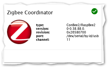

      Ja scheint so :
      2.12.06 / 19.8.2021
      Fabio qqolli 2 Replies Last reply Reply Quote 0

              ich nutze die Schalter ebenso mit Conbee II uns der selben Deconz-Version: 2.12.06 / 19.8.2021. Angelernt habe ich die genau wie Du beschrieben hattest und die tauchen dann unter "Geräte" --> "Schalter" auf:
              Ich habe während des Anlernens den Schalter mehrmals betätigt.
              Schau mal, welche Firmware Du für den ConBee II-Stick benutzt. Bei mir ist es z. B. die 26660700.

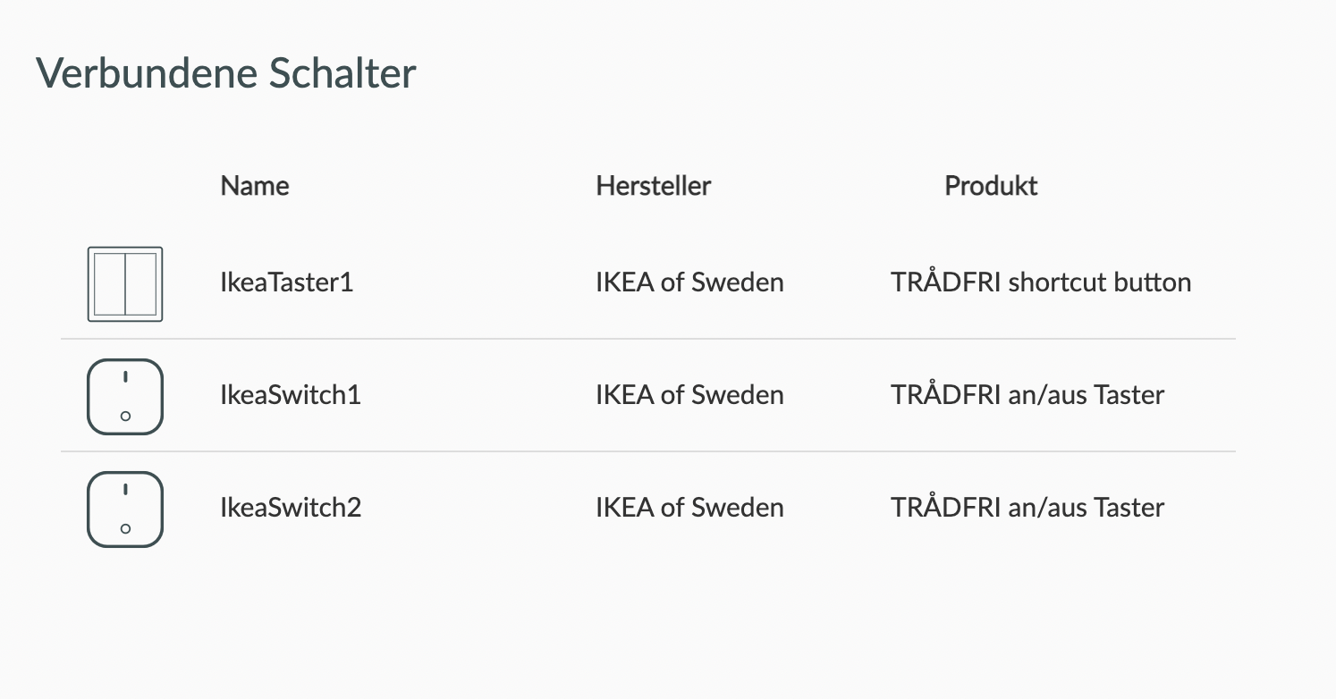

                                  A Former User last edited by
                                  Hallo , ich hab alles aktualisiert. Aber nun habe ich das Problem, dass er erste IKea Short Button funktioniert hat, aber als ich den zweiten EIngebunden habe, wurde das zusammengefasst.
                                  Dort ist nun ein zweifach schalter zu sehen.
                                  Das war vorher anderes.
                                  Fabio 1 Reply Last reply Reply Quote 0
