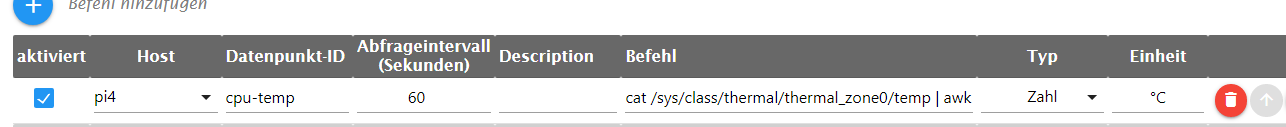

            crunchip
            @der-nordmann
            deinen Host hinzufügen IP, Port, intervall z.b. 60 min, Haken bei sudo und timeout 10
            unter Meine Befehle
            cat /sys/class/thermal/thermal_zone0/temp | awk '{print substr($1, length($0)-5,2)}'
            D 2 Antworten Letzte Antwort

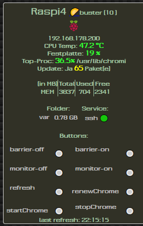

                    liv-in-sky
                    @der-nordmann
                    temp
                    evtl die auslastung
                    und ein paar ordner überwachen - damit die nicht zu groß werden - iobroker,var
                    also auch die root partition - damit die nicht vollgeschrieben wird
                    evtl noch den swap - den wollen wir nicht auf dem raspi und daher wäre es gut, den zu überwachen
                    das reicht eigentlich aus, um den raspi zu überwachen - mit dem linux-control siehst du noch, ob updates für's system da sind
                    396
