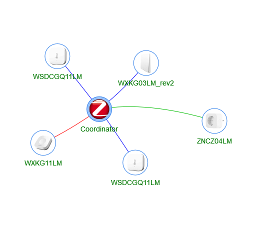

                ich habe den sehr guten ZigBee Gateway CC26x2R1 Coordinator. Nur eine große Halle schafft leider auch der CC26x2R1 nicht.
                Bitte schaut mal:
                Zwischen dem WXKG11LM und dem Koordinator habe ich die Steckdose ZNCZ04LM geschaltet. Zwischen der Steckdose ZNCZ04LM und Coordinatur liegt eine Wand bzw. Brandschutztür und ca. 30 Meter Luftlinie. Die Verbindungsqualität wird mit 15% angegeben. Der Schalter WXKG11LM ist dann nochmals ca. 7-8 Meter weiter weg und hat nur noch eine Verbindungsqualität von 10%. Meiner Meinung nach müsste sich der Schalter mit der Steckdose verbinden - das ist aber leider nicht der Fall. Vielleicht habt Ihr noch einen Tipp für mich?

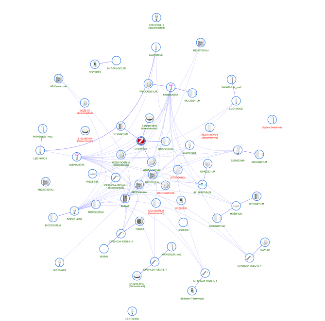

                                @canetti2 an dem liegt es sicher nicht - ich habe so einen und das mesh ist sauber aufgebaut.
                                Allerdings wirst du davon nur etwas sehen wenn du:
                                • Geräte hast die fest am netz hängen und als router arbeiten
                                • Batteriebetriebene Geräte so weit weg sind das sie den Koordinator nicht sehen.
                                Dazu kommt das die Karte nur eine Momentaufnahme eines dynamischen Netzes ist. Das reorganisiert sich nach Bedarf.
                                Solange ein batteriebetriebener Sensor mit 15% Verbindung direkt mit dem Koordinator kommunizieren kann wird er das tun und nicht unbedingt über einen näher liegenden Router gehen. Letztendlich sind Signalstärke und Map nicht aussagekräftig. Ich habe einige Sensoren die stabil mit 15% LQI arbeiten. Ob die Nachrichten dann ggf. doch mal über einen Router gehen ist nicht sicher zu sagen.
                                A.
                                  so sieht mein Netz aus. Die meisten roten Geräte sind effektiv nicht da.
                                  A.
                                  C 1 Antwort Letzte Antwort
                                  • AsgothianA Asgothian
                                    A.

                                    Hat jemand Erfahrung mit den Philips Hue Lampen - taugen die als Zigbee-Verstärker bzw. Mesh-Knotenpunkte?
                                    • C canetti2
                                      AsgothianA Offline
                                      AsgothianA Offline
                                      Asgothian
                                      @canetti2 sagte in Zigbee Reichweite optimieren - mit welcher Hardware?:
                                      Ja.
                                      Zu beiden Fragen.
                                      Auf der Karte die ich gepostet hab sind die folgenden Lampen Hue Lampen:
                                      • Kitchen Lamp (einfache Hue Lampe ohne Farbtemperatur)
                                      • 9290012573A (Farblampe)
                                      • 8718699703242 (Hue Lightstrip)
                                      A.
