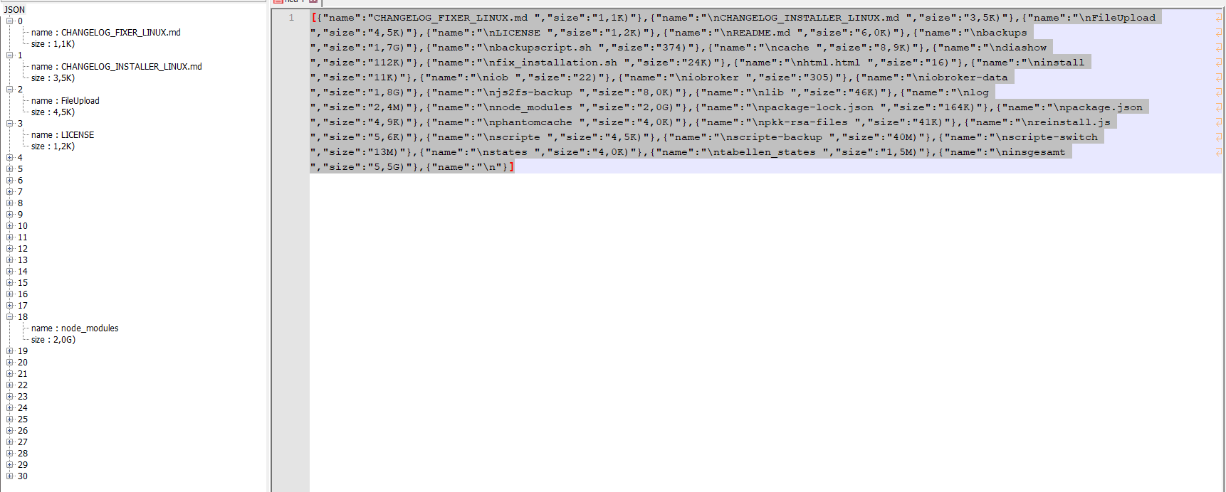

            liv-in-skyL Offline
            liv-in-skyL Offline
            liv-in-sky
            @wolfgangfb
            größe bräuchte wohl fs.stat
            ich habe mal früher etwas rumgetestet
            diese 2 blöcke in ein blockly script kopieren:

            dann bekommt man sowas - kann in z.b. inventwo json widget angezeigt werden
            Image 3.png :
