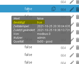

    Den einzigen Hinweis den ich habe ist
    Das bestätigt wird kurz true. Mehr nicht.
    Wo hab ich da einen Denkfehler?
