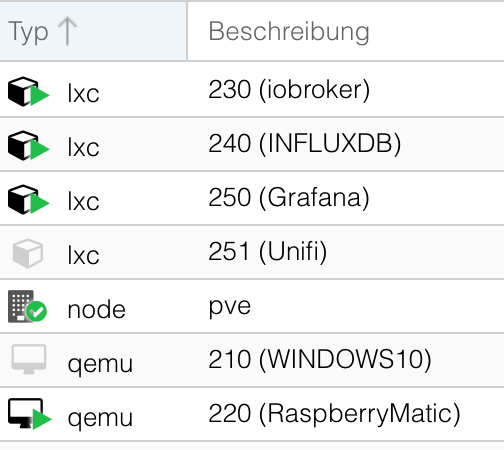

          @g-pitzer sagte in ioBroker unter Proxmox installieren:
          @dslraser Danke für den Link.
          Wenn ich das richtig verstehe muss ich Linux als VM installieren und nicht als Container. Lt. einen Youtube Video sollte der Container schneller sein und habe mich auf das fixiert.
          Dann werde ich mal die VM versuchen.
          lg Günter
          ich habe iobroker als LXC laufen
