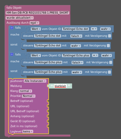

        @thomas-braun so sah es mal aus. Der Pushover Teil ist mittlerweile gelöscht. Gesendet wird aber immer noch...:

                @kymchy sagte in pushover sendet fröhlich obwohl kein Skript läuft:
                eventuell hier nen DP direkt aktiviert

                      @kymchy eventuell beim basteln vllt das script kopiert, so das ein zweites script läuft?

                        @crunchip guter Tipp, so ähnlich vermutlich. Habe bei der Durchsicht den Pushover Teil in einem anderen Skript gefunden, welches mein Nas über snmp auf Updates prüft. Keine Ahnung, wie das dort hingekommen ist. Aber nachdem ich den Teil entfernt hatte, war Ruhe. Naja, jetzt weiß ich zumindest, dass relativ häufig nach Updates geguckt wird...🤔
