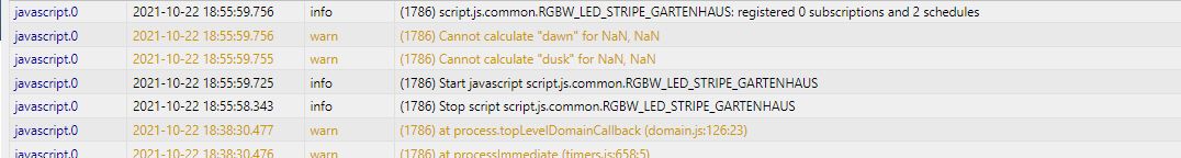

        @homoran Funktionier nicht, er ist nicht angegangen. Hat das vielleicht was damit zutun? siehe Bild111.jpg

          @blueskorpion
          Du musst die Geodaten eintragen. Erst dann kann der Sonnenstand berechnet werden.

            @blueskorpion sagte in mit Astrofunktion ein Tratfri steuern:
            hast du deine Koordinaten im js-Adapter eingetragen?

              @homoran reibt Stadt und Land?

                @blueskorpion
                Je genauer, desto besser. Wenn du aber irgendeinen Punkt 'am anderen Ende der Stadt' angibst sollte das für den Sonnenstand jetzt nicht so gravierend sein.

                  @thomas-braun habe den Beitengrad und Längengrad eingetragen, Meldung kommt immer noch

                    @blueskorpion Adapter neugestartet?

                      @blueskorpion said in mit Astrofunktion ein Tratfri steuern:
                      aufjeden fall hatte ich Stadt und Lad drinne, hat aber nicht eingeschaltet

                        @thomas-braun ne, nur script neu gestartet

                          @blueskorpion bringt auch nichts

                            @blueskorpion
                            Wo hast du das eingetragen? In den Einstellungen des Admin oder wirklich in den Einstellungen des javaskript-Adapters?

                              @blueskorpion Richtige Zeitzone gesetzt?

                                @thomas-braun in den Einstellungen des Admin. Ist das Falsch?

                                  @lessthanmore said in mit Astrofunktion ein Tratfri steuern:
                                  der Adapter hat es auch übernommen. Zeitzone ist drinne

                                    @blueskorpion 111.jpg Das kommt jetzt

                                      @blueskorpion hab mal jetzt von Dämmerung auf Aufgang und untergang gestellt. Kommt die gleiche meldung

                                        @blueskorpion die unterste Meldung deutet doch klar auf fehlende Koordinaten

                                          @dan_ce sind aber drin. Auch die Karte wird angezeigt! Muss ich vielleicht den ganzen Iobroker neu starten?
