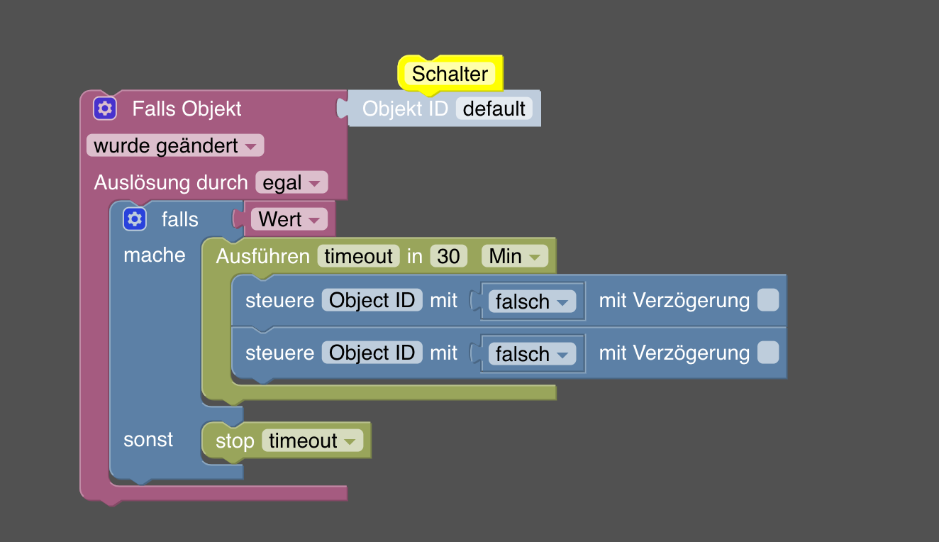

      @gluecksmann
      Hey,
      zeig doch mal was du schon hast ;)
      "Einen SleepTimer im Netz gefunden" 🤔 was meinst du damit ?
      etwa so könnte sollte es aussehen:

      • CinimodC Cinimod
        @gluecksmann
        Hey,

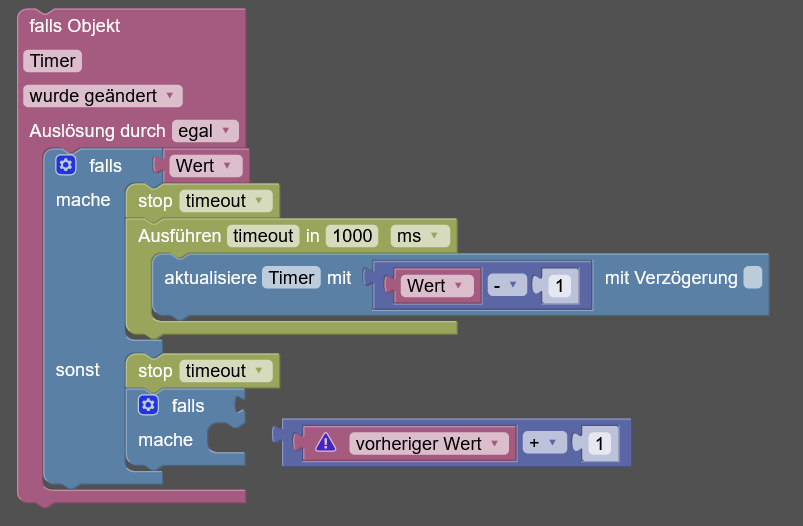

        @cinimod
        Hallo, habe da so was in der Richtung gefunden...
        Leider habe ich nicht hinbekommen wie in dr Anleitung angageben im letzten Schritt "voriger Wert = 0" hinzubekommen....
        Deine Lösung sieht da irgendwie wesentlich leichter aus...

          @gluecksmann
          Das sieht auch sehr unsinnig aus, zumindest in deinem Vorhaben. Probier es mal mit meinem Vorschlag ;)
          Es hängt natürlich auch von dem Schalter ab und welche Werte er liefert. Ich bin jetzt von true/false ausgegangen.

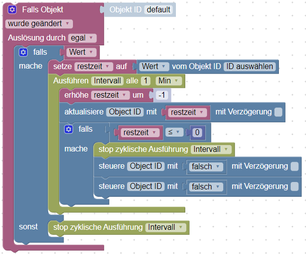

            Hallo, habe nach langem suchem und basteln einen Sleeptimer im Netz gefunden. Diesem möchte ich durch einen Schalter aktivieren, und nach Ablauf soll sowohl eine Hue Lampe als auch ein Sonos Lautsprecher ausgehen. Mit fehlt also der Teil vor und nach dem Script, bzw. die Einbindung des Scripter in eine funktionsfähige Lösung.
            @gluecksmann sagte: möchte ich durch einen Schalter aktivieren
            Vorschlag:
            G 1 Antwort Letzte Antwort
              Vorschlag:

                          @cinimod sagte: stellst den Schalter dabei aber auf false, und dieser schaltet direkt deine Geräte aus.
                          Habe ich oben korrigiert (entfernt).
                          @gluecksmann sagte in Sleeptimer durch Schalter aktivieren:
                          wieso dann noch mal das "sonst" ?
                          Den Abbruch des Sleeptimers bei vorzeitigem Ausschalten halte ich für sinnvoll.

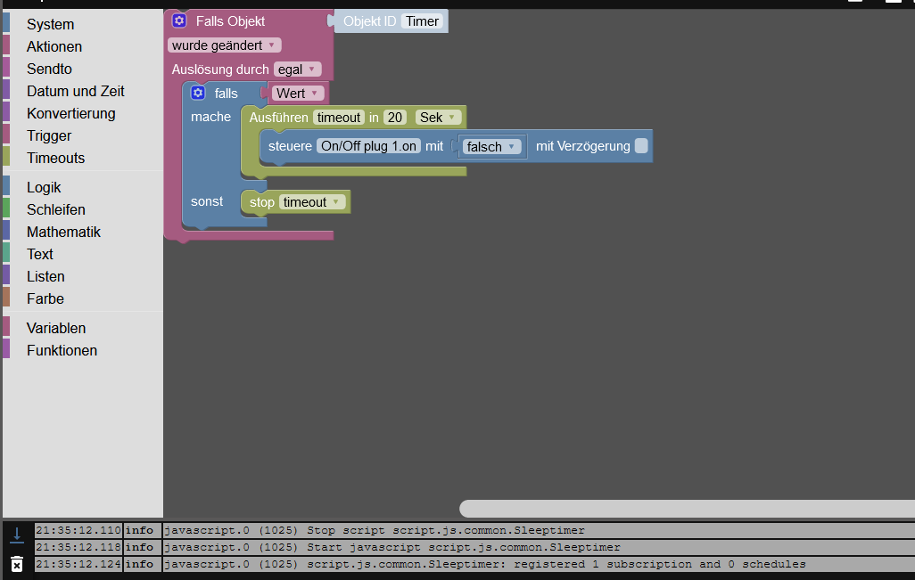

                                @oliverio Hallo, wollte eigendlich nur das man irgendwann den Timer startet, und dann ab diesem zeitpunkt die Zeit runterläuft... starten würde ich es ggf. auf anderem Wege...

                                  Habe es jetzt nachgebaut...geht nachdem ich die Richtige Schaltdose genommen habe...

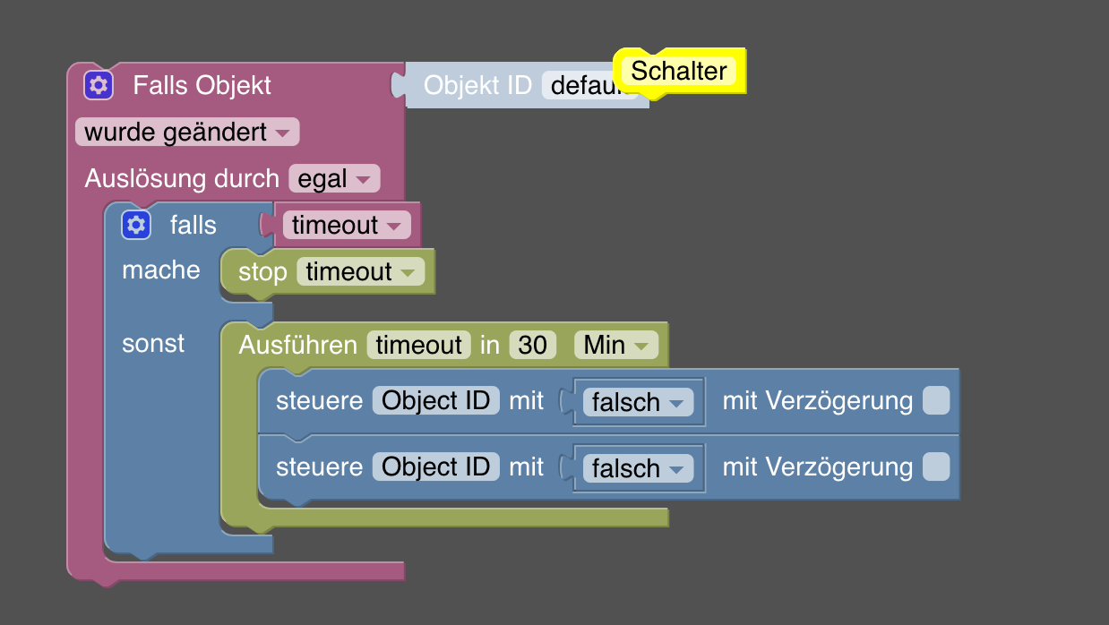

                                    @gluecksmann
                                    Ist halt eine sehr simple Ausführung ohne zip und zap.
                                    Hat jetzt nicht das meiste mit „sleep timer“ zutun, aber wenn dir das so ausreicht ist es ja prima.
                                    Eigentlich müsste man es noch etwas anpassen, denn…
                                    Du kannst ja nicht sehen welchen Schaltzustand der Schalter hat. Hast du den SleepTimer nicht vorzeitig beendet, steht sein Schalter ja noch auf true, und willst du am nächsten tag den SleepTimer einschalten, stellt den Schalter auf false und wunderst dich wieso das script nicht mehr geht.
                                    Du solltest nicht auf true oder false reagieren, besser auf falls timer läuft-> stoppe timer, falls nicht -> starte sleep timer. Dann ist der Schaltzustand des Schalter egal, und braucht auch nicht zurück gestellt werden.
                                    Bin mir nicht ganz sicher ob das so ok ist, @paul53 weiß das sicher :
                                    Habe einfach eine Variable namens timeout erstellt, da gab es doch so eine Ausnahme oder ?
