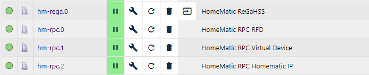

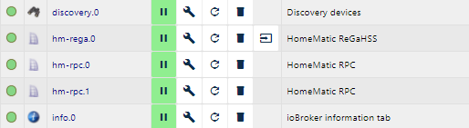

    ich habe eine CCU3 (Raspberrymatic) mit hm-iobroker installiert. Bisher mit den bekannten Einschränkungen funktioniert auch alles eigentlich erstaunlich gut ;)

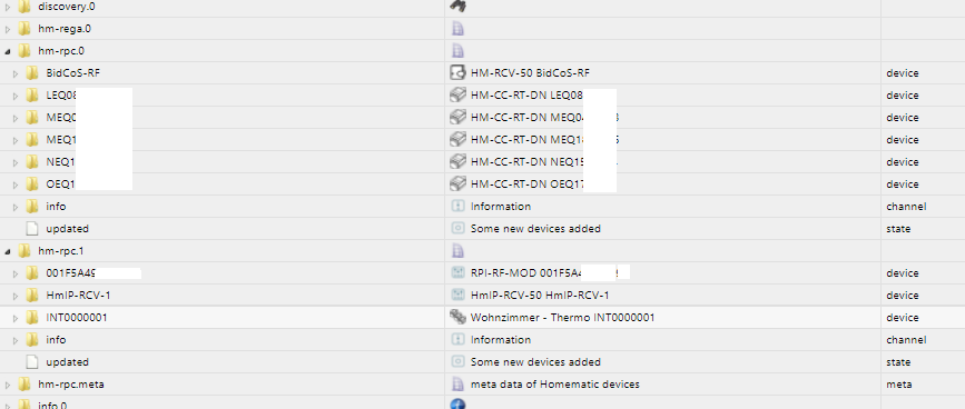

    Nun habe ich 2 HM Thermostate zu einer Gruppe (da im gleichen Raum) zusammengefügt, konnte die aber in meinen beiden bisher konfigurierten/aktivierten Adaptern rfd und HomeMatic IP nicht finden. Is klar (nach Google Recherche), weil ne Gruppe unter Virtual Devices aufzufinden ist.
    Leider konnte ich keine 3. Instanz aktivieren, da folgende Fehlermeldung kam: "error_outline: Please select rpc adapter for enabled service or install one first."

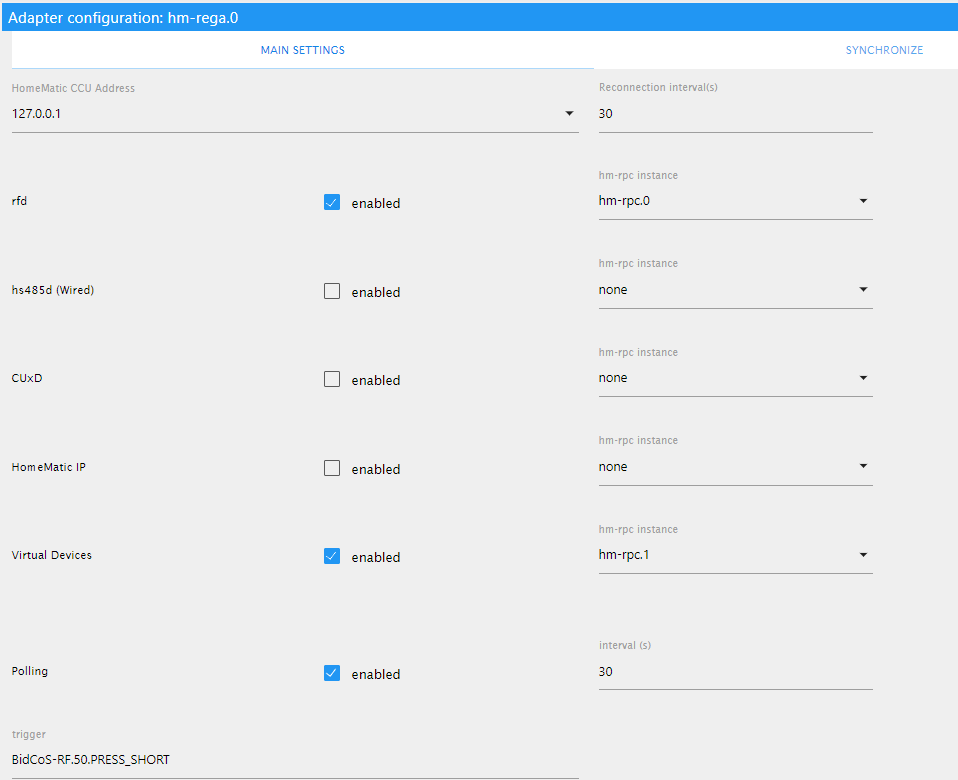

    Da ich "HomeMatic IP" aktuell nicht benötige hab ich die kurzerhand in hm-rega.0 deaktiviert und die hm-rpc.1 Instanz für Virtual Devices genommen und somit meine Thermostat-Gruppe gefunden.
    Nun was mache ich aber wenn ich auch irgendwann HomeMatic IP Geräte hinzufügen will? Wo ist mein Denkfehler?
    Sorry wenns ne bekloppte Frage ist. Im folgenden noch ein paar Screenshots.
    Viele Grüße und besten Dank schonmal!

      @zeyall ich kann nicht ganz folgen.

      Leider konnte ich keine 3. Instanz aktivieren, da folgende Fehlermeldung kam: error_outline: Please select rpc adapter for enabled service or install one first.
      Was hattest du versucht zu installieren?
      Hast du eine dritte hm-rpc Instanz für die Virtual devices angelegt und konfiguriert?
      @zeyall sagte in Homematic Instanzen - Virtual Devices:
      einfach in der hm-rega anders zuordnen geht nicht

        Das war genau meine Frage und jetzt merke ich erst wo ich hätte ansetzen sollen: einfach eine weitere Instanz über das Adapters menü installieren...
