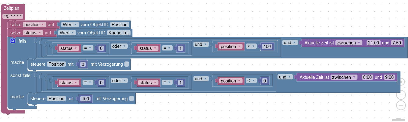

    Hallo
    Ich habe ein kleines Blockly gebastelt für meine Terrassentür.
    aber leider geht es noch nicht. ich hoffe ihr könnt mir weiterhelfen.
    Das Rollo soll um 21 uhr runtergehen außer die tür ist offen "Status 2" aber das Rollo soll dann runtergehen sobald die Tür zu gemacht wird zb.um 22:30 uhr oder auch 1:00 uhr egal welche zeit . Das ganze in den Zeitraum von 21:00-7:00 uhr.

        @kuddel könntest du mir das in einem Beispiel zeigen?
        hier ist meins

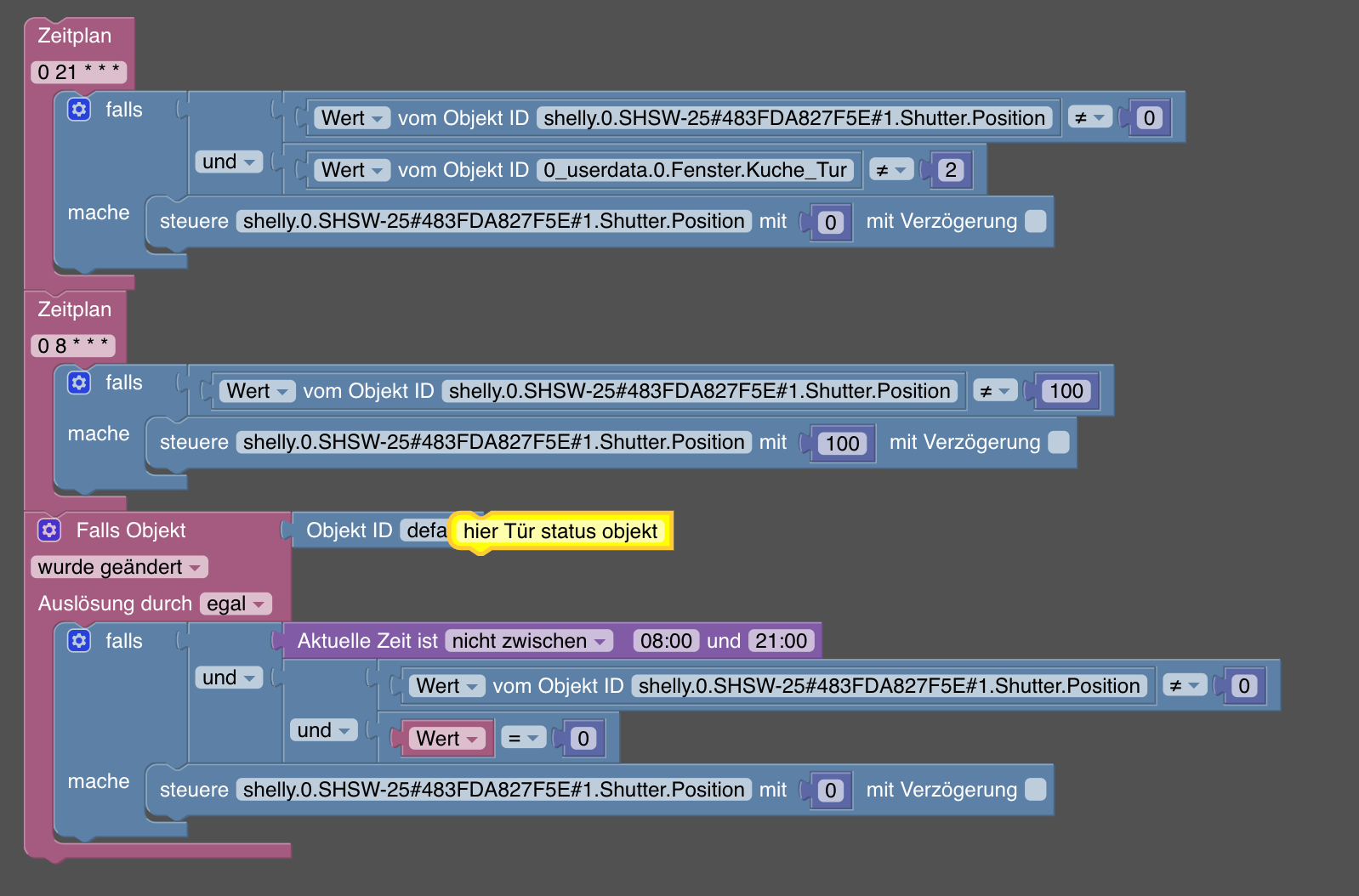

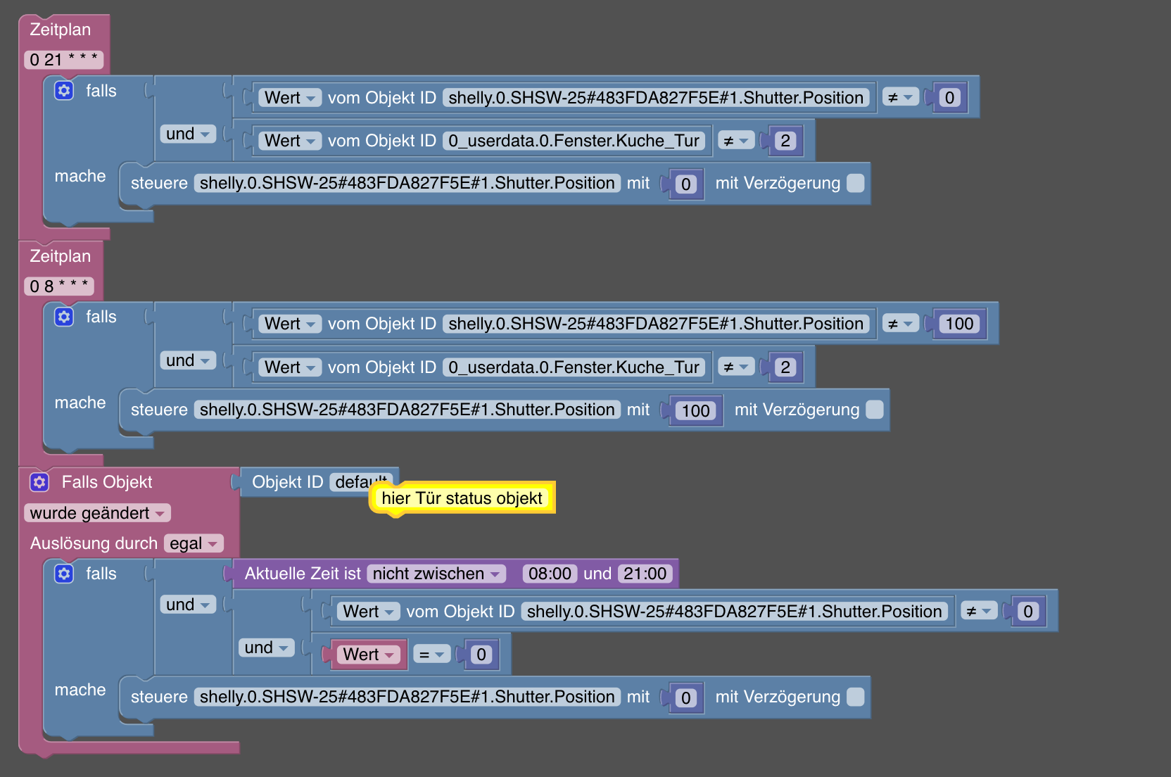

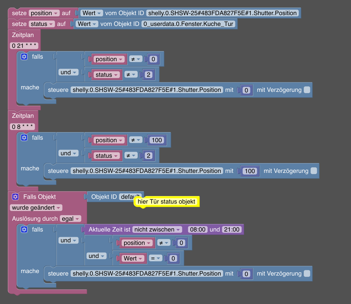

          @mono990
          Sowas etwa:
          Hier der Code:

            @mono990
            Sowas etwa:
            Hier der Code:
             <variables>
               <variable id="W[~p(rzjRofohEAF2v7o">position</variable>
               <variable id="pv(p0MFmpT1lVnbLheY6">status</variable>
             </variables>
             <block type="variables_set" id="}2xgQK3cl~Y#SxT4Tyj" x="38" y="187">

            K Offline
            K Offline
            Kuddel
            @cinimod bist du sicher, dass das so geht?
            Werden Status und die Position so nicht nur in die Variablen geschrieben, wenn Skript oder die Instanz gestartet werden?
            Wenn die Trigger auslösen werden Status und Position aber nicht erneut geprüft würde ich sagen
            CinimodC 2 Antworten Letzte Antwort
            • K Kuddel
              CinimodC Offline
              CinimodC Offline
              Cinimod
              @kuddel
              oh ja da hast du vollkommen recht ... muss ich noch mal überarbeiten

                hier dann noch mal überarbeietet:
                hier der Code:
                <block xmlns="https://developers.google.com/blockly/xml" type="comment" id="}2FkDn!D$!KcUI3Q|w:[" x="337.1552001953123" y="612.0615478515625">
                 <field name="COMMENT">hier Tür status objekt</field>
                </block>
                Mir stellt sich gerade noch die frage ob das Rollo denn nur hoch gehen darf wenn die Tür zu oder gekippt ist ? das würde ich ggf. raus nehmen.

                  • CinimodC Cinimod
                    @cinimod
                    hier dann noch mal: Rollo darf immer hoch gehen, unabhängig vom zustand der Tür.

                    Mono990M Offline
                    Mono990M Offline
                    Mono990
                    @cinimod
                    Das sieht ja super aus👍 werde es die tage Testen und dann bescheid geben. vielen Dank schon mal

                        Das Rollo ging heute abend nicht runter obwohl die Tür zu war.
                        Die ausgewählten objekte sind die richtigen. daran kann es nicht liegen.
                        • Mono990M Mono990
                          @cinimod
                          CinimodC Offline
                          CinimodC Offline
                          Cinimod
                          @mono990
                          ich kann keinen Fehler sehen, magst du deins noch mal her zeigen ?
                          Mono990M 1 Antwort Letzte Antwort
                          • CinimodC Cinimod
                            @mono990
                            Mono990M Offline
                            Mono990M Offline
                            Mono990
                            @cinimod
                            hier das script

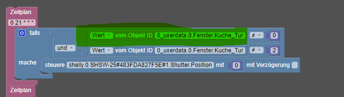

                              @mono990 sagte in Blockly für Rollladen +Sperre:
                              @cinimod
                              Ganz oben muss "wert von ObjektID Shutter Position" rein

                                @cinimod
                                oben soll er nur einmal prüfen ob das Rollo nicht schon auf 0 ist, so wie du es hattest wollte er nur schließen wenn die Tür gekippt ist.
