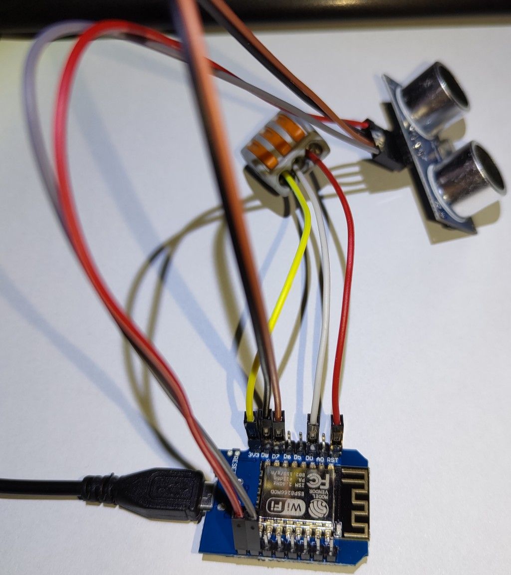

    ich möchte den Ultraschallsensor, HC-SR04, an einen Wemos D1 Mini betreiben.
    Hier meine Verkabelung:
    Ich bin nach dieser YouTube-Anleitung vorgegangen.
    Auf dem Wemos D1 habe ich bereits erfolgreich Tasmota installiert, die Daten des Ultraschallsensors werden mir auch schon im ioBroker angezeigt.
    Ich möchte den Wemos D1 jetzt per Batterie betreiben.
    Um Energie zu sparen soll der Wemos D1 einmal am Tag aufwachen und mir die Daten in den ioBroker senden.
    Wie muss ich da in Tasmota vorgehen? Welche Befehle muss ich eingeben?

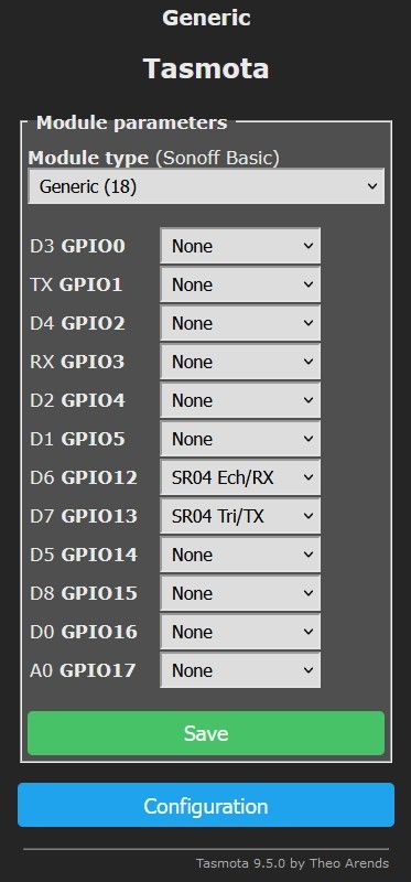

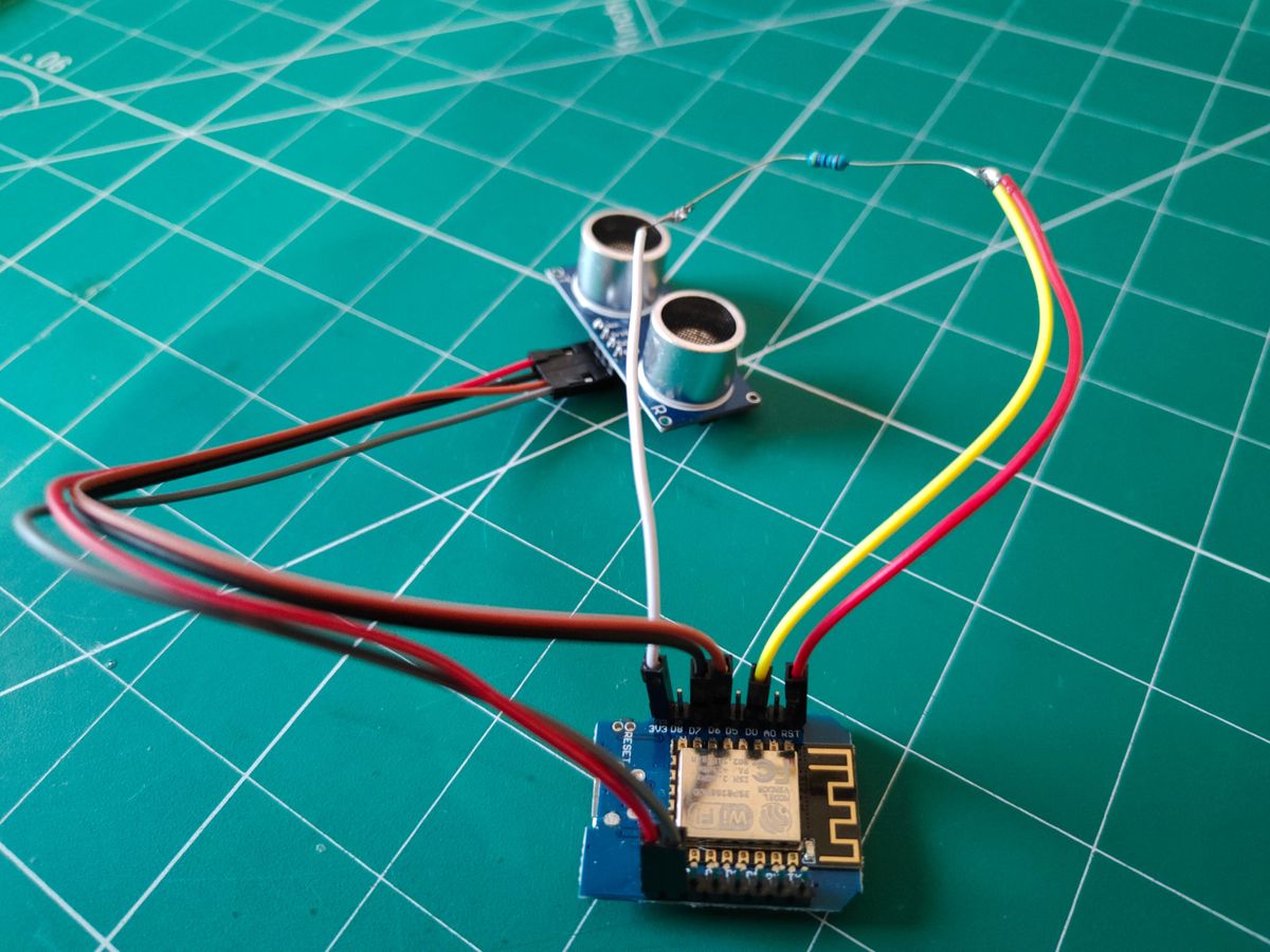

        Hallo, leider wacht mein Wemos D1 nicht automatisch auf.
        Hier mal meine Einstellungen und meine Verkabelung.
        3,3 V, D0 und RST habe ich zusammen verkabelt.
        W 1 Antwort Letzte Antwort

          Das ist doch nicht der Aufbau aus dem PDF Tut, oder? Ich sehe den Pullup Widerstand nicht. Bin am Handy und kann gerade nicht schauen. Hast du über die Console die Zeitspanne eingegeben nach der aufgewacht werden soll?

            Stimmt, einen Wiederstand habe ich nicht verbaut.
            Ich kenne mich da leider nicht mit aus.
            Würde dieser 10k Wiederstand in Frage kommen?

              Der Widerstand ist zwingend Notwendig denn erst wenn der der D0 Ausgang nach Ablauf der Sleepzeit wieder von den RST 3,3V auf GND gezogen hat wacht der Wemos auf.
              Dadruch das kein Widerstand verbaut ist kann auch ein GND erreicht werden (was einem Kurzschluss gleichkommen würde). Also wird er Reset nicht ausgelöst. Ich denke 10kOhm könnten reichen mit 4,7kOhm wärst du sicherer.

                    ich habe jetzt den Wiederstand entsprechend verlötet.
                    Die Entfernung wird angezeigt und auch an ioBroker übermittelt.
                    In der Console habe ich folgende Befehle eingegeben:
                    Savedata 1
                    DeepSleepTime 60
                    Leider wacht der Wemos D1 immer noch nicht nach z.B. 60 Sekunden auf und sendet die Daten an den ioBroker.
                    Wenn ich an dem roten Kabel (RST) wackle, dann blinkt der Wemos D1 kurz blau auf, er wacht auf und sendet die Daten, aber leider nicht automatisch.
                    Muss ich doch einen 10kOhm Wiederstand anstatt einen 4,7kOhm Wiederstand nehmen oder hängt es damit nicht zusammen?

                      Die Verkabelung scheint mir so richtig. Die Geschichte mit Deep Sleep im Tasmota Portal habe ich noch nicht gemacht.
                      Meine DeepSleep Erfahrungen mit dem ESP8266 basieren dierekt in Verbindung mit VSCode und Platfromio. Ich kann mit Vorsellen das in Tamsota noch etwas gemacht werden muss mit den Pin Konfiguration.

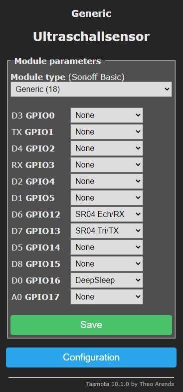

                            @chrissi1 solltest in den Einstellungen bei D0 GPIO16 auch mal DeepSleep eintragen

                              Wenn ich unter den Einstellungen DeepSleep auswähle und anschließend die beiden Befehle, Savedata 1 und DeepSleepTime 60 ausführe, gib es leider keine Veränderung.
                              Der Wemos wacht noch 60 Sekunden nicht alleine auf.

                                Aufwachen automatisch geht wenn D0 None ist alle x Sekunden wenn du DeepSleepTime 60 gesetzt hast.
                                Sonst musst du einen GPIO triggern per Taster oder sonst was. Steht ja in der Doku. :-)
                                Wie prüfst du denn ob der Aufgewacht ist oder ist das eine Annahme.
