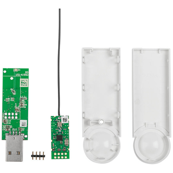

                                      https://smartkram.de/shop/produkte/bauteile-zentralen/platine-hb-rf-usb-2/?ref=2
                                      das währe sonst eine lösung die vorhandene hardware zu nutzen was oben gemeint war.
                                      • R rebel85
                                        @rebel85 sagte in Homematic in einer VM auf Proxmox in einer VM mit intel nuc:
                                        genau - die suchte ich.
                                        kenne ich allerdings nicht, ich hab noch die alte, die scheint es nicht mehr zu geben
                                        R 1 Antwort Letzte Antwort

                                          das währe das andere
                                          Homematic HM-CFG-USB-2 Stick für Updates Raspberrymatic
