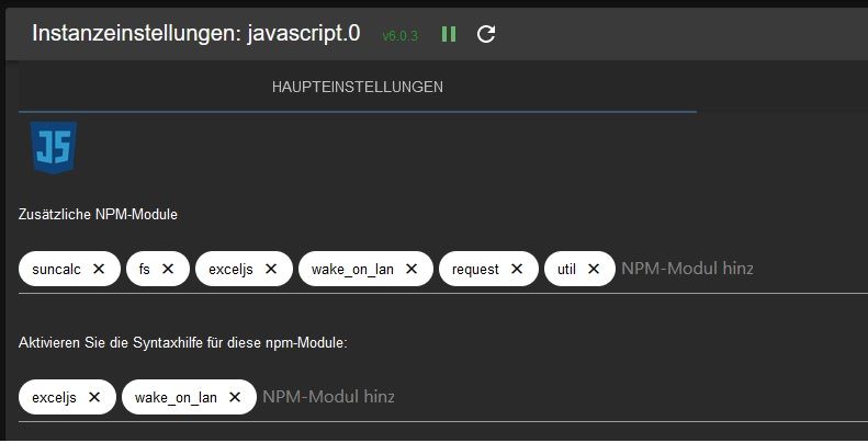

                      @pat Hallo es ist zwar schon eine Weile her aber trotzden eine Frage zu eurem Thema
                      Ich habe mit sudo npm -i exceljs installiert
                      Trotzdem bekomme ich die Fehlermeldung (s.u.)
                      Was muss ich noch machen damit ich in iobroker javascript excel benutzen kann.
                      Wollte einfach testen: schon bei der script eingabe wird 'exceljs" unterstrichen.
                      var Excel = require('exceljs');
                      const wb = new Excel.Workbook();
                      const ws = wb.addWorksheet('My Sheet');
                      ws.addRows([
                          [1, 2, 3, 4, 5],
                          [6, 7, 8, 9, 10],
                          [11, 12, 13, 14, 15],
                          [16, 17, 18, 19, 20]]
                      javascript.0
                      2022-11-17 11:39:15.051	error	at require (node:internal/modules/cjs/helpers:103:18)
                      javascript.0
                      2022-11-17 11:39:15.050	error	at Module.require (node:internal/modules/cjs/loader:1057:19)
                      javascript.0
                      2022-11-17 11:39:15.050	error	script.js.common.iobroker1.test.excel1: Error: Cannot find module 'exceljs'
                      P 1 Reply Last reply Reply Quote 0
                      • P
                        Pat @franzda last edited by
                        @franzda
                        Hast du in deiner Javascriptinstanz exceljs eingefügt ??
                        bahnuhr 1 Reply Last reply Reply Quote 0

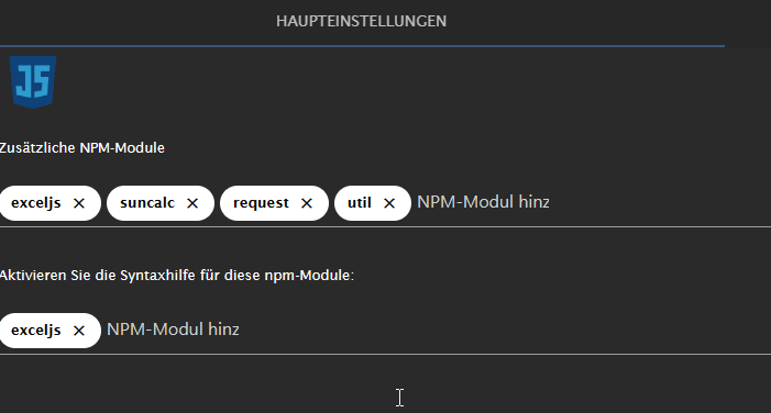

                            Hey ho Zusammen,
                            ich brauche euche geballte Ladung Wissen. Da ich mich mit diesem Skript echt schwer tue und nicht weiter komme... 😞
                            ich bin auf diesen Thread gestossen und habe mich daran versucht. Mein BKW läuft nun einwandfrei
                            und ich würde gerade die Daten des Stromverbrauchs tgl. morgens, sagen wir um 8 Uhr, in eine Excel Tabelle schreiben wollen. Also Stromverbrauch und Stromeinspeisung.
                            Ich nutze den iobroke auf einer synology.
                            Der Ordner zu den Daten von iobroker liegt im Ordner nas/docker/iobroker/data
                            Der Ordner in dem die datei liegt, welche geschrieben werden soll liegt im Ordner nas/oeffentlich/finanzen
                            Wie mounte ich das Verzeichnis bzw. wie muss das Skript dann aussehen?
                            Das Log sagt aktuell schon:
                            javascript.0 error at Script.runInContext (node:vm:135:12)
                            javascript.0 error at script.js.1.stromzaehler_nach_excel:13:3
                            javascript.0 error at script.js.1.stromzaehler_nach_excel:2:28
                            javascript.0 error script.js.1.stromzaehler_nach_excel: TypeError: Cannot read properties of undefined (reading 'Workbook')
                            javascript.0 error at script.js.1.stromzaehler_nach_excel:1:17
                            javascript.0 error at require (/opt/iobroker/node_modules/iobroker.javascript/lib/sandbox.js:516:32)
                            javascript.0 error at require (node:internal/modules/cjs/helpers:121:18)
                            javascript.0 error at Module.require (node:internal/modules/cjs/loader:1143:19)
                            javascript.0 error script.js.1.stromzaehler_nach_excel: Error: Cannot find module 'exceljs'
                            Das Module exceljs steht aber unter der Instanz javascript.0
                            2023-08-24 14_20_25-instances - iobroker und 9 weitere Seiten - Persönlich – Microsoft​ Edge.png
                            Mein Skript sieht aktuell wie folgt aus:
                            const ExcelJS = require('exceljs');
                            var workbook = new ExcelJS.Workbook();
                            workbook.xlsx.readFile('/iobroker-data/zaehlerstaende/test.xlsx').then(function() {
                            var worksheet = workbook.getWorksheet('test');
                            console.log (worksheet.getCell('A1').value);
                            log (worksheet.getCell(1,3).value);
                                worksheet.getCell('A3').value = 'Hallo Welt'; // einer Zelle einen Wert zuweisen
                                workbook.xlsx.writeFile('/iobroker-data/zaehlerstaende/test.xlsx'); // Excel wird neu gespeichert
                            Ich würde mich freuen, wenn mir hier jemand bis zum finalen funktionieren des Skriptes helfen könnte.
                            Wird der Eintrag in der Excel dann jeden Tag überschrieben, oder kann man auch sagen, das immer eine Zelle weiter beschrieben wird? So dass es quasi eine Liste wird?
                            viele Grüße Huhie
                            OliverIO bahnuhr 2 Replies Last reply Reply Quote 0
