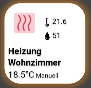

            @padrino sagte in Temperatur der Heizung plötzlich ohne Kommastelle:
            Nutzt hier jemand "Nachkomma" und bei dem geht noch alles?
            Vorhin gerade mal probiert. (Über iot)
            Alexa, Heizung im Wohnzimmer auf 18.5 Grad.
            Die 18.5 sind auch angekommen.

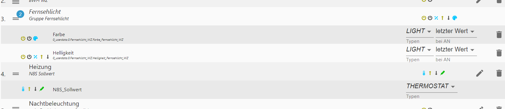

              Hab' jetzt festgestellt, dass die "Unit" fehlt(e), damit wird der Wert mit Komma gestellt...
              Allerdings kommt jetzt immer "Ich weiß nicht was schief gelaufen ist". :(
              Magst Du mal Deinen Datenpunkt zeigen?
              Meiner:
                "type": "state",
                "native": {},
                "common": {
                  "name": "N8S_Sollwert",
                  "type": "number",
                  "read": true,
                  "write": true,
                  "role": "value.temperature",
                  "unit": "°C",
                  "def": 0,
                  "smartName": {
                    "de": "Heizung",
                    "byON": "stored"
                "_id": "0_userdata.0.Nachtspeicher_WZ.N8S_Sollwert",
                "acl": {
                  "object": 1636,
                  "state": 1636,
                  "owner": "system.user.admin",
                "user": "system.user.admin",
                "ts": 1633613552924
              dslraserD 2 Antworten Letzte Antwort
                Schau mal Deinen SmartType (bzw. Du hast keinen)
                role habe ich auch eine andere als Du.

                      @dslraser
                      Hm, smarttype steht doch drin? 🤔
                      Eigentlich hatte ich heute die .24 installiert, zeigt mir aber noch .22 an.
                      Nochmal versucht, Ergebnis "erfolgreich", aber es wird noch immer .22 angezeigt.
                      Braucht .24 evtl. Admin5/JS3.3?
                      dslraserD Offline
                      dslraserD Offline
                      dslraser
                      wo denn ?
                      Deiner
                          "smartName": {
                            "de": "Heizung",
                            "byON": "stored"
                      und bei mir
                      "smartName": {
                            "de": "Heizung im Wohnzimmer",
                            "smartType": "THERMOSTAT"
