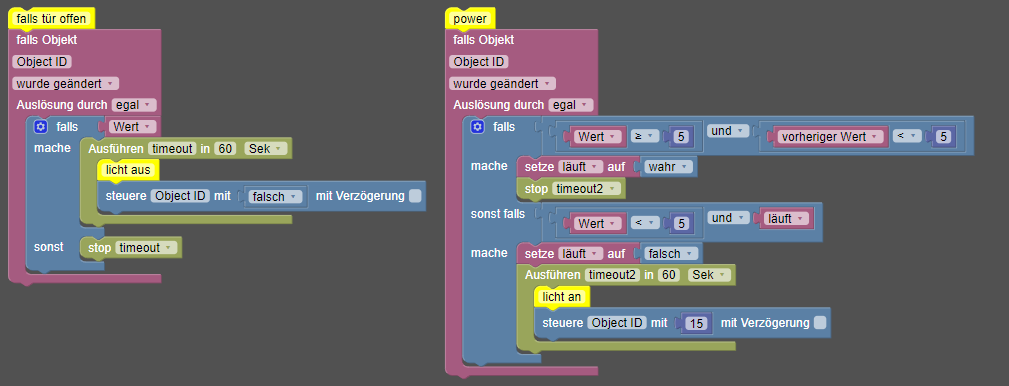

          @cinimod So... Ich habe das Skript bisschen umgebaut - mit Timeout 15 Sekunden . Macht das jetzt ein Sinn ?

            @umbrella1980 sagte in "Spülmaschine fertig" ....wieder:
            Die Benachrichtigung kommt immer nach 5 Minuten nach Ende des Programms. Also, wenn ich die Spülmaschine sofort nach Ende ausräume, gehen die LED‘s trotzdem nach 5 Minuten an. Der Türsensor soll die Benachrichtigung früher deaktivieren.
            wieso kommt denn die Benachrichtigung erst 5 min nach ende ? liegt es daran das die Maschine sich selbst erst dann abschaltet bzw. auf 0W geht ? Also 5 min nach ende Spülgang ?

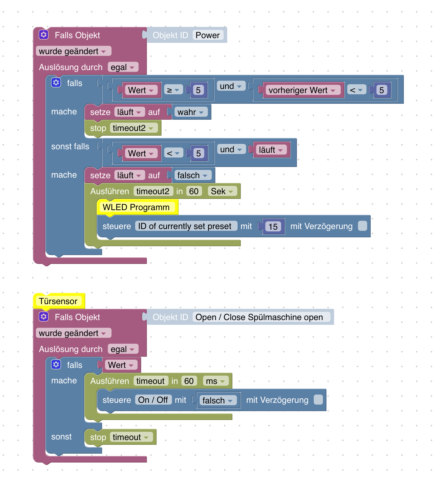

              @umbrella1980
              das mit den 2 Variablen ist Quatsch, wenn du sie immer gleich steuert und abfragst.
              der timeount nach dem türöffnen ist schon mal keine dumme idee

                Cinimod
                @Umbrella1980
