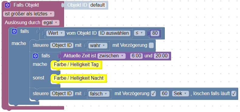

    Hallo Zusammen,
    ich möchte gerne meine Hue Lampen bspw. zwischen 6-20h mit 2700k Leuchten lassen und zwischen 20-6h mit 2200k.
    So funktioniert es jedenfalls nicht ;-)
    Danke für Eure Tipps ;-)
    Viele Grüße
    Maryjam

      @maryjam01 sagte: So funktioniert es jedenfalls nicht
      Weshalb 4 Trigger auf den gleichen Datenpunkt?
      Immer nur einen Trigger verwenden und die Verzweigung (nach Uhrzeit) innerhalb des Triggers machen.

          @maryjam01 sagte: es sind zwei Bewegungsmelder und 2 Bereiche mit Lampen
          Dann zwei Trigger! Verwende besser eindeutige Namen.

            maryjam01
            @paul53 post zu früh geschrieben ;-)
            Danke für den Tipp, so sollte es jetzt gehen:

              @maryjam01
              der Haken in Deinem timeout bei löschen falls läuft fehlt bei Dir.
