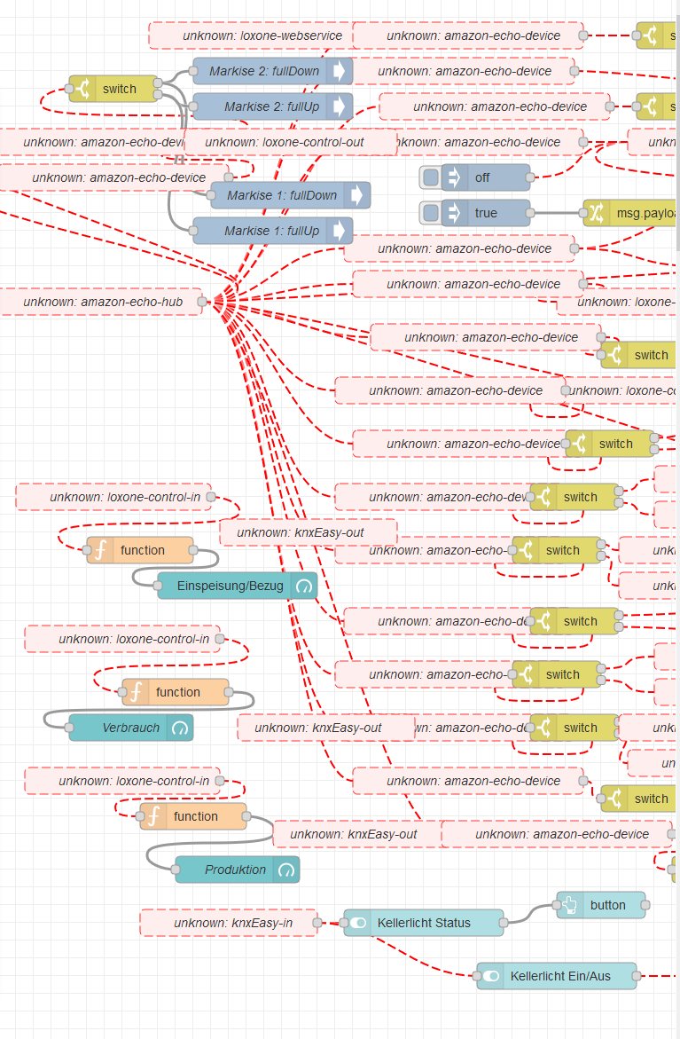

    Hallo Zusammen,
    Ich würde gerne meinen NodeRed Adapter von aktuell 2.1.0 auf 2.4.0 updaten. Bisher hat er mir dabei immer alle installierten Nodes gelöscht und ich musste das über die Palette alles mühsam nachinstallieren. Gibt es einen Weg das Update zu machen ohne dass ich alle nodes wieder installieren muss?

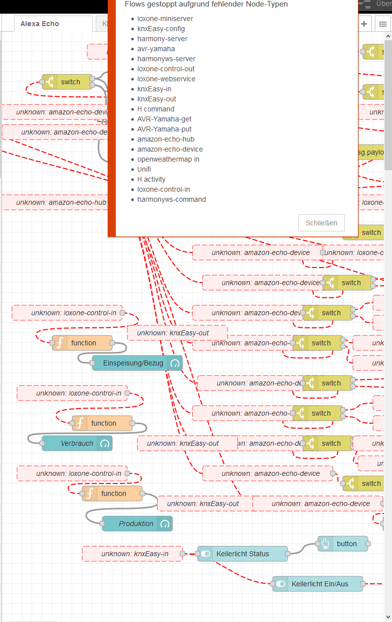

              Eben update gemacht (vorjer Image der ganzen Platte gesichert) und wieder das selbe alte Problem.
              NPM ist 7.23.x
              Bin auf dem neuen Admin und auch auf dem neussten Java auf enm Win10 PC. Woran liegt das denn? Hatte dmals auch schon den ADapter gelöscht und alles neu gemacht aber immer wieder löscht er mir alle Nodes raus!?
              Die Nodes sind alle über den Palettenmanager installiert worden..liegt es daran?
              Bin für jeden hinweis dankbar!

                                      @pino72 Habs jetzt über die Kommandozeile gelöst. iobroker angehalten und node red manuell upgedated...schade dass man die immer wieder bemühen muss und des nicht über die ioborker Oberfläche geht.
                                      LEIDER hat er auch jetzt beim node red Adapter Update wieder alle Nodes gelöscht und ich muss trotzdem alles wieder neu installieren!??? WO ist denn da der Wurm bei mir drinnen?
                                      Soll ich jetzt wieder alle nodes über den Palette Manager installieren oder über einen anderne Weg?
