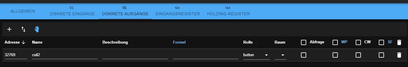

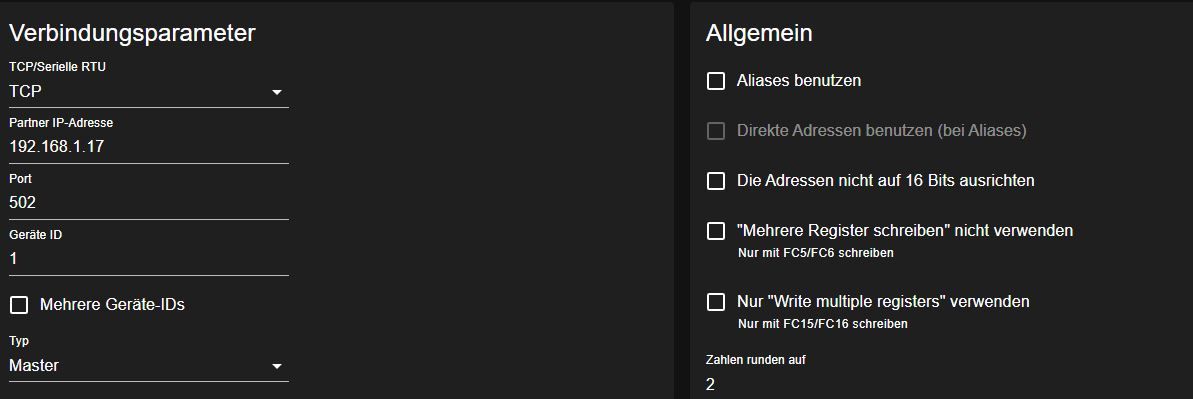

          Wollt den Thread nur mal pushen.
          Hat vielleicht jemand Erfahrung mit der Adressierung von ioBroker zu PFC200?
          Man braucht auch keine Glaskugeln oder sowas witziges. Ein Screenshot würde schon reichen.
          So in etwa:

            marsmännchen
            Mit der derzeitigen Konfiguration ist der Datenpunkt "modbus.0.info.connection" manchmal kurz TRUE dann wieder FALSE. Bei TRUE komme ich mit der Coil zur PFC200 durch.

                marsmännchen
                @glasfaser
                Ja, danke den hatte ich schon gefunden.
                Der hat Codesys, da ist ein bisschen Unterschied beim Mapping.
                Aber trotzdem habe ich einen Teilerfolg.
                Bei den Coils muss ich nur WP aktivieren, dann ist die Verbindung stabil und die Coils werden auch übertragen mit der Adressierung die für mich am plausibelsten ist.
                Coils->check
                Diskrete Eingänge: Das Bit von der PFC kommt in den Adapter, ABER er wechselt im Sekundentakt den State im Adapter.
                Denke mal das ist jetzt wieder irgendeine Einstellung weil die Adressierung schein ich jetzt begriffen zu haben.
