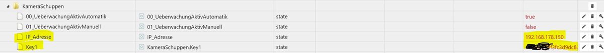

      IP-Adresse und den Key hab ich bei mir in eigenen Datenpunkten abgelegt.

                @juggi1962 In den Datenpunkten "IP_Adresse" und "Key1" muss die IP der Kamera bzw. der Key1 eingetragen werden. Darüber wird die Kamera identifiziert.
                das kommt alles in ein Script.

                                  @juggi1962 die haben doch unterschiedliche Key und unterschiedliche IP's.
                                  Du braucht die beiden Datenpunkte dann natürlich doppelt. Für jede Kamera einmal die IP und einmal den Key1

                                      @juggi1962 im 1. Script wird doch aus der IP Adresse und dem Key1 (und weiteren Konstanten) die URL zusammengebaut und abgeschickt. Und zwar an die Kamera die über die IP_Adresse erreichbar ist.
                                      var lUrl = 'http://' +
                                              getState('0_userdata.0.90_Allgemein.KameraSchuppen.IP_Adresse').val +
                                              getState('0_userdata.0.90_Allgemein.KameraSchuppen.Key1').val +
                                              '/command/changestatus?status=on';
                                      Vielleicht ist es schon zu spät und ich erkläre schlecht, aber wenn du 2 Kameras hast, brauchst du natürlich auch 2 mal die Funktion StartKamera und 2 mal die StopKamera.
                                      Jeweils mit unterschiedlichen IP_Adresse und Key1.
                                      Die Funktionen nennst Du dann am besten StartKameraEingang bzw. StartKameraTerasse

                                      • J juggi1962
                                        @htrecksler ja die habe ich auch extra angelegt aber der Trigger der weiß doch so doch nicht welche Cam er ansteuern muss oder muss ich da auch noch was von der Cam eintragen. ich glaub du wirst schon stehen zu Hause und dich fargen was will den der da, Sorry

                                        @juggi1962
                                        im Prinzip so...
                                        function StartKameraTerasse() {
                                            var request = require('request');
                                                getState('0_userdata.0.90_Allgemein.KameraSchuppen.IP_AdresseTerasse').val +
                                                getState('0_userdata.0.90_Allgemein.KameraSchuppen.Key1Terasse').val +
                                            if (logging) log('das ist die URL: '  + lUrl, 'warn');
                                            request.post({
                                                url:     lUrl
                                            }, function(error, response, body) {
                                                if (error) log(error, 'error');
                                        function StartKameraEingang() {
                                                getState('0_userdata.0.90_Allgemein.KameraSchuppen.IP_AdresseEingang').val +
                                                getState('0_userdata.0.90_Allgemein.KameraSchuppen.Key1Eingang').val +
                                            request.post({
                                                url:     lUrl

                                        • htreckslerH htrecksler
                                          juggi1962
                                          @htrecksler Das habe ich ja so gemacht ich habe einmal Start stopp für den Eingang und extra für die Terrasse gemacht, aber mit dem Trigger Script komme ich nicht klar. Muss ich da ausser dem EREIGNIS_BOOL sonst auch noch was eintragen. Wenn ich statt dem EREIGNIS_BOOL den Datenpunkt von dem Türsensor eintrage und dann die Türe öffnen kommt alles rot im log
