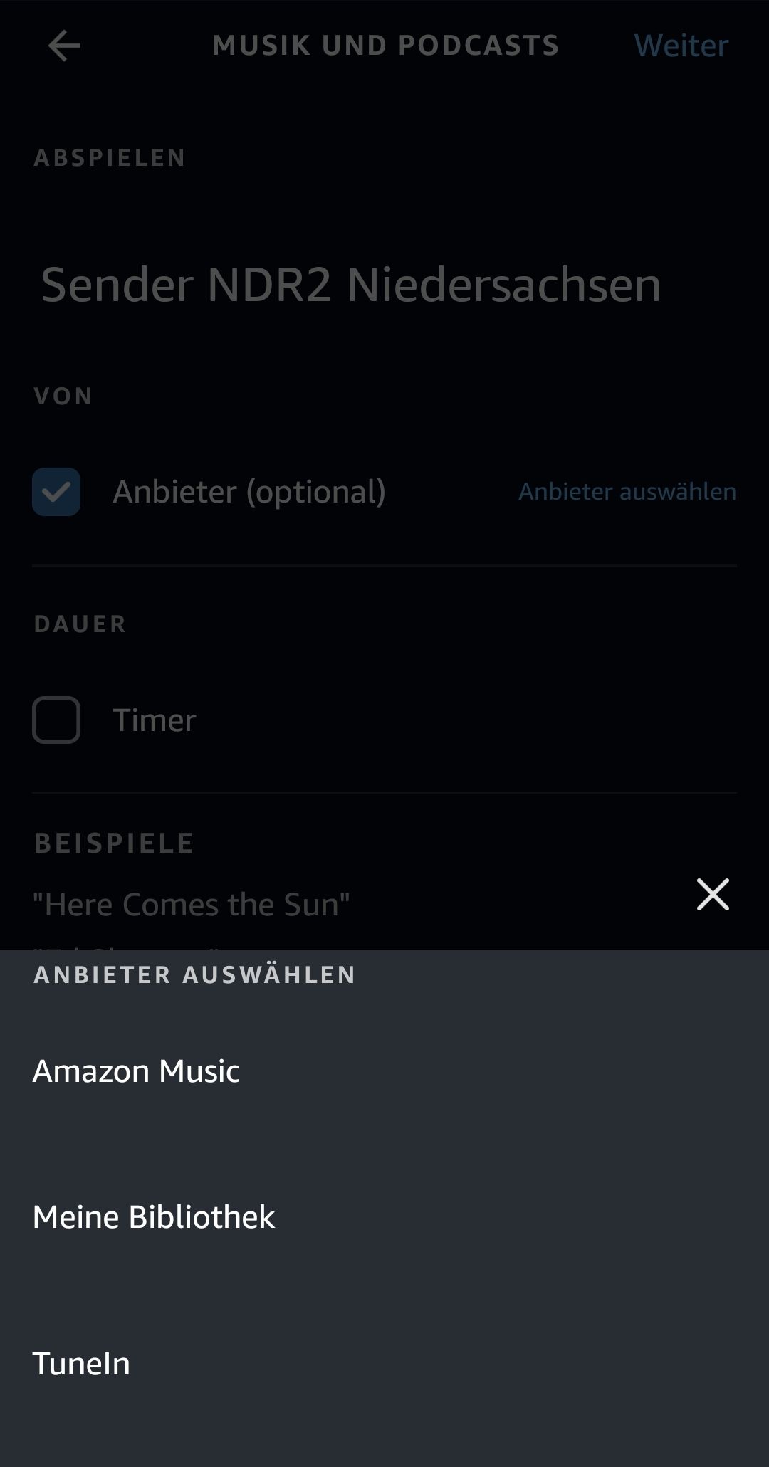

                        Wenn es nur wenige sind, dann bieten sich Routinen in der Alexa App an, die gingen bisher immer, diese Routinen sind ja auch im Alexa2 Adapter zu finden, und die starte ich einfach per Blockly/Script, z.B. immer den gleichen Sender bei mir im Bad. (über einen Bewegungsmelder/Licht an_aus)
                        (Achtung, neu angelegte Routinen erscheinen in den Alexa2 Adapter Datenpunkten erst nach Neustart des Adapters.)

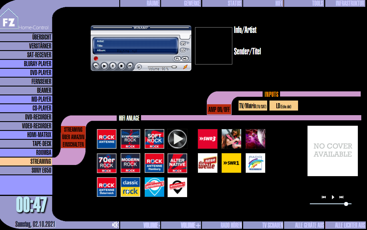

                            Ich hab in VIS ca 18 Buttons für verschiedene Sender. Die müsste ich jetzt alle auf Text umbauen:
                            Klar ich verwende meist nur 3, aber ist halt trotzdem Sch... wenn man wie apollon77 gesagt hat ständig den Amazon Jungs hinterherprogrammieren muss.

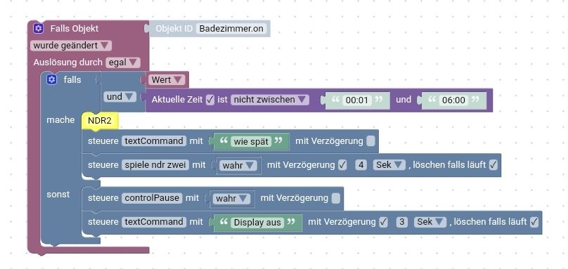

                              @derrapf
                              Alexa macht bei den Radiosendern seit ein paar Tagen wieder was sie will, allerdings nur wenn es über Script läuft. Per "normalem" Sprachbefehl läuft es ohne Probleme.
                              Über Script steure ich das über den DP "textCommand". Am Anfang konnte man das noch über den DP "Tuneln-Station" machen, was ja auch nicht mehr geht. Somit liegt das Problem mal wiedr bei Amazon, weil die hier wohl wieder was umstellen.
                              Den DP würde ich aber drin lassen, weil man nie weiß was die Heiner demnächst wieder umstellen ;)

                                      habe aber gerade überprüft, was für einen musik dienst ich eingestellt habe - bei mir steht TuneIn aber auch ein "audio player" (ich weiß nicht, wo der herkommt) drin - beim textcommand alexa spiel rockantenne , wird das über audio player und nicht tuenin abgespielt - vielleicht habe ich deshalb kein problem mit rock antenne
                                      G Offline
                                      G Offline
                                      guergen
                                      @liv-in-sky sagte in Probleme mit Alexa TuneIn-Station seit Restore:
                                      Bisher hatte der Echo immer tunein genommen, daher habe ich das auch mit dem realisiert. Vielleicht geht ja auch audio player; muss ich mal testen

                                        liv-in-skyL Offline
                                        liv-in-skyL Offline
                                        liv-in-sky
                                        @guergen aber s ieh dir mal die kommentare des skills an
                                        bei mir funktioniert es amit
