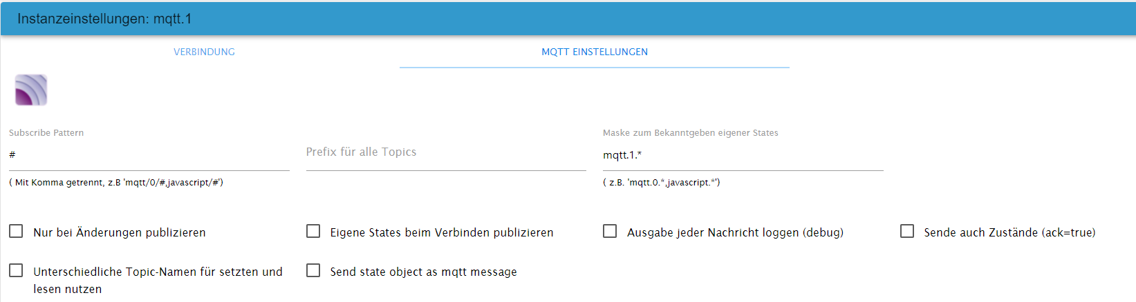

                Denn mqtt- Adapter als Client zu dem mosquitto Server:
                08bcfc31-0647-4226-8052-3827d7638394-image.png . Musst halt die IP Adresse eingeben, wenn Du den nicht auf der gleichen Maschine wie den iobroker installiert hast.
                Alle Haken weg:
                Bei Dir wird das Publishen wohl eher mqtt.0.* heißen - ist aber ggf. schon vorgegeben - hängt ja von der Instanz Nummer ab.
                Datenpunkte mit den Du was an die Shellies schickst musst Du dann noch selbst anlegen, wie beispielsweise set oder command.

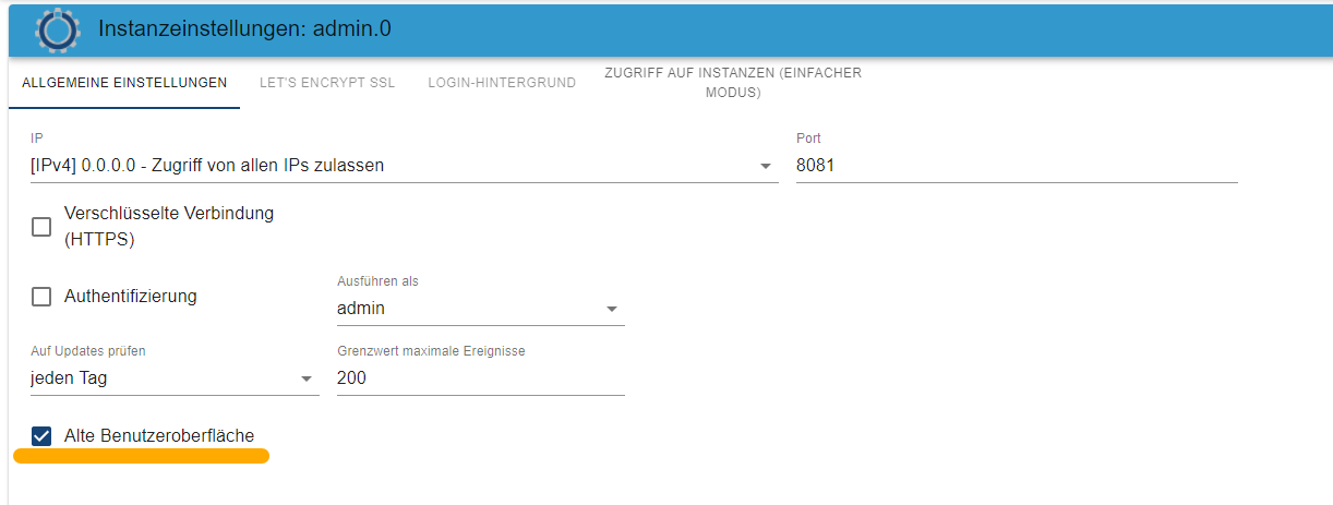

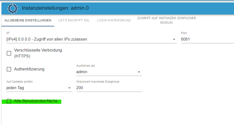

                Ich empfehle das kurzfristig auf Admin4 umzuschalten - da der Admin5 hier Zicken macht und das nicht erlaubt:

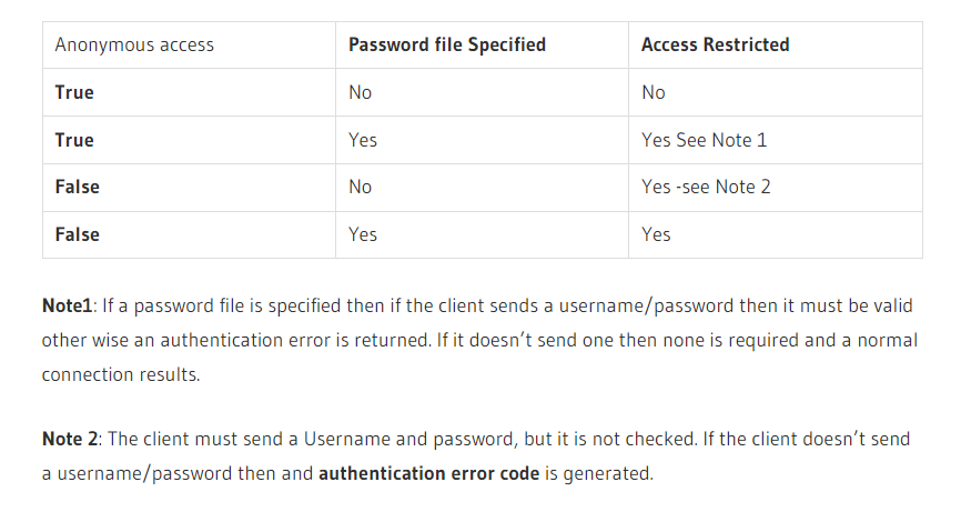

                Wie Du ein Passwort bzw. User im mosquitto Server anlegst, beschreibt Steve auch gut. Wenn Du aber Hilfe brauchst, melde Dich halt einfach.
                http://www.steves-internet-guide.com/mqtt-username-password-example/
                Wichtig ist im Prinzip das:
                Damit hast Du alle Möglichkeiten Authentisierung zu nutzen oder auch nicht. ;)

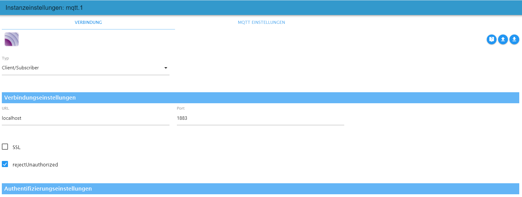

                  @dos1973 Nein Du brauchst keine Verschlüsselung.
                  Du installierst den mosquitto als Server - die mosquitto Clients brauchst nicht.
                  Geht super easy mit
                  sudo apt install mosquitto
                  Alle Haken weg:
                  Und Ja und alle Shellies senden an den mosquitto Broker - und das FrontEnd ist der mqtt Adapter im iobroker.

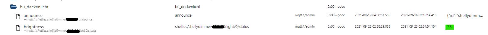

                  dos1973

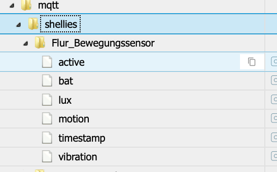

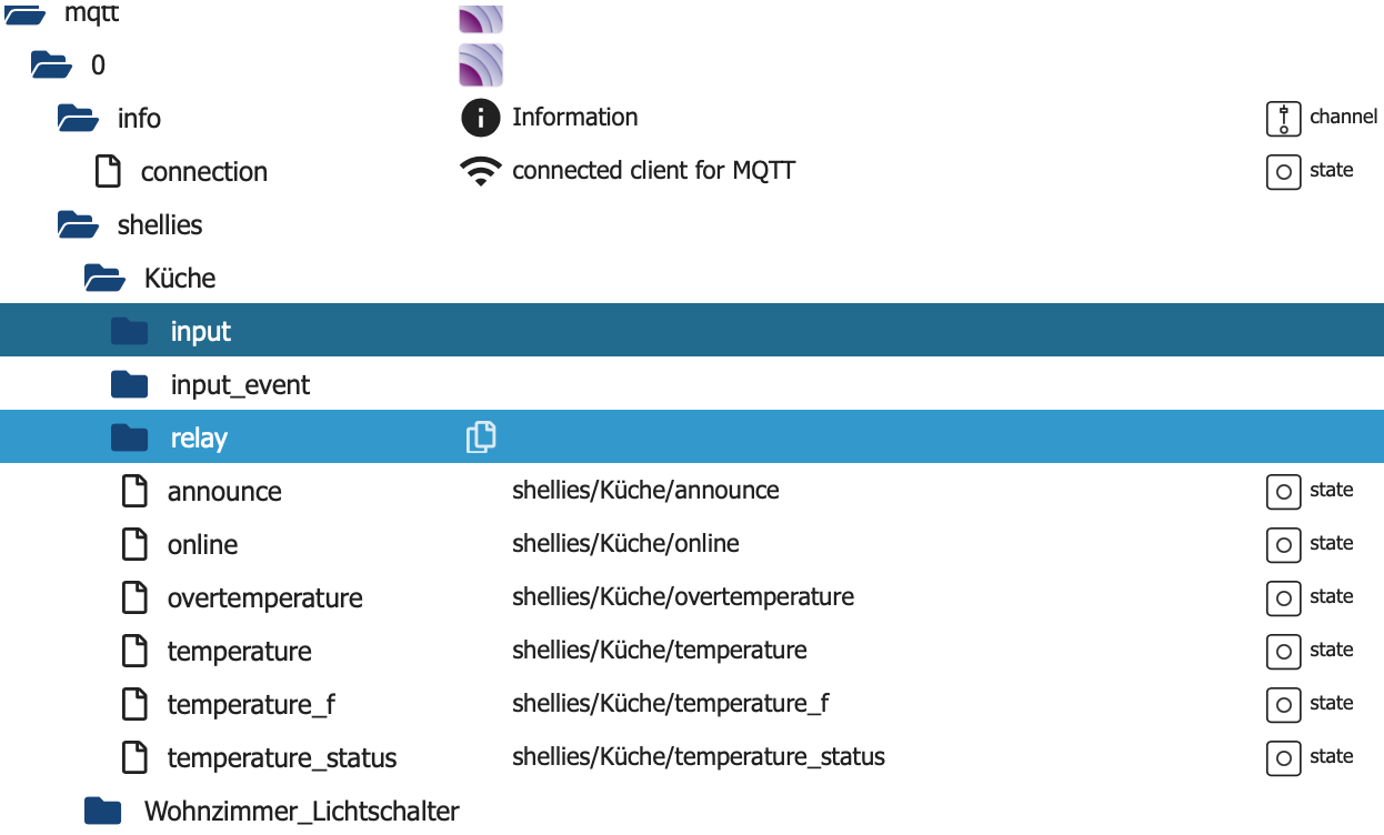

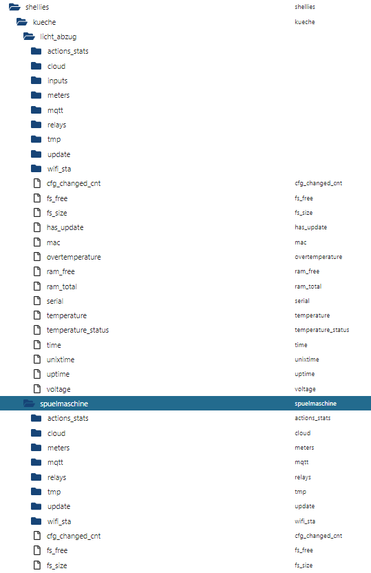

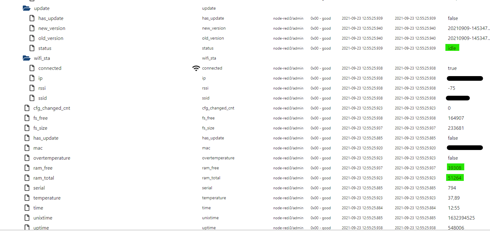

                  läuft alles soweit, ich hab jetzt mal 2 Shelly direkt an den Mosquitto gehängt.
                  Im Iobroker sehe ich auch die Struktur
                  @mickym sagte in Mqqt best practice:
                  aber das verstehe ich noch nicht was damit gemeint ist?
                  ich dachte, ich bekomme DP, welche ich dann schalte kann, analog zum Shelly Adapter, also true/ false, oder Postion etc.

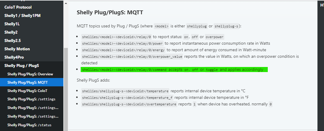

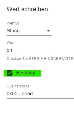

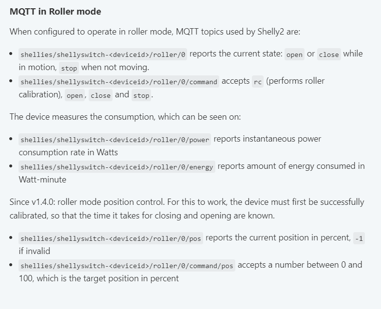

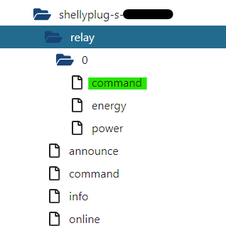

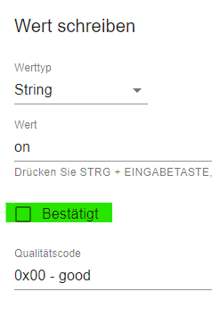

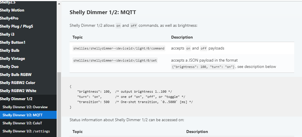

                    @dos1973 Ja - aber diese Datenpunkte musst Du anlegen, da der Shelly von sich aus ja nicht seine eigenen Kommandos schickt. Es gibt eine Struktur auf die er hört.
                    Wenn Du die relay Struktur aufmachst, findest Du erst mal nur die DP, die der Shelly sendet aber nicht auf die er hört:
                    Sprich Du wirst die Datenpunkte energy und power haben, der command Datenpunkt den musst Du selbst anlegen, da der Shelly auf diesen hört aber ihn nicht sendet.

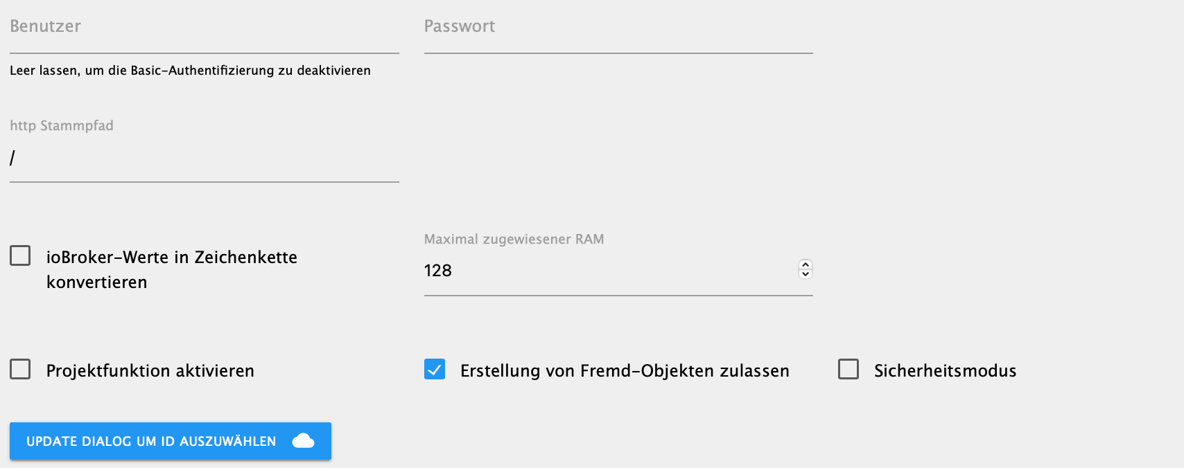

                    Du kannst den Admin5 auch kurz überlisten (solange die Entwickler das noch nicht bereinigt haben), indem Du relay markierst und dann dort einen Datenpunkt über 0.command anlegst.
                    In diesen command Datenpunkt - kannst Du dann mit on und off schalten. (bei Relay).

                      dos1973
                      @mickym
                      ich gebe zu ich stehe gerade auf dem Schlauch mit dem "überlisten"

                        @dos1973 Mach mal Deinen Baum mit dem relay Knoten ganz auf und poste mal den Screenshot

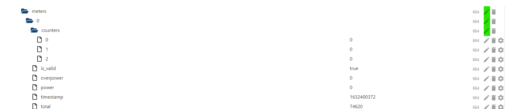

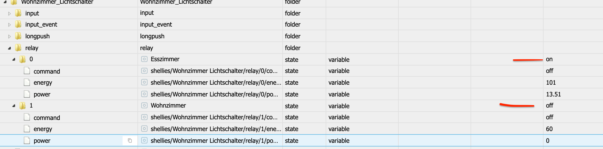

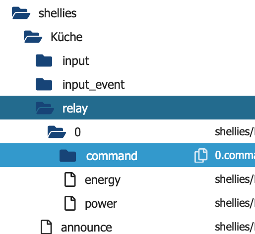

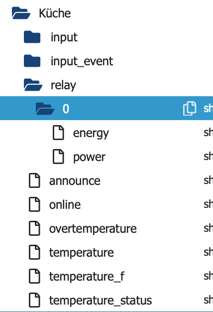

                          dos1973
                          @mickym
                          mickymM 2 Antworten Letzte Antwort
                          • D dos1973
                            @mickym

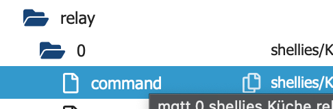

                            mickym
                            @dos1973 sagte in Mqqt best practice:
                            @mickym

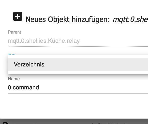

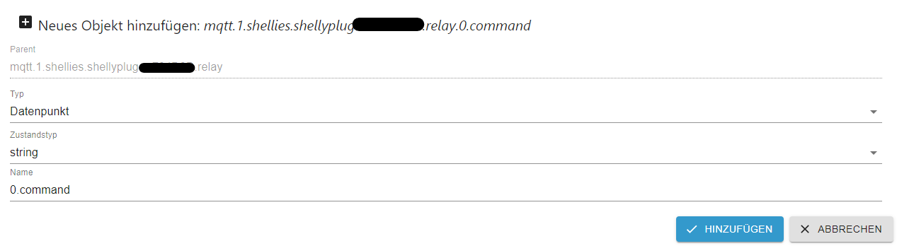

                            Genau wie ich dacht - Dir fehlt der command Datenpunkt.
                            Um den Admin5 zu überlisten. Mach den Relay Knoten aktiv und drücke das + oben, um einen neuen Datenpunkt hinzuzufügen:
                            In dem Dialog gibst Du dann den Name das Datenpunktes 0.command ein - wie in dem Screenshot unten.

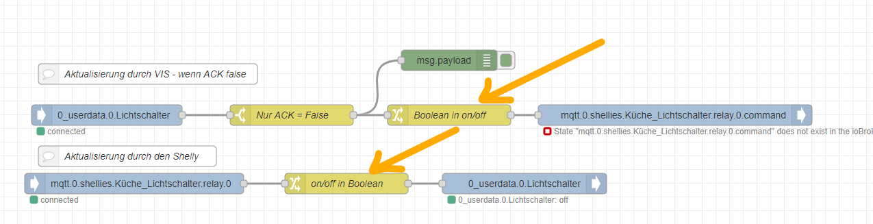

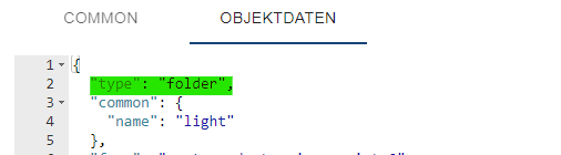

                              dos1973
                              0.command
                              aber ich kann nur "Verzeichnis" auswählen
                              • D dos1973
                                @mickym

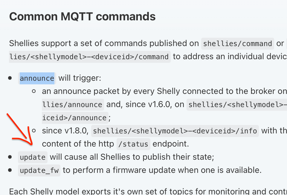

                                @dos1973 Generell findest Du die Datenpunkte zum steuern für jedes Shelly Device in der offiziellen Shelly Dokumentation:
                                https://shelly-api-docs.shelly.cloud/gen1/#shelly-plug-plugs-mqtt
                                Du siehst hier braucht es den command Datenpunkt und dann kannst den schalten.

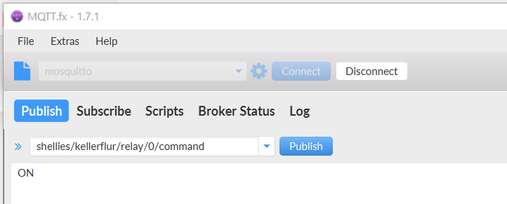

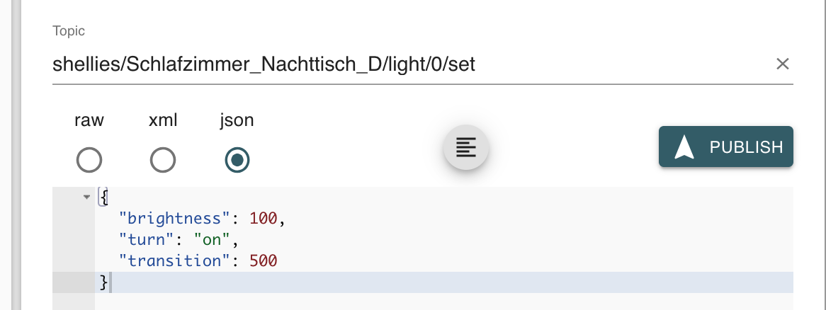

                                  @dos1973 probiere mal folgendes:
                                  hast du einen MQTT Client auf deiner Maschine? Ich habe unter Windows den MQTT.fx
                                  Dort die Adresse des Mosquittos eintragen:
                                  dann verbinden und bei publish den publish string eintragen. Bei mir z.B.:
                                  dann auf publish klicken. Der Shelly sollte schalten. Bei mir wurden damit auch die Datenpunkte dafür angelegt...
                                  evt. muss ON auch on sein... Wenn der Shelly schaltet bei den Datenpunkten schauen... Geht auch im 5er Admin...

                                    mickym
                                    0.command

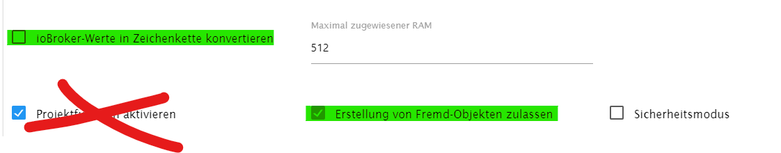

                                    Wieder löschen - Du hast Dich nicht genau an meine Vorgehensweise gehalten.
                                    1. Du markierst den Relay Datenpunkt und NICHT die 0 !!!!
                                    1. Jetzt + drücken
                                    2. Und als Name: 0.command eingeben
                                    Ansonsten gehst halt auf den Admin4 zurück erstellst die Datenpunkte und stellst dann wieder um.
                                    Anhaken, Browser refreshen und dann alle benötigten DP anlegen. Ist leider so mit dem S..Admin5 😠 😠 😠

                                      dos1973
                                      @barnie2017
                                      das klappt!

                                        Das geht natürlich - aber geht auch mit direkten publishen im MQTT-Adapter. Das wurde nur mit dem Admin 5 nicht berücksichtigt und scheint wohl auch nicht so schnell behoben zu werden.

                                          @mickym schon mal meinen Weg probiert? siehe Post vorher... Damit konnte ich allen fehlenden Datenpunkte im 5er Admin anlegen. Kein Aufwand und man sieht gleich, ob der Befehl stimmt...
