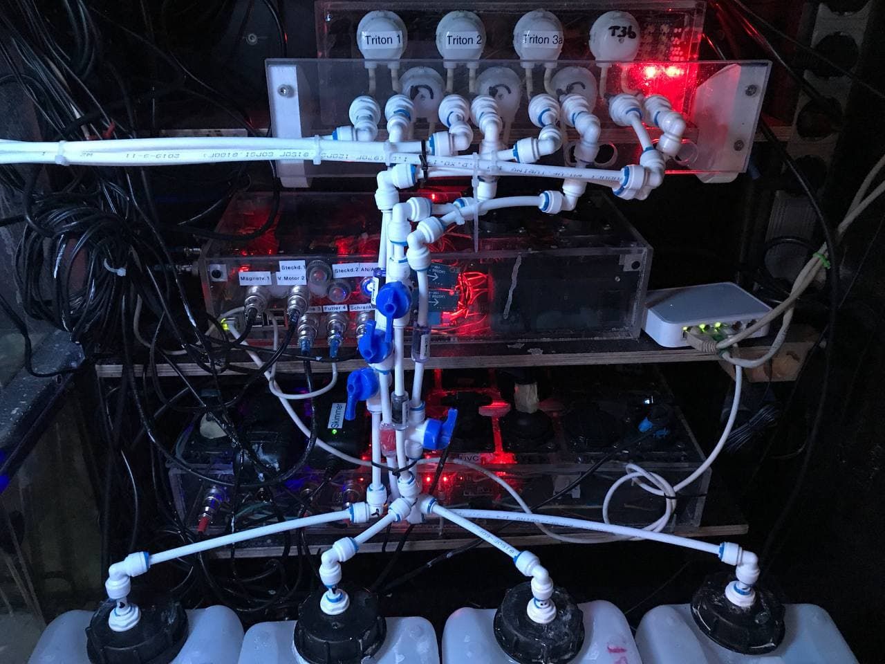

      Technik sieht so aus
      DIY Elektronik & Steuerung
