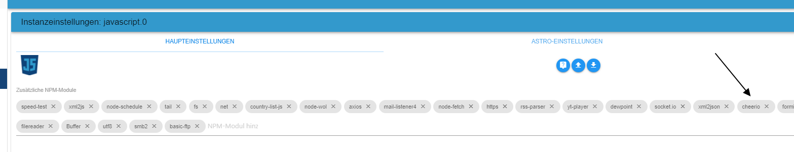

        liv-in-sky @David G. last edited by liv-in-sky
        @david-g
        wenn du "cheerio" in das setting des javasript adapters bei zusätlichen nodes eingibst - sollte das script funktionieren
        const cheerio = require('cheerio');

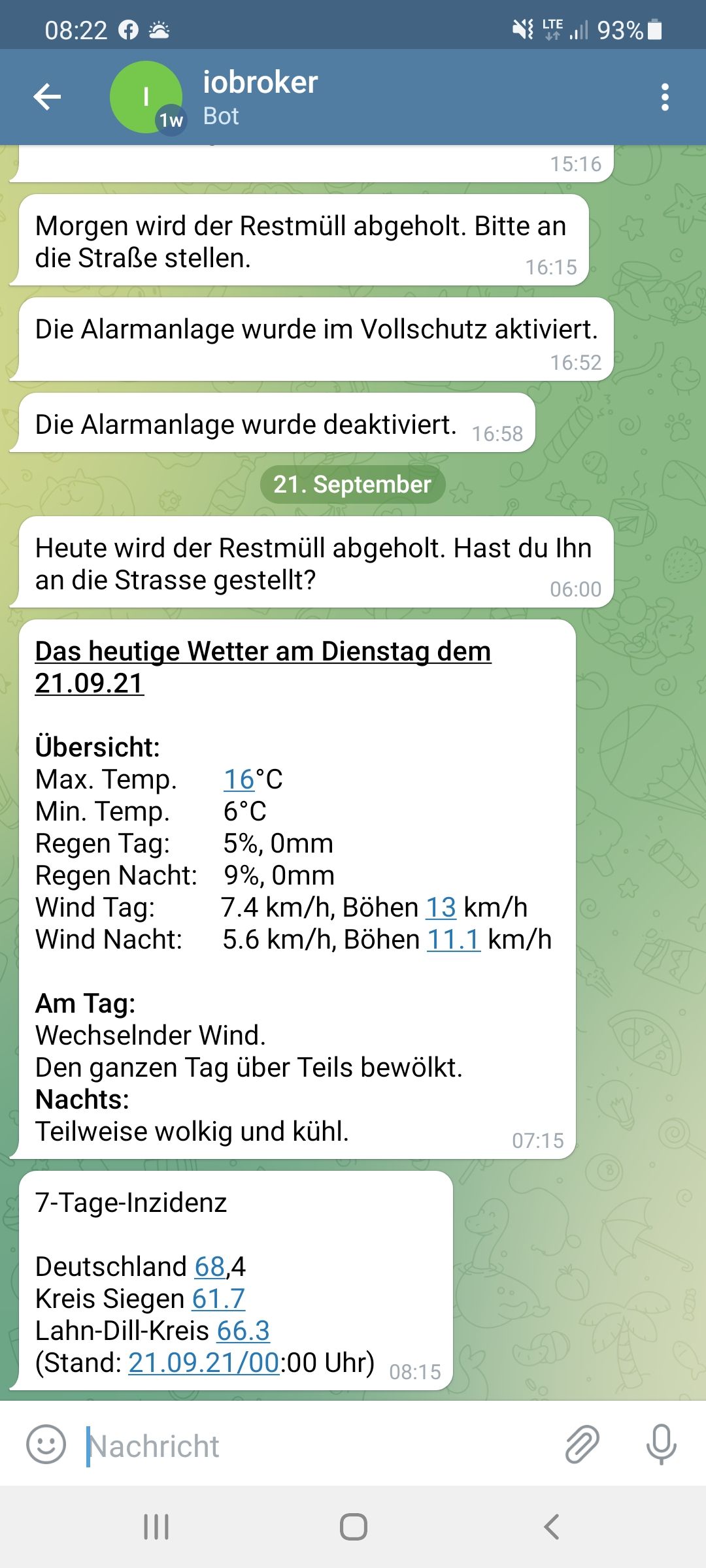

                      David G. @liv-in-sky last edited by David G.
                      @liv-in-sky
                      Kann es sein, dass da noch Tabs oder Leerstellen mitgeholt werden?
                      Lasse mir täglich eine Nachricht per telegram senden.
                      Sah heute so aus:
                      Vorher hatte ich an selber stelle einen anderen Wert aus dem Corona-Adapter. Dort SA alles gut aus. Hab im Text erstellen Bloch auch nur Zeilenumbrüche.
                      Die 70,5 müsste hinter Deutschland stehen.
                      liv-in-sky 2 Replies Last reply Reply Quote 0

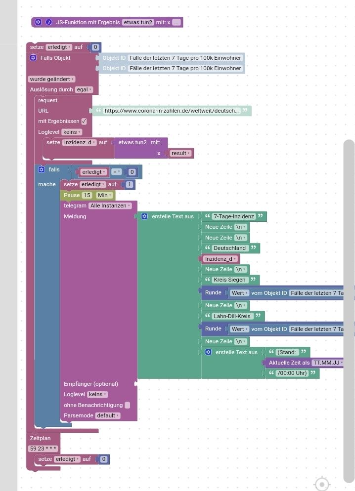

                          • David G.
                            @liv-in-sky
                            So sieht es aus.
                            Zur Erklärung mit dem "erledigt".
                            Der Corona-Adapter ruft morgens zwischen 8 und 10 alle 30min die Daten ab.
                            Mal kommen die Daten früher, mal was später. So habe ich gelöst, dass nur einmal eine Nachricht kommt.
                            Ein Widget gibt es nicht, geht per telegram raus.
                            Da wo jetzt die Variable inzidenz_d steht, hatte ich vorher einen Datenpunkt woe bei den beiden Landkreisen. Da sah es ordentlich aus.

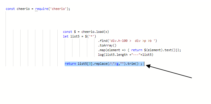

                              • liv-in-sky
                                @david-g
                                du hattest recht - da war was mit drin - sorry - voll übersehen
                                ändere mal diese zeile in der funktion:
                                return list5[3].replace(/\"/g,"").trim() ;
                                David G. 1 Reply Last reply Reply Quote 1
