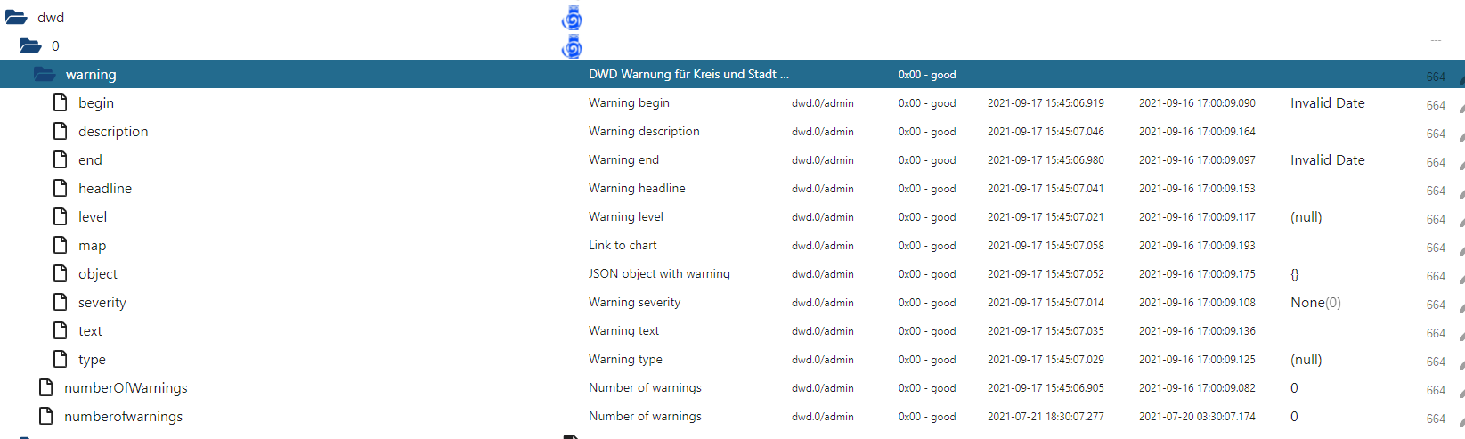

              mickymM Online
              mickymM Online
              mickym
              @gluecksmann Der DWD Adapter liefert nur Datenpunkte, die Du dann selber visualisieren kannst.
              Schau mal unter Objekte, da findest Du dann unter der dwd.0 Struktur Datenpunkte.
              Diese werden aber auch nur gefüllt, wenn in dem von Dir angegebenen Kreis oder Stadt auch eine Warnmeldung vorliegt.
