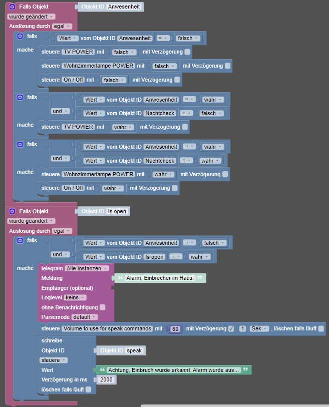

    Hi.
    Ich hab versucht mir ein Alarmanlagenskript zu bauen.
    Es funktioniert auch alles, nur werden wir selber auch als Einbrecher erkannt, wenn wir nach Hause kommen. Da ich das Skript um einige Punkte erweitern will, soll jedenfalls die Basis vernünftig funktionieren. Meine Partnerin nimmt es so jedenfalls nicht für voll:
    Wir werden selber erkannt über den TR64 Adapter. Wenn einer von uns im häuslichen WLAN ist, dann schaltet das Skript ab. Nur leider dauert es immer bis das Handy im WLAN ist, wenn man nach Hause kommt und der Adapter das dann auch erkennt (bis zu 90 Sekunden).
    Wie löse ich mein Problem am Besten?
    1. Geozonen? Weiß nur nicht, ob meine Dame sich auf sowas einlässt?!?
    2. nach 60-90 Sekunden nochmal prüfen lassen, ob wir im WLAN sind und dann den Spruch von Alexa rausgeben lassen, falls wir nicht im WLAN sind? Weiß nur nicht, wie man das im Blockly umsetzen kann.
    Wäre für eine Hilfe dankbar.

      Jan1
      @smarthome2020
      am einfachste wäre ein timeout um die untere FALLS von 90s, dann hast Ruhe. Bei den Geo Dingern ist es auch so ne Geschichte. Wenn die nicht zügig aktualisieren stehst auch blöd da und wenn Du den fence zu groß machst, räumt einer unbemerkt die Bude aus, weil Dein Script denkt Du wärst zu Hause ;)
      S 1 Antwort Letzte Antwort
      • J Jan1
        @smarthome2020
        smarthome2020
        @jan1 Kannst du mir das zufällig als Blockly bauen? Weiß nicht wie ich das einstellen soll.
        J 1 Antwort Letzte Antwort
        • S smarthome2020
          Jan1
          @smarthome2020
          einfach den timeout Block um die komplette FALLS und davor noch den stop timeout, mehr ist das nicht ;)
          Da muss nur das UND für "is open" raus, da das nach 90s wohl nicht mehr der Fall sein wird.

                                  Ich nutze die Kombination vom Ping Adapter und dem Google Shared Locations Adapter.
                                  Ping nehme ich, da die Daten von der Fritzbox länger dauern bis sie ankommen. Besonders beim verlassen des Hauses. Da wartet die FB noch recht lange ob doch noch ein Signal kommt. Pinge die Smartphones alle 2sek.
                                  Am Akkuverbrauch merke ich nichts.
                                  Wie oben schon gesagt, klappt das mit dem Ping beim iPhone nicht so gut. Hoffe der Ping Adapter bekommt irgendwann hping3 spendiert. Das sollte das iPhone Problem lösen.
                                  Google Shared locations nehme ich, da keine zusätzliche App am Smartphone benötigt wird.
                                  Zur Sicherheit habe ich am Haustürschloss noch einen Timeout von 5 sek. Dieser wurde aber in den letzten Monaten nicht benötigt.
                                  Denke zu 90% wird die Alarmanlage über den Standort deaktiviert zu 10% vom Ping.

                                  @david-g
                                  Schalte mal Dein WLAN am Handy aus und schau wie schnell das Handy in der Fritz weg ist, dauert keine Sekunde, somit stimmt das nicht was Du schreibst. Dauer das länger, dann stimmt mit Deiner Fritz was nicht.

                                    David G.
                                    @jan1
                                    Interessant.....
                                    Bei mir werden sämtliche Wlan-Geräte auch in der fritzbox locker noch 1min angezeigt.
                                    Hab ich auch auf 2 anderen Fritten getestet.
                                    Meine Recherchen ergaben (weiß nicht mehr wie es genau hieß), dass die fritzbox das extra macht um bei einem kurzen Signalverlust die Verbindung schneller wieder aufbauen zu können.

                                      @david-g
                                      Welche FW läuft auf der Box? Es gab mal ein paar Versionen, die so was gemacht hatten, alle aktuellen sind wieder in Echtzeit.
                                      Schau im Log nicht in der WLAN Übersicht. Log auf und ne Funkuhr dazu, dann schaltest aus und schaust wann die Box reagiert. Ist meist so 1-2 Sekunden ;)

                                        David G.
                                        @jan1
                                        Im Log sehe ich es jetzt tatsächlich sehr schnell, wenn ich wlan an und aus mache.
                                        Da steht dann allerdings auch, dass sich das Gerät abgemeldet hat.
                                        Wenn ich das Haus verlasse und das Gerät den Empfang verliert, meldet es sich ja nicht vorher brav von der fb ab. Ka ob das einen Unterschied macht?
                                        Schreibe mir morgen mal ein kleines Skript was mich per telegram benachrichtigt.

                                          @david-g
                                          Da dürfte es kein Unterschied geben zwischen ausschalten und nicht mehr im Empfangsbereich sein, aber Du siehst, das die Fritz das recht schnell merkt ;)
                                          Ich weiß nicht wie die I Dinger das regeln, wobei ich immer mehr von Problem mit denen als mit Androiden lese. Bei den Androiden ist es teils Hersteller abhängig, wie das geregelt ist und ob das WLAN überhaupt ein sleep Modus hat. Mein Samsung z.B. verschwindet ab und an in unregelmäßigen Abständen aus dem WLAN (meist nur wenige Minuten), das Honor vom Frauchen dagegen bleibt drin und beide laufen mit Android 10.
