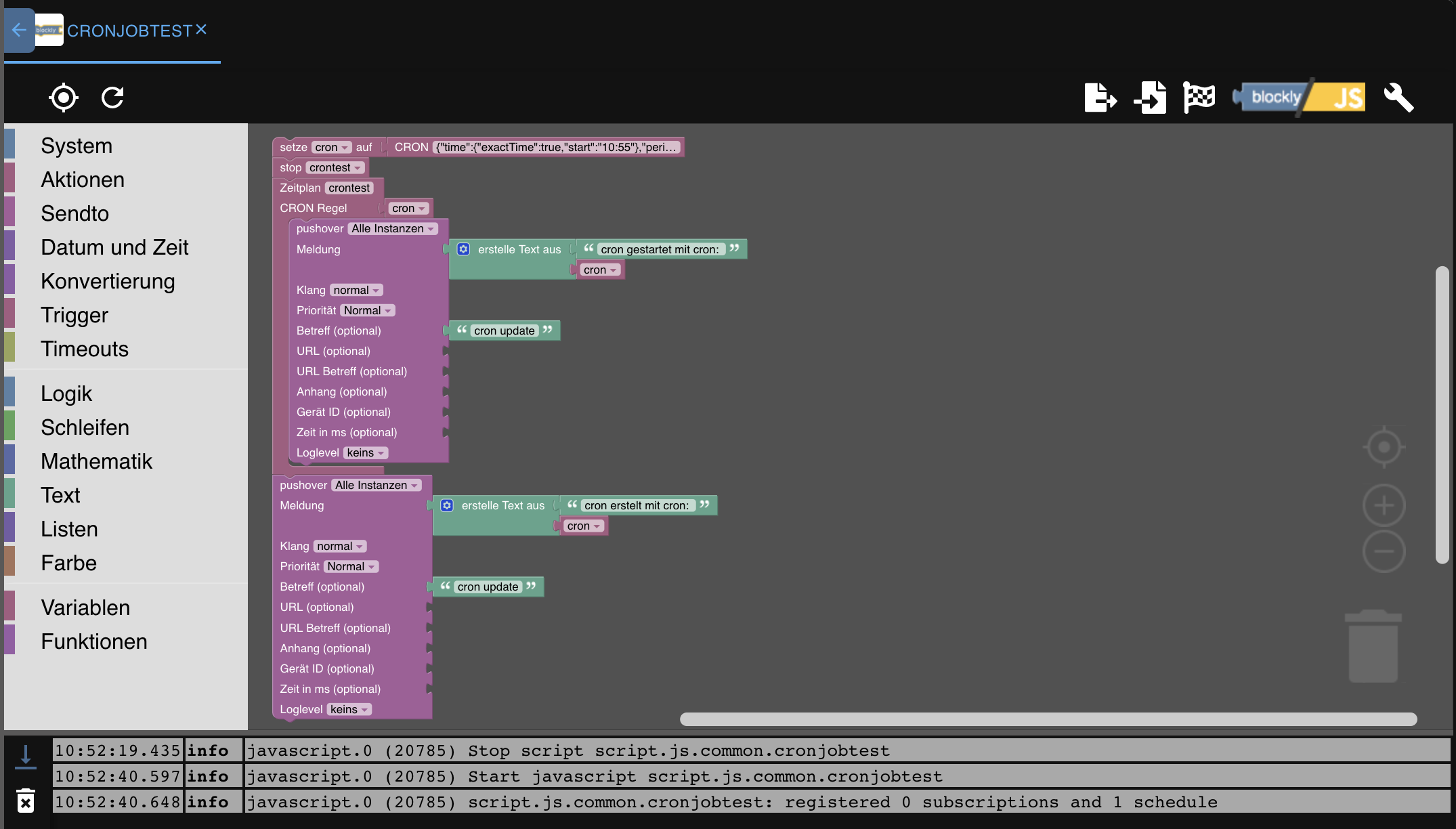

      Wie muss denn ein Cron string aussehen für eine einmalige Ausführung. Folgendes wirft ja der Wizzard aus und daran hatte ich mich in meinem Hauptscript dann auch orientiert wo ich den string analog ohne Wizzard so dynamisch gemäß jeweiligem Kontext aufbaue.
      cron = '{"time":{"exactTime":true,"start":"10:55"},"period":{"once":"16.09.2021"}}';
      Kann mir jemand helfen den Fehler darin zu finden bzw. die Version mit der ich das gewünschte Ergebnis erreiche?

      @magnus-1 wozu du das vorher in eine variable schreibst verstehe ich auch nicht wirklich, wenn du die trigger zeit als text ausgeben willst, dann kannst doch den trigger block nehmen
      ohne den Zusammenhang zu kennen ist es auch schwer zu sagen wieso du das so machen willst
