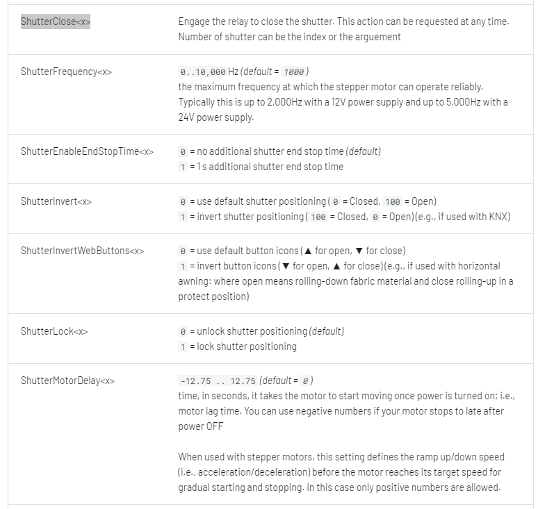

          Ich habe auch gerade geschaut, ob der Befehl stimmt:
          Und ja Du kannst jeden Datenpunkt unter cmnd anlegen, dass einem mqtt-Kommando entspricht:
          Shutter1 funktioniert meines Erachtens nicht, aber schau halt unter den Tasmota Kommandos, welche Befehle möglich sind:
          https://tasmota.github.io/docs/Commands/#shutters
          Also entweder gibt man in der Konsole ShutterStop1 ein oder ShutterStop1=true. ShutterStop ohne Zahl geht wahrscheinlich nicht.
          Somit geht wahrscheinlich zum Beispiel einen Datenpunkt unter cmnd der ShutterClose1 heißt und den Du mit true fütterst etc. ...

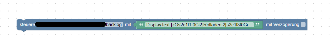

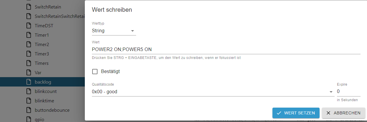

                      @thrusty Du kannst doch auch über Blockly die Power1 bzw. Power2 Datenpunkte beschreiben. Wie gesagt sollten eigentlich in dem Backlog alle Befehle wie auf der Konsole funktionieren.
                      Schau mal ich nutze das Backlog einfach die Befehle hintereinander:
                      Das Beschreiben des Backlog Datenpunktes erzeugt dann in der Konsole
                      Ob Du einen weiteren DP brauchst, weiß ich nicht - im Prinzip gibt man einfach in den backlog Datenpunt Konsolenbefehle ein.

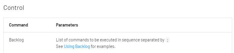

                          Ja wenn Befehle nacheinander abgearbeitet werden, dann durch ein Semikolon trennen. Du siehst ja, dass es auf der Konsole dann auch nacheinander ausgeführt wird.
                          So ist es ja auch in der Befehlsreferenz beschrieben:
