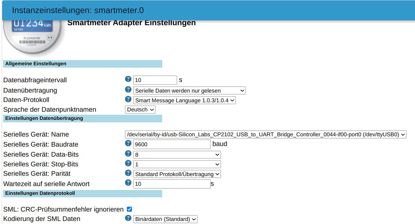

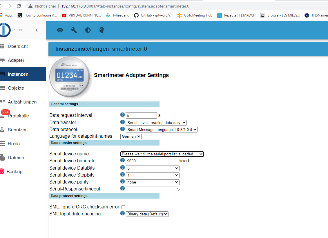

    Hallo ich habe auf de raspberry ppi 2 IR-Leseköpfe von Hirche, wenn ich den Smartmeter im Iobroker installiere erkennt er nicht die Leseköpfe. erzeugt nicht die Dropdown Liste und bringt nur Fehler im Protokoll.
    9f99c3ad-faa5-4cac-a658-b86731a69f42-image.png b1627947-9bb1-45f9-9f72-093a927aae4f-image.png
    Danke vorab für die Hilfe..

      @janni01 vermute mal, daß das USB Leseköpfe sind und daß es sich dabei eher um ein Problem mit der USB Schnittstelle handelt als mit den Leseköpfen.
      Und das ist eher ein Problem des Betriebssystems oder der Metasprache nodejs als des Adapters handelt. Wenn man es mal geschafft hat, den USB Port durchzuschleusen (unter Windows war das bei mir kein Problem) dann kann der Adapter das auch.
      Als Win Nutzer kann ich da nicht weiter helfen, aber vielleicht zieht ein besserer Titel des Threads (z.B. Probleme mit USB/Serial Port für IR Lesekopf) die kompenten Helfer an.
      Denen hilft es dann auch, wenn das log in "code" -> Symbol </> hier wieder gegeben wird. Screenshots kann man nicht richtig sichten oder durchsuchen.

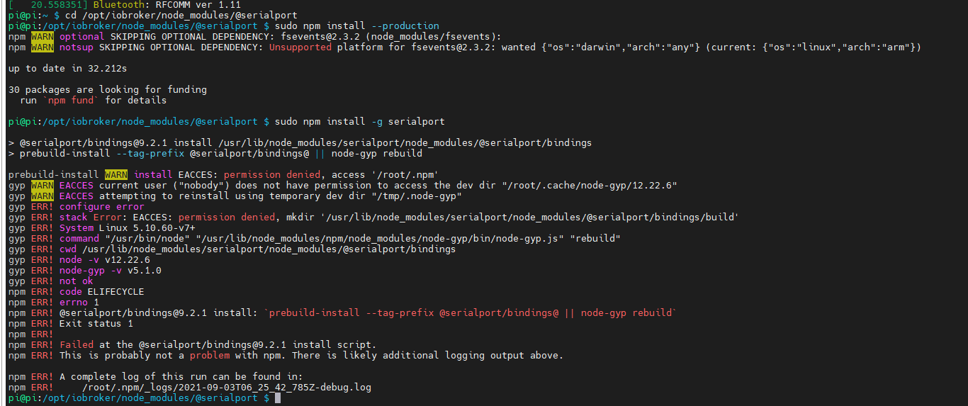

          janni01
          @glasfaser ich habe mal beides gemacht, wie in dem Forum steht aber alles sieht Mindererfolgreich aus.

              janni01
              @homoran Hallo @homoran den ich den iobroker unter root installiert habe bin ich von ausgegangen das ich den Rest auch unter gleichen Rechte zu installieren habe.
              Nichtdestotrotz :
              pi@pi:~ $ cd /opt/iobroker/node_modules/@serialport
              pi@pi:/opt/iobroker/node_modules/@serialport $ sudo npm install --production
              npm WARN optional SKIPPING OPTIONAL DEPENDENCY: fsevents@2.3.2 (node_modules/fsevents):
              npm WARN notsup SKIPPING OPTIONAL DEPENDENCY: Unsupported platform for fsevents@2.3.2: wanted {"os":"darwin","arch":"any"} (current: {"os":"linux","arch":"arm"})
              up to date in 32.212s
              30 packages are looking for funding
                run `npm fund` for details
              pi@pi:/opt/iobroker/node_modules/@serialport $ sudo npm install -g serialport
              > @serialport/bindings@9.2.1 install /usr/lib/node_modules/serialport/node_modules/@serialport/bindings
              > prebuild-install --tag-prefix @serialport/bindings@ || node-gyp rebuild
              prebuild-install WARN install EACCES: permission denied, access '/root/.npm'
              gyp WARN EACCES current user ("nobody") does not have permission to access the dev dir "/root/.cache/node-gyp/12.22.6"
              gyp WARN EACCES attempting to reinstall using temporary dev dir "/tmp/.node-gyp"
              gyp ERR! configure error
              gyp ERR! stack Error: EACCES: permission denied, mkdir '/usr/lib/node_modules/serialport/node_modules/@serialport/bindings/build'
              gyp ERR! System Linux 5.10.60-v7+
              gyp ERR! command "/usr/bin/node" "/usr/lib/node_modules/npm/node_modules/node-gyp/bin/node-gyp.js" "rebuild"
              gyp ERR! cwd /usr/lib/node_modules/serialport/node_modules/@serialport/bindings
              gyp ERR! node -v v12.22.6
              gyp ERR! node-gyp -v v5.1.0
              gyp ERR! not ok
              npm ERR! code ELIFECYCLE
              npm ERR! errno 1
              npm ERR! @serialport/bindings@9.2.1 install: `prebuild-install --tag-prefix @serialport/bindings@ || node-gyp rebuild`
              npm ERR! Exit status 1
              npm ERR!
              npm ERR! Failed at the @serialport/bindings@9.2.1 install script.
              npm ERR! This is probably not a problem with npm. There is likely additional logging output above.
              npm ERR!     /root/.npm/_logs/2021-09-03T06_25_42_785Z-debug.log
              pi@pi:/opt/iobroker/node_modules/@serialport $ npm install --production
              up to date in 26.089s

                      Get:1 http://raspbian.raspberrypi.org/raspbian buster InRelease [15.0 kB]
                      Get:2 http://archive.raspberrypi.org/debian buster InRelease [32.6 kB]
                      Hit:3 https://deb.nodesource.com/node_12.x buster InRelease
                      Hit:4 https://dl.yarnpkg.com/debian stable InRelease
                      Get:5 http://archive.raspberrypi.org/debian buster/main armhf Packages [380 kB]
                      Err:4 https://dl.yarnpkg.com/debian stable InRelease
                        The following signatures couldn't be verified because the public key is not available: NO_PUBKEY 23E7166788B63E1E
                      Fetched 428 kB in 13s (33.6 kB/s)
                      Reading package lists... Done
                      W: An error occurred during the signature verification. The repository is not updated and the previous index files will be used. GPG error: https://dl.yarnpkg.com/debian stable InRelease: The following signatures couldn't be verified because the public key is not available: NO_PUBKEY 23E7166788B63E1E
                      W: Failed to fetch https://dl.yarnpkg.com/debian/dists/stable/InRelease  The following signatures couldn't be verified because the public key is not available: NO_PUBKEY 23E7166788B63E1E
                      W: Some index files failed to download. They have been ignored, or old ones used instead.
                      Installed gcc-c++
                          Checking ioBroker user and directory permissions (2/3)
                      Created /etc/sudoers.d/iobroker
                          Checking autostart (3/3)
                      Enabling autostart...
                      Autostart enabled!
                          Your installation was fixed successfully
                          Run iobroker start to start ioBroker again!

                        @glasfaser Das was mir geraten wurde. Nochmal zum eigentlichen Problem die Liste mit den Seriellen Prots wird nciht aufgebaut im Smartmeter. Die IR-Leseköpfe sind an den USB -Anschlüssen angeschlossen und erkannt.
                        pi@pi:~ $ lsusb
                        Bus 001 Device 005: ID 10c4:ea60 Cygnal Integrated Products, Inc. CP2102/CP2109 UART Bridge Controller [CP210x family]
                        Bus 001 Device 004: ID 10c4:ea60 Cygnal Integrated Products, Inc. CP2102/CP2109 UART Bridge Controller [CP210x family]
                        Bus 001 Device 006: ID 0424:7800 Standard Microsystems Corp.
                        Bus 001 Device 003: ID 0424:2514 Standard Microsystems Corp. USB 2.0 Hub
                        Bus 001 Device 002: ID 0424:2514 Standard Microsystems Corp. USB 2.0 Hub
                        Bus 001 Device 001: ID 1d6b:0002 Linux Foundation 2.0 root hub
                        pi@pi:~ $ ls -l /dev/serial/by-id/*
                        lrwxrwxrwx 1 root root 13 Sep  3 06:17 /dev/serial/by-id/usb-Silicon_Labs_CP2102_USB_to_UART_Bridge_Controller_0070-if00-port0 -> ../../ttyUSB1
                        lrwxrwxrwx 1 root root 13 Sep  3 06:17 /dev/serial/by-id/usb-Silicon_Labs_CP2102_USB_to_UART_Bridge_Controller_0077-if00-port0 -> ../../ttyUSB0
                        Diese Liste wird im smartmeter nicht abgebildet. Warum?
                            > diskusage@0.2.6 install /opt/iobroker/node_modules/iobroker.js-controller/node_modules/diskusage
                            > node-gyp rebuild
                            make: Entering directory '/opt/iobroker/node_modules/iobroker.js-controller/node_modules/diskusage/build'
                              CXX(target) Release/obj.target/diskusage/src/main.o
                            ../src/main.cpp: In function ‘v8::Local<v8::Object> ConvertDiskUsage(const DiskUsage&)’:
                            ../src/main.cpp:9:124: warning: ‘bool v8::Object::Set(v8::Local<v8::Value>, v8::Local<v8::Value>)’ is deprecated: Use maybe version [-Wdeprecated-declarations]
                                 obj->Set(Nan::New<v8::String>("available").ToLocalChecked(), Nan::New<v8::Number>(static_cast<double>(usage.available)));
                            In file included from /home/iobroker/.cache/node-gyp/12.22.6/include/node/v8-internal.h:14,
                                             from /home/iobroker/.cache/node-gyp/12.22.6/include/node/v8.h:27,
                                             from /home/iobroker/.cache/node-gyp/12.22.6/include/node/node.h:67,
                                             from ../../../../nan/nan.h:58,
                                             from ../src/main.cpp:3:
                            /home/iobroker/.cache/node-gyp/12.22.6/include/node/v8.h:3499:22: note: declared here
                                             bool Set(Local<Value> key, Local<Value> value));
                            /home/iobroker/.cache/node-gyp/12.22.6/include/node/v8config.h:328:3: note: in definition of macro ‘V8_DEPRECATED’
                               declarator __attribute__((deprecated(message)))
                            ../src/main.cpp:10:114: warning: ‘bool v8::Object::Set(v8::Local<v8::Value>, v8::Local<v8::Value>)’ is deprecated: Use maybe version [-Wdeprecated-declarations]
                                 obj->Set(Nan::New<v8::String>("free").ToLocalChecked(), Nan::New<v8::Number>(static_cast<double>(usage.free)));
                            ../src/main.cpp:11:116: warning: ‘bool v8::Object::Set(v8::Local<v8::Value>, v8::Local<v8::Value>)’ is deprecated: Use maybe version [-Wdeprecated-declarations]
                                 obj->Set(Nan::New<v8::String>("total").ToLocalChecked(), Nan::New<v8::Number>(static_cast<double>(usage.total)));
                            ../src/main.cpp: In function ‘Nan::NAN_METHOD_RETURN_TYPE GetDiskUsage(Nan::NAN_METHOD_ARGS_TYPE)’:
                            ../src/main.cpp:26:71: error: no matching function for call to ‘v8::String::Utf8Value::Utf8Value(v8::Local<v8::Value>)’
                                     DiskUsage result = GetDiskUsage(*v8::String::Utf8Value(info[0]));
                            In file included from /home/iobroker/.cache/node-gyp/12.22.6/include/node/node.h:67,
                            /home/iobroker/.cache/node-gyp/12.22.6/include/node/v8.h:3135:5: note: candidate: ‘v8::String::Utf8Value::Utf8Value(v8::Isolate*, v8::Local<v8::Value>)’
                                 Utf8Value(Isolate* isolate, Local<v8::Value> obj);
                            /home/iobroker/.cache/node-gyp/12.22.6/include/node/v8.h:3135:5: note:   candidate expects 2 arguments, 1 provided
                            ../src/main.cpp: At global scope:
                            ../src/main.cpp:37:15: error: variable or field ‘Init’ declared void
                             void Init(v8::Handle<v8::Object> exports)
                            ../src/main.cpp:37:15: error: ‘Handle’ is not a member of ‘v8’
                            ../src/main.cpp:37:32: error: expected primary-expression before ‘>’ token
                            ../src/main.cpp:37:34: error: ‘exports’ was not declared in this scope
                            In file included from ../../../../nan/nan.h:58,
                            ../src/main.cpp:42:24: error: ‘Init’ was not declared in this scope
                             NODE_MODULE(diskusage, Init)
                            /home/iobroker/.cache/node-gyp/12.22.6/include/node/node.h:736:36: note: in definition of macro ‘NODE_MODULE_X’
                                   (node::addon_register_func) (regfunc),                          \
                            ../src/main.cpp:42:1: note: in expansion of macro ‘NODE_MODULE’
                            ../src/main.cpp:42:24: note: suggested alternative:
                            /home/iobroker/.cache/node-gyp/12.22.6/include/node/node.h:229:18: note:   ‘node::Init’
                             NODE_EXTERN void Init(int* argc,
                            In file included from ../src/main.cpp:3:
                            ../src/main.cpp:21:19: warning: ‘Nan::NAN_METHOD_RETURN_TYPE GetDiskUsage(Nan::NAN_METHOD_ARGS_TYPE)’ defined but not used [-Wunused-function]
                             static NAN_METHOD(GetDiskUsage)
                            ../../../../nan/nan.h:1570:33: note: in definition of macro ‘NAN_METHOD’
                                 Nan::NAN_METHOD_RETURN_TYPE name(Nan::NAN_METHOD_ARGS_TYPE info)
                            make: *** [diskusage.target.mk:112: Release/obj.target/diskusage/src/main.o] Error 1
                            make: Leaving directory '/opt/iobroker/node_modules/iobroker.js-controller/node_modules/diskusage/build'
                            gyp ERR! build error
                            gyp ERR! stack Error: `make` failed with exit code: 2
                            gyp ERR! stack     at ChildProcess.onExit (/usr/lib/node_modules/npm/node_modules/node-gyp/lib/build.js:194:23)
                            gyp ERR! stack     at ChildProcess.emit (events.js:314:20)
                            gyp ERR! stack     at Process.ChildProcess._handle.onexit (internal/child_process.js:276:12)
                            gyp ERR! cwd /opt/iobroker/node_modules/iobroker.js-controller/node_modules/diskusage
                            gyp ERR! not ok

                                             V8_WARN_UNUSED_RESULT Maybe<bool> BooleanValue(
                            In file included from ../node_modules/nan/nan_new.h:189,
                                             from ../node_modules/nan/nan.h:196,
                                             from ../src/unix_dgram.cc:5:
                            ../node_modules/nan/nan_implementation_12_inl.h: In static member function ‘static Nan::imp::FactoryBase<v8::Function>::return_t Nan::imp::Factory<v8::Function>::New(Nan::FunctionCallback, v8::Local<v8::Value>)’:
                            ../node_modules/nan/nan_implementation_12_inl.h:109:32: error: no matching function for call to ‘v8::Function::New(v8::Isolate*&, void (&)(const v8::FunctionCallbackInfo<v8::Value>&), v8::Local<v8::Object>&)’
                                                       , obj));
                                             from ../node_modules/nan/nan.h:47,
                            /home/iobroker/.cache/node-gyp/12.22.6/include/node/v8.h:4275:31: note: candidate: ‘static v8::MaybeLocal<v8::Function> v8::Function::New(v8::Local<v8::Context>, v8::FunctionCallback, v8::Local<v8::Value>, int, v8::ConstructorBehavior, v8::SideEffectType)’
                               static MaybeLocal<Function> New(
                            /home/iobroker/.cache/node-gyp/12.22.6/include/node/v8.h:4275:31: note:   no known conversion for argument 1 from ‘v8::Isolate*’ to ‘v8::Local<v8::Context>’
                            ../node_modules/nan/nan_implementation_12_inl.h: In static member function ‘static Nan::imp::FactoryBase<v8::StringObject>::return_t Nan::imp::Factory<v8::StringObject>::New(v8::Local<v8::String>)’:
                            ../node_modules/nan/nan_implementation_12_inl.h:345:37: error: no matching function for call to ‘v8::StringObject::New(v8::Local<v8::String>&)’
                               return v8::StringObject::New(value).As<v8::StringObject>();
                            /home/iobroker/.cache/node-gyp/12.22.6/include/node/v8.h:5531:23: note: candidate: ‘static v8::Local<v8::Value> v8::StringObject::New(v8::Isolate*, v8::Local<v8::String>)’
                               static Local<Value> New(Isolate* isolate, Local<String> value);
                            /home/iobroker/.cache/node-gyp/12.22.6/include/node/v8.h:5531:23: note:   candidate expects 2 arguments, 1 provided
                            ../node_modules/nan/nan_implementation_12_inl.h:345:58: error: expected primary-expression before ‘>’ token
                            ../node_modules/nan/nan_implementation_12_inl.h:345:60: error: expected primary-expression before ‘)’ token
                            In file included from ../src/unix_dgram.cc:5:
                            ../node_modules/nan/nan.h: In function ‘v8::Local<v8::Value> Nan::MakeCallback(v8::Local<v8::Object>, v8::Local<v8::Function>, int, v8::Local<v8::Value>*)’:
                            ../node_modules/nan/nan.h:817:60: warning: ‘v8::Local<v8::Value> node::MakeCallback(v8::Isolate*, v8::Local<v8::Object>, v8::Local<v8::Function>, int, v8::Local<v8::Value>*)’ is deprecated: Use MakeCallback(..., async_context) [-Wdeprecated-declarations]
                                     v8::Isolate::GetCurrent(), target, func, argc, argv);
                            In file included from ../node_modules/nan/nan.h:47,
                            /home/iobroker/.cache/node-gyp/12.22.6/include/node/node.h:183:50: note: declared here
                                             NODE_EXTERN v8::Local<v8::Value> MakeCallback(
                            /home/iobroker/.cache/node-gyp/12.22.6/include/node/node.h:102:42: note: in definition of macro ‘NODE_DEPRECATED’
                                 __attribute__((deprecated(message))) declarator
                            ../node_modules/nan/nan.h: In function ‘v8::Local<v8::Value> Nan::MakeCallback(v8::Local<v8::Object>, v8::Local<v8::String>, int, v8::Local<v8::Value>*)’:
                            ../node_modules/nan/nan.h:831:62: warning: ‘v8::Local<v8::Value> node::MakeCallback(v8::Isolate*, v8::Local<v8::Object>, v8::Local<v8::String>, int, v8::Local<v8::Value>*)’ is deprecated: Use MakeCallback(..., async_context) [-Wdeprecated-declarations]
                                     v8::Isolate::GetCurrent(), target, symbol, argc, argv);
                            /home/iobroker/.cache/node-gyp/12.22.6/include/node/node.h:176:50: note: declared here
                            ../node_modules/nan/nan.h: In function ‘v8::Local<v8::Value> Nan::MakeCallback(v8::Local<v8::Object>, const char*, int, v8::Local<v8::Value>*)’:
                            ../node_modules/nan/nan.h:845:62: warning: ‘v8::Local<v8::Value> node::MakeCallback(v8::Isolate*, v8::Local<v8::Object>, const char*, int, v8::Local<v8::Value>*)’ is deprecated: Use MakeCallback(..., async_context) [-Wdeprecated-declarations]
                                     v8::Isolate::GetCurrent(), target, method, argc, argv);
                            /home/iobroker/.cache/node-gyp/12.22.6/include/node/node.h:169:50: note: declared here
                            ../node_modules/nan/nan.h: In constructor ‘Nan::Utf8String::Utf8String(v8::Local<v8::Value>)’:
                            ../node_modules/nan/nan.h:890:53: error: no matching function for call to ‘v8::Value::ToString()’
                                   v8::Local<v8::String> string = from->ToString();
                            /home/iobroker/.cache/node-gyp/12.22.6/include/node/v8.h:2668:44: note: candidate: ‘v8::MaybeLocal<v8::String> v8::Value::ToString(v8::Local<v8::Context>) const’
                               V8_WARN_UNUSED_RESULT MaybeLocal<String> ToString(
                            /home/iobroker/.cache/node-gyp/12.22.6/include/node/v8.h:2668:44: note:   candidate expects 1 argument, 0 provided
                            /home/iobroker/.cache/node-gyp/12.22.6/include/node/v8.h:2684:31: note: candidate: ‘v8::Local<v8::String> v8::Value::ToString(v8::Isolate*) const’
                                             Local<String> ToString(Isolate* isolate) const);
                            /home/iobroker/.cache/node-gyp/12.22.6/include/node/v8.h:2684:31: note:   candidate expects 1 argument, 0 provided
                            ../node_modules/nan/nan.h:900:74: error: no matching function for call to ‘v8::String::WriteUtf8(char*&, int, int, const int&)’
                                     length_ = string->WriteUtf8(str_, static_cast<int>(len), 0, flags);
                            /home/iobroker/.cache/node-gyp/12.22.6/include/node/v8.h:2878:7: note: candidate: ‘int v8::String::WriteUtf8(v8::Isolate*, char*, int, int*, int) const’
                               int WriteUtf8(Isolate* isolate, char* buffer, int length = -1,
                            /home/iobroker/.cache/node-gyp/12.22.6/include/node/v8.h:2878:7: note:   no known conversion for argument 1 from ‘char*’ to ‘v8::Isolate*’
                            ../node_modules/nan/nan.h: In member function ‘bool Nan::Callback::operator==(const Nan::Callback&) const’:
                            ../node_modules/nan/nan.h:1371:61: warning: ‘v8::Local<v8::Value> v8::Object::Get(uint32_t)’ is deprecated: Use maybe version [-Wdeprecated-declarations]
                                 v8::Local<v8::Value> a = New(handle)->Get(kCallbackIndex);
                            /home/iobroker/.cache/node-gyp/12.22.6/include/node/v8.h:3557:51: note: declared here
                               V8_DEPRECATED("Use maybe version", Local<Value> Get(uint32_t index));
                            ../node_modules/nan/nan.h:1372:67: warning: ‘v8::Local<v8::Value> v8::Object::Get(uint32_t)’ is deprecated: Use maybe version [-Wdeprecated-declarations]
                                 v8::Local<v8::Value> b = New(other.handle)->Get(kCallbackIndex);
                            ../node_modules/nan/nan.h: In member function ‘v8::Local<v8::Function> Nan::Callback::GetFunction() const’:
                            ../node_modules/nan/nan.h:1403:56: warning: ‘v8::Local<v8::Value> v8::Object::Get(uint32_t)’ is deprecated: Use maybe version [-Wdeprecated-declarations]
                                 return scope.Escape(New(handle)->Get(kCallbackIndex)
                            ../node_modules/nan/nan.h: In member function ‘bool Nan::Callback::IsEmpty() const’:
                            ../node_modules/nan/nan.h:1409:43: warning: ‘v8::Local<v8::Value> v8::Object::Get(uint32_t)’ is deprecated: Use maybe version [-Wdeprecated-declarations]
                                 return New(handle)->Get(kCallbackIndex)->IsUndefined();
                            ../node_modules/nan/nan.h: In member function ‘v8::Local<v8::Value> Nan::Callback::Call_(v8::Isolate*, v8::Local<v8::Object>, int, v8::Local<v8::Value>*) const’:
                            ../node_modules/nan/nan.h:1447:27: warning: ‘v8::Local<v8::Value> v8::Object::Get(uint32_t)’ is deprecated: Use maybe version [-Wdeprecated-declarations]
                                     Get(kCallbackIndex).As<v8::Function>();
                            ../node_modules/nan/nan.h:1463:5: warning: ‘v8::Local<v8::Value> node::MakeCallback(v8::Isolate*, v8::Local<v8::Object>, v8::Local<v8::Function>, int, v8::Local<v8::Value>*)’ is deprecated: Use MakeCallback(..., async_context) [-Wdeprecated-declarations]
                            ../node_modules/nan/nan.h: In member function ‘void Nan::AsyncWorker::SaveToPersistent(const char*, const v8::Local<v8::Value>&)’:
                            ../node_modules/nan/nan.h:1518:64: warning: ‘bool v8::Object::Set(v8::Local<v8::Value>, v8::Local<v8::Value>)’ is deprecated: Use maybe version [-Wdeprecated-declarations]
                                 New(persistentHandle)->Set(New(key).ToLocalChecked(), value);

                            ../src/unix_dgram.cc:302:28: error: no matching function for call to ‘v8::Value::Int32Value()’
                               fd = info[0]->Int32Value();
                            /home/iobroker/.cache/node-gyp/12.22.6/include/node/v8.h:2709:40: note: candidate: ‘v8::Maybe<int> v8::Value::Int32Value(v8::Local<v8::Context>) const’
                               V8_WARN_UNUSED_RESULT Maybe<int32_t> Int32Value(Local<Context> context) const;
                            /home/iobroker/.cache/node-gyp/12.22.6/include/node/v8.h:2709:40: note:   candidate expects 1 argument, 0 provided
                            ../src/unix_dgram.cc:303:27: error: no matching function for call to ‘v8::Value::ToObject()’
                               buf = info[1]->ToObject();
                            /home/iobroker/.cache/node-gyp/12.22.6/include/node/v8.h:2672:44: note: candidate: ‘v8::MaybeLocal<v8::Object> v8::Value::ToObject(v8::Local<v8::Context>) const’
                               V8_WARN_UNUSED_RESULT MaybeLocal<Object> ToObject(
                            /home/iobroker/.cache/node-gyp/12.22.6/include/node/v8.h:2672:44: note:   candidate expects 1 argument, 0 provided
                            /home/iobroker/.cache/node-gyp/12.22.6/include/node/v8.h:2686:31: note: candidate: ‘v8::Local<v8::Object> v8::Value::ToObject(v8::Isolate*) const’
                                             Local<Object> ToObject(Isolate* isolate) const);
                            /home/iobroker/.cache/node-gyp/12.22.6/include/node/v8.h:2686:31: note:   candidate expects 1 argument, 0 provided
                            ../src/unix_dgram.cc: In function ‘Nan::NAN_METHOD_RETURN_TYPE {anonymous}::Connect(Nan::NAN_METHOD_ARGS_TYPE)’:
                            ../src/unix_dgram.cc:340:28: error: no matching function for call to ‘v8::Value::Int32Value()’
                            ../src/unix_dgram.cc:341:33: error: no matching function for call to ‘v8::String::Utf8Value::Utf8Value(v8::Local<v8::Value>)’
                               String::Utf8Value path(info[1]);
                            ../src/unix_dgram.cc: In function ‘Nan::NAN_METHOD_RETURN_TYPE {anonymous}::Close(Nan::NAN_METHOD_ARGS_TYPE)’:
                            ../src/unix_dgram.cc:361:28: error: no matching function for call to ‘v8::Value::Int32Value()’
                            ../src/unix_dgram.cc: In function ‘void {anonymous}::Initialize(v8::Local<v8::Object>)’:
                            ../src/unix_dgram.cc:395:70: warning: ‘bool v8::Object::Set(v8::Local<v8::Value>, v8::Local<v8::Value>)’ is deprecated: Use maybe version [-Wdeprecated-declarations]
                               target->Set(Nan::New("AF_UNIX").ToLocalChecked(), Nan::New(AF_UNIX));
                            ../src/unix_dgram.cc:396:76: warning: ‘bool v8::Object::Set(v8::Local<v8::Value>, v8::Local<v8::Value>)’ is deprecated: Use maybe version [-Wdeprecated-declarations]
                               target->Set(Nan::New("SOCK_DGRAM").ToLocalChecked(), Nan::New(SOCK_DGRAM));
                            ../src/unix_dgram.cc:399:63: error: no matching function for call to ‘v8::FunctionTemplate::GetFunction()’
                                           Nan::New<FunctionTemplate>(Socket)->GetFunction());
                            /home/iobroker/.cache/node-gyp/12.22.6/include/node/v8.h:6126:46: note: candidate: ‘v8::MaybeLocal<v8::Function> v8::FunctionTemplate::GetFunction(v8::Local<v8::Context>)’
                               V8_WARN_UNUSED_RESULT MaybeLocal<Function> GetFunction(
                            /home/iobroker/.cache/node-gyp/12.22.6/include/node/v8.h:6126:46: note:   candidate expects 1 argument, 0 provided
                            ../src/unix_dgram.cc:402:61: error: no matching function for call to ‘v8::FunctionTemplate::GetFunction()’
                                           Nan::New<FunctionTemplate>(Bind)->GetFunction());
                            ../src/unix_dgram.cc:405:63: error: no matching function for call to ‘v8::FunctionTemplate::GetFunction()’
                                           Nan::New<FunctionTemplate>(SendTo)->GetFunction());
                            ../src/unix_dgram.cc:408:61: error: no matching function for call to ‘v8::FunctionTemplate::GetFunction()’
                                           Nan::New<FunctionTemplate>(Send)->GetFunction());
                            ../src/unix_dgram.cc:411:64: error: no matching function for call to ‘v8::FunctionTemplate::GetFunction()’
                                           Nan::New<FunctionTemplate>(Connect)->GetFunction());
                            ../src/unix_dgram.cc:414:62: error: no matching function for call to ‘v8::FunctionTemplate::GetFunction()’
                                           Nan::New<FunctionTemplate>(Close)->GetFunction());
                            ../src/unix_dgram.cc: At global scope:
                            /home/iobroker/.cache/node-gyp/12.22.6/include/node/node.h:736:43: warning: cast between incompatible function types from ‘void (*)(v8::Local<v8::Object>)’ to ‘node::addon_register_func’ {aka ‘void (*)(v8::Local<v8::Object>, v8::Local<v8::Value>, void*)’} [-Wcast-function-type]
                            /home/iobroker/.cache/node-gyp/12.22.6/include/node/node.h:770:3: note: in expansion of macro ‘NODE_MODULE_X’
                               NODE_MODULE_X(modname, regfunc, NULL, 0)  // NOLINT (readability/null_usage)
                            ../src/unix_dgram.cc:420:1: note: in expansion of macro ‘NODE_MODULE’
                             NODE_MODULE(unix_dgram, Initialize)
                            make: *** [unix_dgram.target.mk:109: Release/obj.target/unix_dgram/src/unix_dgram.o] Error 1
                            make: Leaving directory '/opt/iobroker/node_modules/iobroker.js-controller/node_modules/unix-dgram/build'
                            gyp ERR! cwd /opt/iobroker/node_modules/iobroker.js-controller/node_modules/unix-dgram
                            gyp ERR! not ok
                            npm WARN winston-syslog@2.4.4 requires a peer of winston@^3.0.0 but none is installed. You must install peer dependencies yourself.
                            npm WARN optional SKIPPING OPTIONAL DEPENDENCY: diskusage@0.2.6 (node_modules/iobroker.js-controller/node_modules/diskusage):
                            npm WARN optional SKIPPING OPTIONAL DEPENDENCY: diskusage@0.2.6 install: `node-gyp rebuild`
                            npm WARN optional SKIPPING OPTIONAL DEPENDENCY: Exit status 1
                            npm WARN optional SKIPPING OPTIONAL DEPENDENCY: unix-dgram@0.2.3 (node_modules/iobroker.js-controller/node_modules/unix-dgram):
                            npm WARN optional SKIPPING OPTIONAL DEPENDENCY: unix-dgram@0.2.3 install: `node-gyp rebuild`
                            up to date in 54.051s
                            26 packages are looking for funding

                                        pi@pi:~ $ curl -fsL https://iobroker.net/fix.sh | bash -
                                        library: loaded
                                        Library version=2021-08-05
                                            Welcome to the ioBroker installation fixer!
                                            Script version: 2021-04-07
                                            You might need to enter your password a couple of times.
                                            Installing prerequisites (1/3)
                                        Installed gcc-c++
                                        Autostart enabled!
                                        pi@pi:~ $ iobroker start
                                        pi@pi:~ $ npm install --production
                                        npm WARN saveError ENOENT: no such file or directory, open '/home/pi/package.json'
                                        npm WARN enoent ENOENT: no such file or directory, open '/home/pi/package.json'
                                        npm WARN pi No description
                                        npm WARN pi No repository field.
                                        npm WARN pi No README data
                                        npm WARN pi No license field.
                                        audited 481 packages in 23.268s
                                        11 packages are looking for funding
                                        found 3 high severity vulnerabilities
                                          run `npm audit fix` to fix them, or `npm audit` for details
                                        pi@pi:~ $
                                        @janni01 sagte in Smartmeter Adapter Probleme mit Hirche IR-Lesekopf:
                                        Wo kommt das Repo her? Das hat da imho auch nix zu suchen.

                                          @janni01
                                          Ich habe auch diesen Sensor in der USB Version und das schaut bei mir so aus:
                                          So läuft das schon seit einiger Zeit einwandfrei.
                                          Olli
