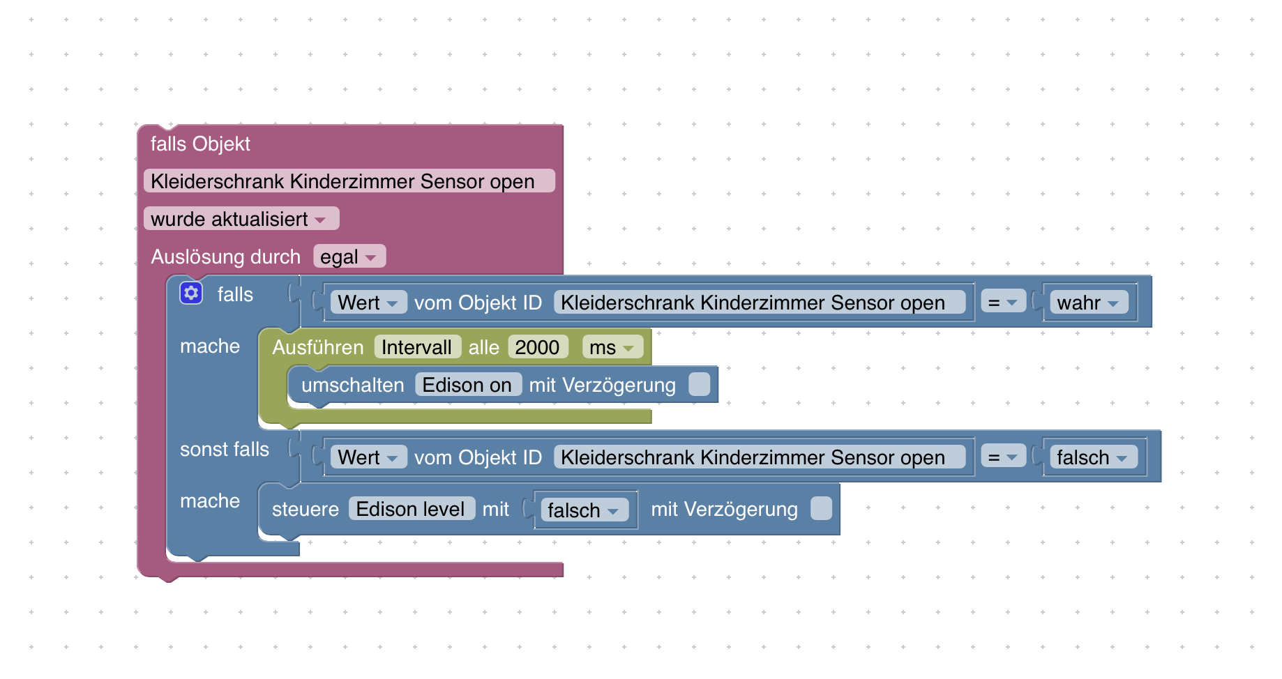

    ich benötige wieder eure Hilfe .
    So soll das funktionieren : solange Schranktür offen ist, blinkt die Edison Lampe .
    Das Skript funktioniert nicht. Die Lampe geht nicht aus. Blinkt aber auch nicht richtig.

    • U Umbrella1980
      Und warum funktioniert so was nicht :
      @umbrella1980 sagte: Die Lampe geht nicht aus. Blinkt aber auch nicht richtig.
      Das Intervall muss gestoppt werden, wenn die Tür geschlossen wird.
      U 1 Antwort Letzte Antwort

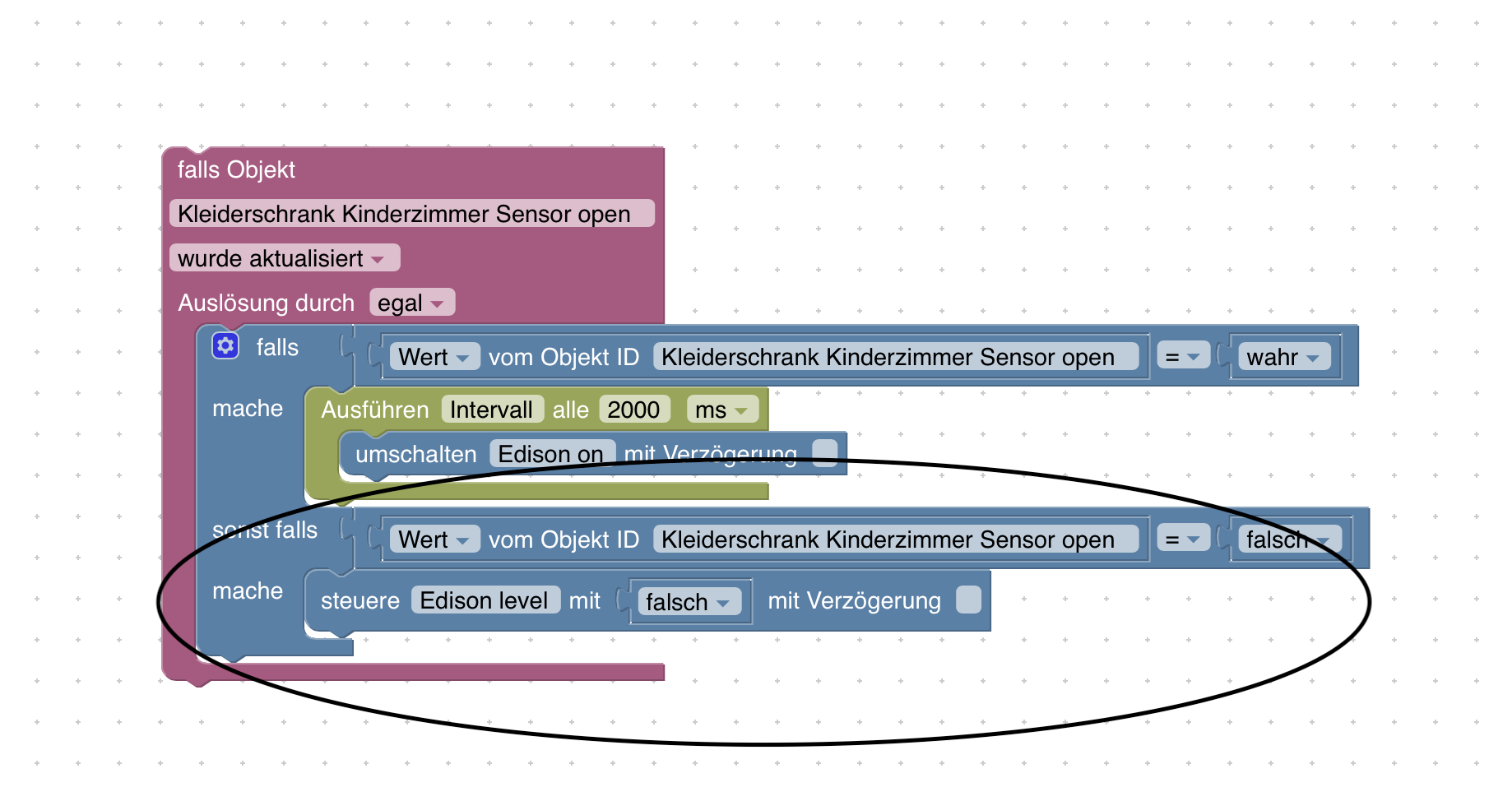

        @paul53 Warum denn nicht ?
        Wenn Sensor nicht mehr Wahr ist soll die Lampe auch nicht leuchten

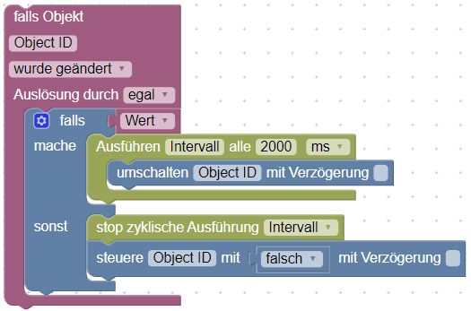

          @umbrella1980 sagte: Wenn Sensor nicht mehr Wahr ist soll die Lampe auch nicht leuchten
          Das macht sie auch nicht, wird aber im Intervall wieder ein- und ausgeschaltet, denn das Intervall läuft weiter, wenn es nicht gestoppt wird.
          Vorschlag:
          Wert:
          U 2 Antworten Letzte Antwort
            Vorschlag:
            Wert:

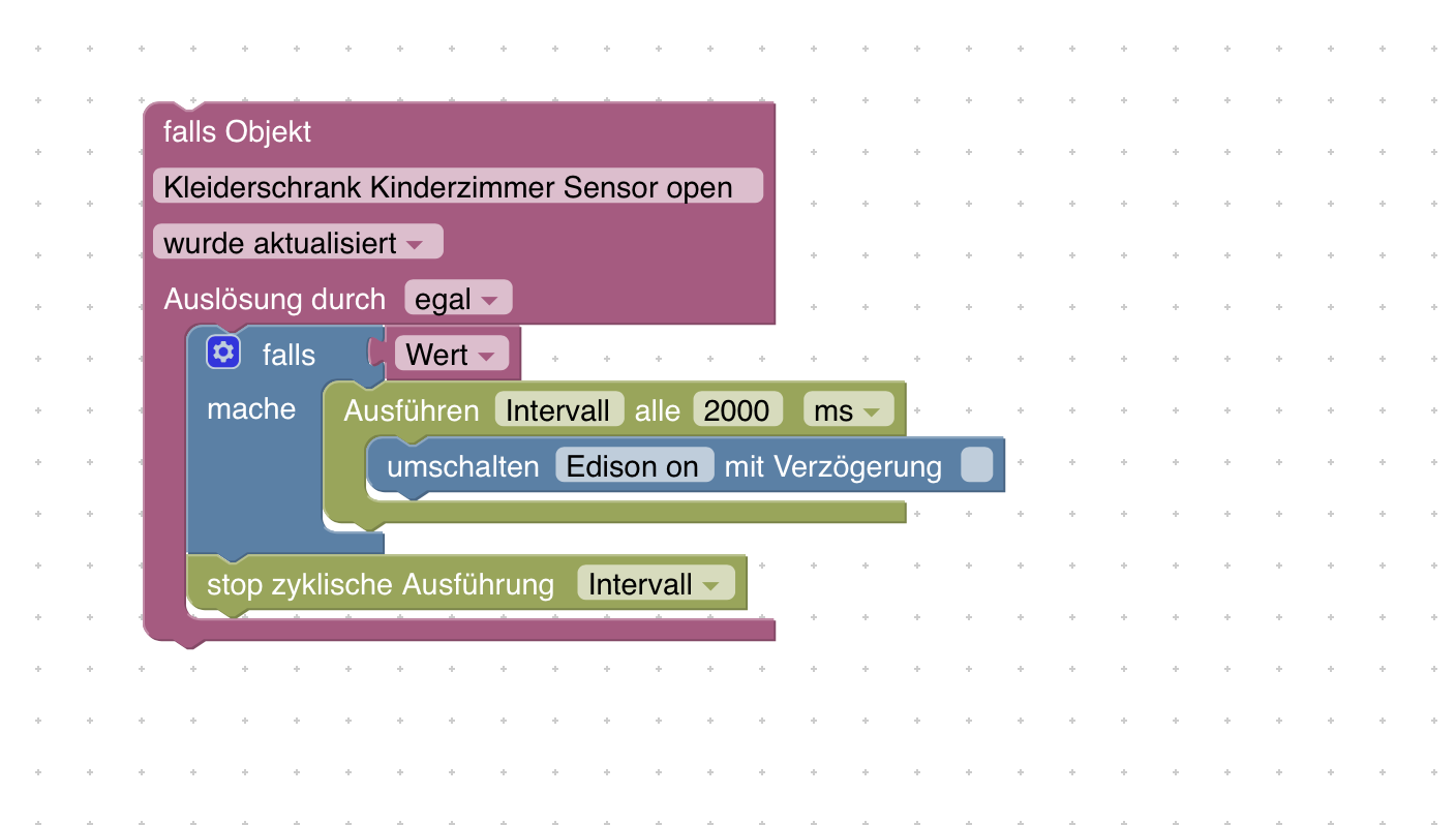

            @paul53 Jetzt geht die Lampe garnicht an.
            Ich verstehe das nicht.
            Falls Sensor Wahr muss die Lampe auch an gehen. Also Sensor Wahr = Lampe Wahr

              @umbrella1980 sagte: Jetzt geht die Lampe garnicht an.
              Weil das Intervall immer gestoppt wird - auch beim Tür öffnen: Es kann gar nicht erst loslaufen.
                Vorschlag:
                Wert:

                @paul53 Es funktioniert , danke. Kann man irgendwie noch das Blinken verbessern ?
                Aktuel blinkt die Lampe so : 1111011110111101111..... So wäre aber besser 110011001100.....

                  @umbrella1980 sagte: Aktuel blinkt die Lampe so : 1111011110111101111
                  Wenn Du meinen Vorschlag übernommen hast, ist die Lampe jeweils 2 s an und 2 s aus.
                  Vielleicht laufen noch Timer im Hintergrund? Starte mal die Javascript-Instanz neu.
