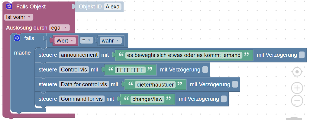

        @crunchip hallo, durch ein skript und einer ansage von alexa

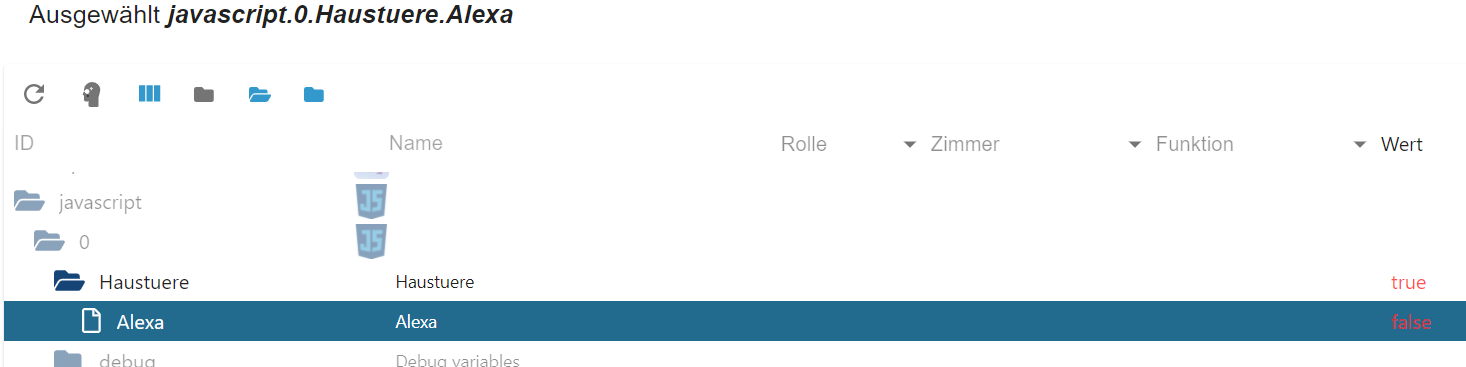

          @oskar was ist der DP Alexa bzw wodurch wird dieser gesetzt?

            @crunchip dies ist der Datenpunkt

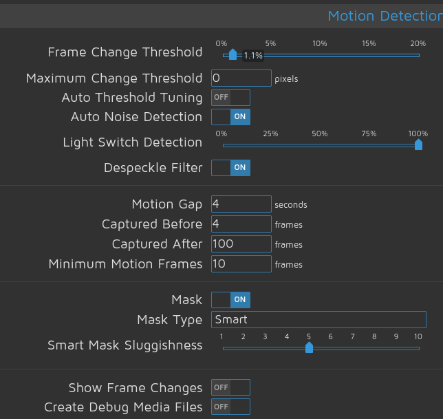

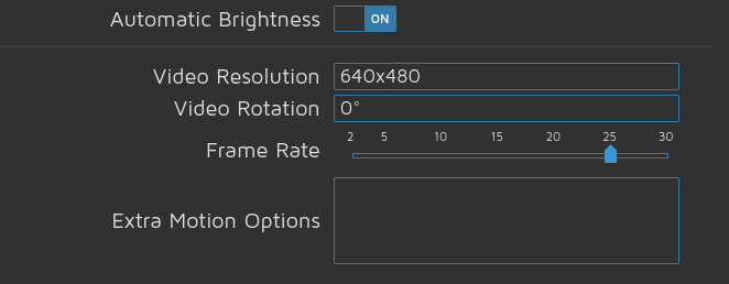

              crunchip
              @oskar sagte in IoBroker mit Raspi 3 und Motioneye:
              Zeitversetzt kommt.
              was heisst denn Zeitversetzt...1-2s...20s ?
              deine Einstellungen von motioneye
              das wird dir wenig nützen, ausserdem habe ich bei jeder Cam etwas andere Einstellungen.
              mal ein Beispiel meiner Haustür Cam
              0224119c-5e59-4636-9eec-92580e0d19b2-image.png 0772e958-8605-49c4-90e1-b0f9256c2ae2-image.png
              O 3 Antworten Letzte Antwort

                @crunchip hallo, ich habe mittlerweile einen Zeit Versatz von ca. 20 sec. ich habs noch nicht gemessen, ich habe jetzt deine Einstellung übernommen und werde es morgen testen und auch die Zeit messen, lg

                  @crunchip Hallo, gestern habe ich es nicht mehr geschafft mich zu melden. Also deine Einstellung passt bei mir perfekt. Nochmals recht herzlichen dank dafür. Ich habe deine Einstellungen so übernommen, ich kann aber nicht sagen welche Einstellung den Ausschlag gegeben hat, daß er wieder sofort reagiert.

                      @oskar wie schon geschrieben, das ist alles immer von der Cam abhängig. Die Empfindlichkeit, wann eine Bewegung auslöst, kannst du per Frame Change Threshold einstellen. Die %Angabe ist abhängig von deiner Auflösung (Video Resolution) kannst mal auf 2% hochgehen, bzw auch höher stellen und dich langsam rantasten, wann zuverlässig ausgelöst wird.
                      Ein weiterer Faktor ist auch Light Switch Detection, kannst du ggf mal auf 0 stellen
