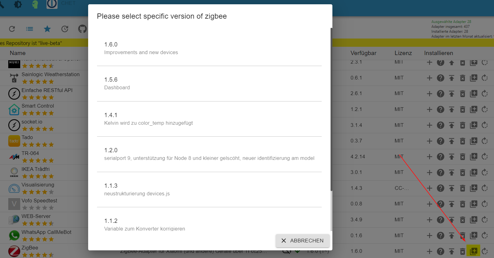

  • W WolfgangFB
    @thomas-braun
    Auf dem Pi4 hjat der Downgrade auf 1.4.4. geklappt.
    Ich gebe jetzt ziemlich frustriert für heute auf.
    Ich glaube das einzige was wirklich hilft ist "never touch a running system" (auch wenn die Experten dann immer über die hoffnungslos veralteten Versionen schimpfen) und wenn es wirklich sein muss, dann vorher ein Komplettclone der SD Karte machen um wieder zurückkehren zu können.
    Ich werde wohl morgen eine neue SD Karte nehmen und von 0 an ein neues System hochziehen.
    Wirklich ärgert mich, dass durch die Updaterei meine ganzen ESP-Home yaml Dateien weg sind (die meisten habe ich vorher, nach entsprechender Erfahrung, händisch gesichert, aber was ich letzte Woche gemacht habe, ist wohl weg)
    Trotzdem Danke für die versuchte Hilfe

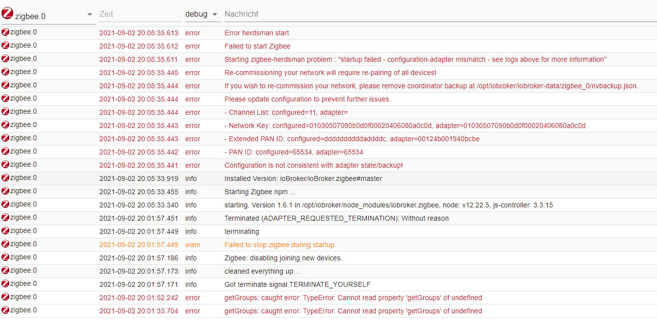

              @thomas-braun ```
              Hallo, ich habe auch dieses Problem dass der Zigbee nicht mehr auf grün geht.
              aus diesem Grund setzt ich seit Tagen das komplette System immer und immer wieder neu auf.....ohne Erfolg!
              Ich verwende einen CC2538 .....irgendwie denke ich, dass durch das eingespielte alte Backup noch was vom alten Stick CC2531 parallel drauf ist und dass das Problem sein könnte.
              Wie gesagt ich weiss nicht mehr weiter und hoffe das mir hierbei von euch jemand weiterhelfen kann.
              so sieht der Log beim Starten aus
              vielen Dank im Voraus für eure Unterstützung
              Elkja

                Thomas BraunT Offline
                #40
                @elkja
                Bitte keine Screenshots von LogFiles.
                Und eigenes Thema eröffnen.
                E 1 Antwort Letzte Antwort
