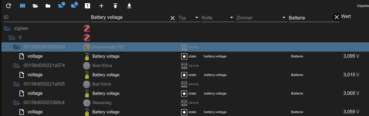

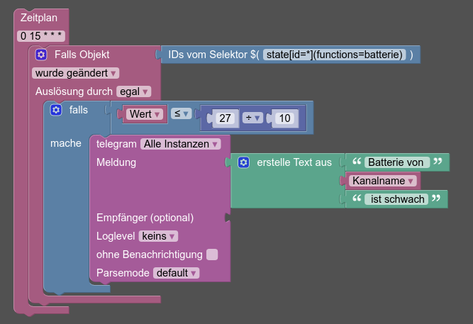

        @negalein sowas evenduell?
        man muss den DP's eine Rolle zuweisen(batterie), in dem Fall zigbee "voltage", ab 2,7Volt erfolgt ne Nachricht
        8e097be6-7118-44c1-8906-5d324808fc98-image.png a52db425-4255-43ba-8752-56ca602a570f-image.png
        NegaleinN dslraserD 2 Antworten Letzte Antwort

              @negalein dann denke ich, müsstest dir zwei bzw drei dieser Scripte anlegen und entsprechend ne passende Rolle.
              Das abgebildete wäre ja für xiaomi/zigbee , ob man nun voltage oder percent nimmt, ist einem selbst überlassen, denke aber Volt ist die bessere/genauere Wahl.
              für Homematic wäre dann ...falls WERT = true

                          Noch eine Frage zu Deinem Blockly. Wozu der Zeitplan ?
                          • dslraserD dslraser
                            @crunchip sagte in suche Batterie-Alexa-Alarm-Script/Blockly:
                            sowas evenduell?
                            crunchipC Abwesend
                            crunchipC Abwesend
                            crunchip
                            @dslraser damit nur einmal täglich, wie in dem Beispiel um 15:00 geprüft wird
