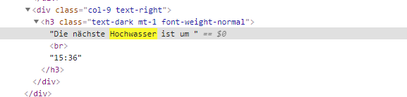

        @hg6806 sagte in Parser-Ausdruck für Ebbe&Flut gesucht:
        in folgender Seite möchte ich Ebbe und Flut Uhrzeiten auslesen:
        https://de.tideschart.com/Spain/Canary-Islands/Provincia-de-Las-Palmas/Playa-de-Costa-Calma/
        Was muss da in Parser rein?
        Hochwasser ist um[^x]+[^\d]+(\d+)
        ...wirft mir nur eine "2" als Wert zurück.
        probier mal
        nächste Hochwasser ist um <br>(.*)<\/h3>(.<\/div>){4} <
        dein regex kann ich gar nicht nachvollziehen.
        Insbesondere das
        [^x]+
        Match a single character not present in the list below [^x]
        • matches the previous token between one and unlimited times, as many times as possible, giving back as needed (greedy)
          x matches the character x
        und dann das selbe nochmal mit "keine Zahl"?
        Nachtrag:
        oder noch einfacher
        nächste Hochwasser ist um <br>([\d:]*)
        https://regex101.com/r/4LuPtw/1

          @oliverio sagte in Parser-Ausdruck für Ebbe&Flut gesucht:
          dann passt es !

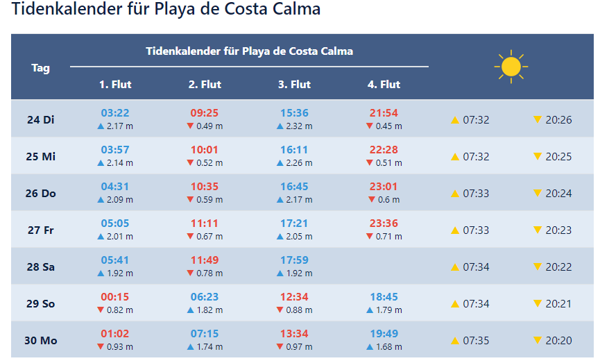

            Sorry, habe was noch besseres entdeckt:
            <th rowspan="2" id="day">Tag</th>
            <th colspan="4">Tidenkalender für Playa de Costa Calma</th>
            <th colspan="2" rowspan="2">
            <img src="/tideschart/assets/images/icons/weather-icons/svg/weather_sun_sunny_sunshine_warm.svg" alt="Sonnenaufgang und Sonnenuntergang" width="52" height="52">
            </th>
            </tr>
            <tr>
            <th>1. Flut</th>
            <th>2. Flut</th>
            <th>3. Flut</th>
            <th>4. Flut</th>
            </tr>
            </thead>
            <tbody>
            <tr>
            <td class="day">24 Di</td><td class="tide-u">03:22<div><i>&#x25B2;</i> 2.17 m</div></td><td class="tide-d">09:25<div><i>&#x25BC;</i> 0.49 m</div></td><td class="tide-u">15:36<div><i>&#x25B2;</i> 2.32 m</div></td><td class="tide-d">21:54<div><i>&#x25BC;</i> 0.45 m</div></td>
            <td class="sun"><i>&#x25B2;</i> 07:32</td>
            <td class="sun"><i>&#x25BC;</i> 20:26</td>
            </tr><tr>
            <td class="day">25 Mi</td><td class="tide-u">03:57<div><i>&#x25B2;</i> 2.14 m</div></td><td class="tide-d">10:01<div><i>&#x25BC;</i> 0.52 m</div></td><td class="tide-u">16:11<div><i>&#x25B2;</i> 2.26 m</div></td><td class="tide-d">22:28<div><i>&#x25BC;</i> 0.51 m</div></td>
            <td class="sun"><i>&#x25BC;</i> 20:25</td>
            </tr><tr>
            <td class="day">26 Do</td><td class="tide-u">04:31<div><i>&#x25B2;</i> 2.09 m</div></td><td class="tide-d">10:35<div><i>&#x25BC;</i> 0.59 m</div></td><td class="tide-u">16:45<div><i>&#x25B2;</i> 2.17 m</div></td><td class="tide-d">23:01<div><i>&#x25BC;</i> 0.6 m</div></td>
            <td class="sun"><i>&#x25B2;</i> 07:33</td>
            <td class="sun"><i>&#x25BC;</i> 20:24</td>
            </tr><tr>
            <td class="day">27 Fr</td><td class="tide-u">05:05<div><i>&#x25B2;</i> 2.01 m</div></td><td class="tide-d">11:11<div><i>&#x25BC;</i> 0.67 m</div></td><td class="tide-u">17:21<div><i>&#x25B2;</i> 2.05 m</div></td><td class="tide-d">23:36<div><i>&#x25BC;</i> 0.71 m</div></td>
            <td class="sun"><i>&#x25BC;</i> 20:23</td>
            </tr><tr>
            <td class="day">28 Sa</td><td class="tide-u">05:41<div><i>&#x25B2;</i> 1.92 m</div></td><td class="tide-d">11:49<div><i>&#x25BC;</i> 0.78 m</div></td><td class="tide-u">17:59<div><i>&#x25B2;</i> 1.92 m</div></td><td></td>
            <td class="sun"><i>&#x25B2;</i> 07:34</td>
            <td class="sun"><i>&#x25BC;</i> 20:22</td>
            </tr><tr>
            <td class="day">29 So</td><td class="tide-d">00:15<div><i>&#x25BC;</i> 0.82 m</div></td><td class="tide-u">06:23<div><i>&#x25B2;</i> 1.82 m</div></td><td class="tide-d">12:34<div><i>&#x25BC;</i> 0.88 m</div></td><td class="tide-u">18:45<div><i>&#x25B2;</i> 1.79 m</div></td>
            <td class="sun"><i>&#x25BC;</i> 20:21</td>
            </tr><tr>
            <td class="day">30 Mo</td><td class="tide-d">01:02<div><i>&#x25BC;</i> 0.93 m</div></td><td class="tide-u">07:15<div><i>&#x25B2;</i> 1.74 m</div></td><td class="tide-d">13:34<div><i>&#x25BC;</i> 0.97 m</div></td><td class="tide-u">19:49<div><i>&#x25B2;</i> 1.68 m</div></td>
            <td class="sun"><i>&#x25B2;</i> 07:35</td>
            <td class="sun"><i>&#x25BC;</i> 20:20</td>
            </tr> </tbody>
            </table>
            </div>
            Wie bekomme ich hier die Werte raus?

              • hg6806H hg6806
                </th>
                </tr>
                <tr>
                <th>1. Flut</th>
                <th>2. Flut</th>
                <th>3. Flut</th>
                <th>4. Flut</th>
                </tr>
                </thead>
                <tbody>
                <tr>
                </tr><tr>
                </tr><tr>
                </tr><tr>
                </tr><tr>
                </tr><tr>
                </tr><tr>
                </tr> </tbody>
                </table>
                </div>
                  bitte exakt definieren was du haben möchtest.
                  ein parser ausdruck kann genau einen wert zurückgeben.
                  hg6806H Offline
                  hg6806H Offline
                  hg6806
                  @oliverio
                  Alle! 😁
                  Ich denke wenn ich den 1. Wert bekomme kann ich daraus die anderen herausfinden.
                  • OliverIOO OliverIO
                    oder er nimmt (\d\d\:\d\d) dann bekommt er alle Zeiten 😂
                    Muss nur noch die richtieg NUM wählen
                    wobei Tage mit nur 3 Tiden die NUMs durcheinanderwirbeln

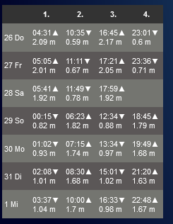

                        @oliverio und wie willst du dann diese Uhrzeiten bestimmten Tagen zuordnen.
                        Am Samstag gibt es nur 3 Tiden
                        OliverIOO hg6806H 2 Antworten Letzte Antwort

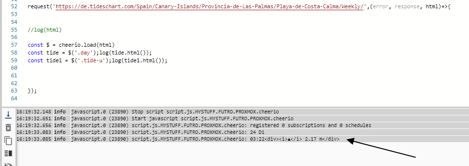

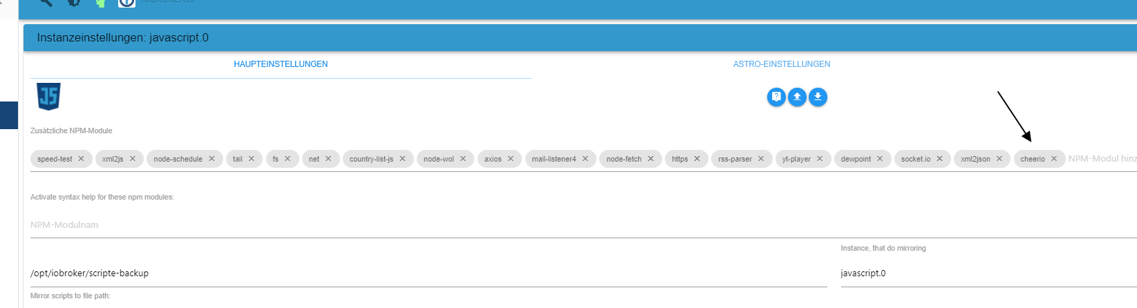

                          Ich würde das auch eher mit javascript und cheerio machen.
                          da kann man im jquery syntax die dom analysieren und schön die zeilen und spalten extrahieren.
                          hab keine tiefenanalyse gemacht, ob das mit regex tatsächlich funktioniert.
                          nur mal den ansatz, wie man es mit regex machen kann.
                          logik versteht regex und der parser adapter halt nicht

                            hg6806H Offline
                            hg6806H Offline
                            hg6806
                            Ich würde jetzt sagen dass es leer bleibt wie auch in der Tabelle.
                            Ich denke das bekomme ich so hin und probiere es später aus.
                            Tausend Dank!!!
                              ich auch zumal die Tage ja in der Tabelle wandern.

                                  @hg6806 warum nimmst Du nicht die erste Seite und versuchst es damit:
                                  (?<=nächste Hochwasser ist um <br>)(\d\d[:]\d\d)
