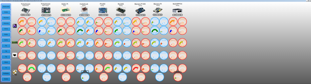

                                Hier ein aktuelles Bild, in dem alles läuft. Als es defekte Instanzen gab, war das Bild analog, jedoch wie hier die VIS grau hinterlegt und ohne Ampel.
