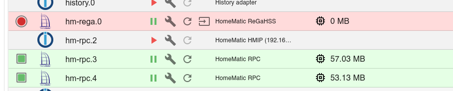

              Ich hatte das gleiche Problem, das hier ist der einzige Post den man dazu im Internet findet:
              Es scheint irgendwie daran zu liegen, wenn die hm-rpc Installation nicht vollständig oder kaputt war. Zur Behebung hab ich neue hm-rpc adapter hinzugefügt für rfd und wired, und dann die alten zwei gelöscht. Die kaputten hatten auch ein anderes logo (das iobroker logo statt dem homematic logo, siehe screenshot). Danach aktiviert hm-rega ohne Probleme.
