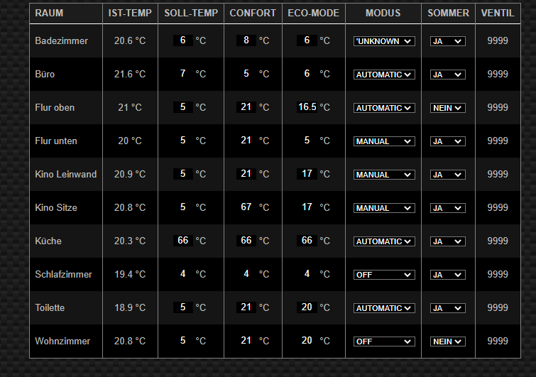

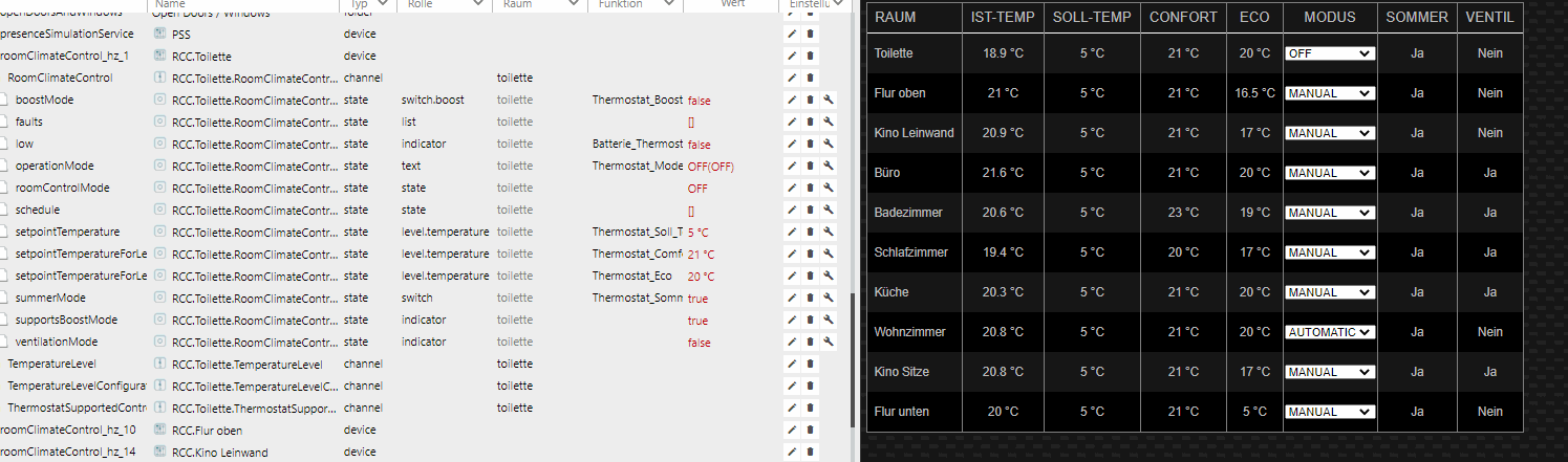

    @langer
    die ventil anzeige ist nicht die, die du wolltest - muss extra eine schleife gemacht erden,da diese in einem ganz anderen ordner liegt und keinen sichtbaren zusammenhang hat
    die schleife im zentrum des scriptes kann auch zu enums geändert werden - die tabelle hat noch viele settings, um das "outfit" der tabelle zu ändern
    getriggert wird jede minute - man müßte ein array anlegen mit den gewüncschten dp, dann könnte manauf änderung der dp triggern
    ist eine reine anzeige - eine tabelle mit eingabe-feldern ist echt viel aufwand - man müßte dann functionen einbinden, die dann in der vis laufen, weil man ja die daten von der vis wieder ans script senden muss
    hier mal zum kosten - du musst nur einen dp vom typ zeichenkette anlegen. dieser datenpunkt muss dann im script unter dpVIS eingegebene werden

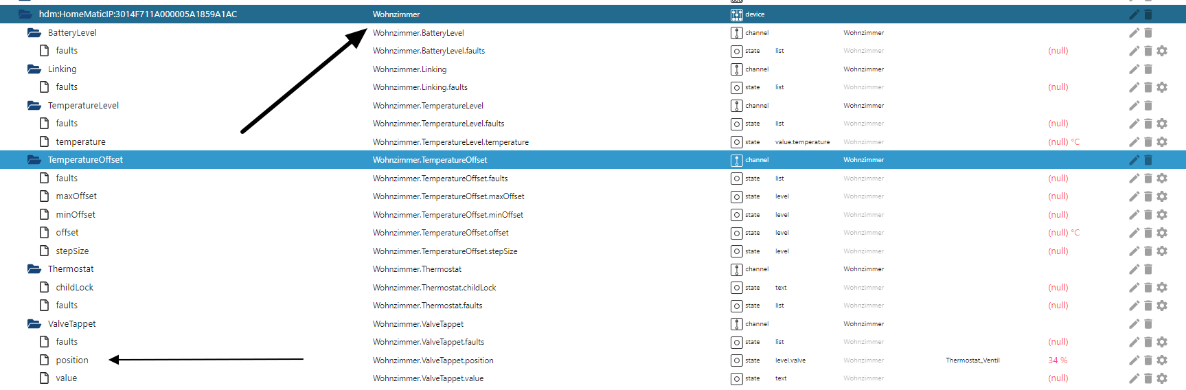

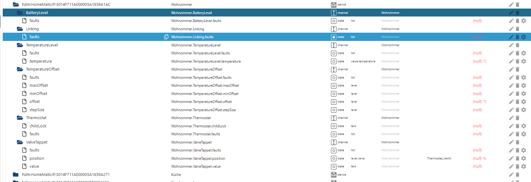

            ich hab emal versucht, die ventilöffnung mit zu integrieren - dabei gibt es ein problem:
            um die ventilöffnung zu finden. muss ich irgendeinen wert haben, der mir sagt, was zusammengehört. z.b.
            hier lese ich die werte:

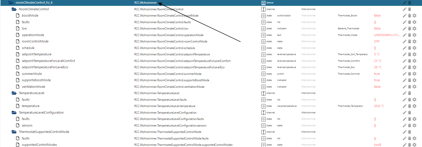

            um and das ventil zu kommen, muss ich aberhier lesen
            das probem: bei den wohnzimmer paßt das - aber bei anderen paßt es nicht. zb toilette
            kannst du das angleichen ?

                @langer fast - das RCC muss nicht sein - das filtere ich eh aus
                nimm das beispiel vom wohnzimmer - da sieht man das
                bshb.0.hdm:HomeMaticIP:3014F711A000005A1859A1AC name=Wohnzimmer
                bshb.0.roomClimateControl_hz_6 name=RCC.Wohnzimmer
                so funktioniert es
                damit du aber das ganze übersichtlicher ist, kannst du auch gerne
                bshb.0.hdm:HomeMaticIP:3014F711A000005A1859A1AC name=RCC.Wohnzimmer
                nutzen
                so erkennst du sofort, was zusammengehört und ein thermostat ist
                kannst du entscheiden
                L 1 Antwort Letzte Antwort

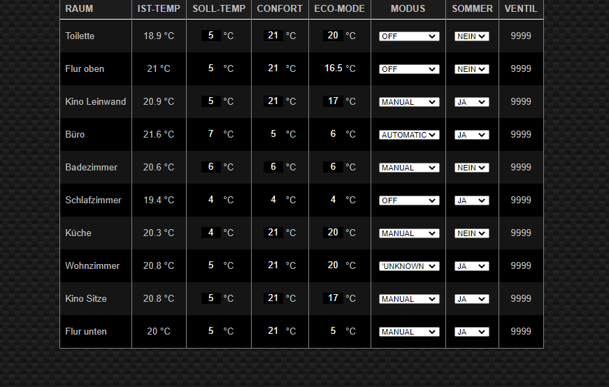

                    neues script zum testen - ist noch nicht final - du musst einen 2ten dp anlegen - typ Zeichenkette und unter "dpSchalter" eintragen
                    bin dann unterwegs

                    • L Langer
                      @liv-in-sky
                      Mache ich so wie bei Deinem 2 Beispiel:
                      Wenn ich das fertig habe brauchst Du dann eine neue Adapter-Json Datei?
                      MfG
                      Wastl

                      #26
                      @langer
                      hier jetzt mit sortiert nach namen und die auswahlfelder sind schwarz und nicht mehr weiß
                      wenn die gaze tabelle eine andere farbe haben soll , gib mir den farbcode für den background, dann passe ich das an
                      script

                      let visScript=`<script>
                      $(document).ready(function(){
                      $("[class*='Bosch']").css("background-color", "black");
                      $("[class*='Bosch']").css("color", "white");
                      $("[class*='Badapt']").css("background-color", "black");
                      $("[class*='Badapt']").css("color", "white");
                               $("[class*='Bosch']").change(function(){
                             var selectedCountry = $(this).children("option:selected").val();
                             var index = this.className.split('-')[1];
                            vis.setValue('${dpSchalter}',selectedCountry+','+index+','+"Bosch")
                            /* alert("You have selected the country - " + selectedCountry+"----"+index);*/})
                               $("[class*='Badapt']").change(function(){
                             var selectedCountry1 = $(this).children("option:selected").val();
                             var index1 = this.className.split('-')[1];
                            vis.setValue('${dpSchalter}',selectedCountry1+','+index1+','+'Badapt')
                             /*alert("You have selected the country - " + selectedCountry1+"----"+index1);*/})
                               $("[class*='Soll_Temp']").change( function(){
                             var selectedCountry1 = $(this).val();
                           /*  console.log($(this))*/
                            vis.setValue('${dpSchalter}',selectedCountry1+','+index1+','+'Soll_Temp')
                               $("[class*='Com_Temp']").change( function(){
                            vis.setValue('${dpSchalter}',selectedCountry1+','+index1+','+'Com_Temp')
                               $("[class*='Eco_Temp']").change( function(){
                            vis.setValue('${dpSchalter}',selectedCountry1+','+index1+','+'Eco_Temp')
                        </script>`

                      $('bshb.0.roomClimateControl*.TemperatureLevel.temperature').each(function(id, i) {           // hier eigene schleife definieren
                              var ida = id.split('.');
                                counter++;                                 // SEHR WICHTIG - MUSS IN JEDER SCHLEIFE INTEGRIERT SEIN
                                val0=getObject(id).common.name.replace(/RCC.(.+?)\..+/,"$1")

                                       $('bshb.0.*.ValveTappet.position').each(function(id, i) { //if(getObject(id).common.name.split('.')[0].includes(val0))
                                                                                                 if(getObject(id).common.name==val0)
                                                                                                    {val7=getState(id.replace("TemperatureLevel.temperature","RoomClimateControl.ventilationMode")).val+" %"}

                      • liv-in-skyL liv-in-sky
                        @langer
                        script
                         //@liv-in-sky 2021  22.8.-18:00
                        //HIER WIRD PFAD UND FILENAME DEFINIERT
                        const path = "/htmlexample.html";                   //FIlenamen definieren
                        const home ='vis.0'                                 //wo soll das file im iobroker-file-system liegen ? (oder z.b auch iqontrol.meta)
                        let   braucheEinFile=false;                          // bei true wird ein file geschrieben
                        let   braucheEinVISWidget=true;                     // bei true wird ein html-tabelle in einen dp geschrieben - siehe nächste zeile
                        let dpVIS="0_userdata.0.CONTROL-OWN.AAATEST.TestHTML"         //WICHTIG wenn braucheEinVISWidget auf true gesetzt !!  dp zusätzlich für VIS-HTML-Basic-Widget
                        let dpSchalter="0_userdata.0.CONTROL-OWN.AAATEST.TestHTMLdp";   //WICHTIG wenn braucheEinVISWidget auf true gesetzt !!  dp zusätzlich für VIS-HTML-Basic-Widget
                        let mySchedule="  * * * * * ";                       //jede minute
                        //HIER DIE SPALTEN ANZAHL DEFINIEREN - jede Spalte einen Wert - in diesem Beispiel sind es 5
                        var htmlFeld1='RAUM';       var Feld1lAlign="left";                     // überschrift Tabellen Spalte1 und  Ausrichtung left,right or center
                        var htmlFeld2='IST-TEMP';        var Feld2lAlign="center";                      // überschrift Tabellen Spalte2 und  Ausrichtung left,right or center
                        var htmlFeld3='SOLL-TEMP';         var Feld3lAlign="center";                    // überschrift Tabellen Spalte3 und  Ausrichtung left,right or center
                        var htmlFeld4='CONFORT';        var Feld4lAlign="center";                    // überschrift Tabellen Spalte4 und  Ausrichtung left,right or center
                        var htmlFeld5='ECO-MODE';        var Feld5lAlign="center";                    // überschrift Tabellen Spalte5 und  Ausrichtung left,right or center
                        var htmlFeld6='MODUS';        var Feld6lAlign="center";                    // überschrift Tabellen Spalte5 und  Ausrichtung left,right or center
                        var htmlFeld7='SOMMER';        var Feld7lAlign="center";                    // überschrift Tabellen Spalte5 und  Ausrichtung left,right or center
                        var htmlFeld8='VENTIL';        var Feld8lAlign="center";                    // überschrift Tabellen Spalte5 und  Ausrichtung left,right or center

                          Habe Dein Skript etwas erweitert und kann jetzt auch die Ventile anzeigen.
                          Nochmals vielen Dank für Deine Hilfe!!!

                            dann zeig mal - zumindest den teil, wo du die ventile ausliest

                              Anbei das komplette Skript, entschuldige aber ich habe die Formatierung etwas verändert damit ich das Skript besser lesen und verstehen konnte. Die Ergänzung ist von Zeile 227 - 234.
                                  $(document).ready(function() {
                                      $("[class*='Bosch']").change(function() {
                                      $("[class*='Badapt']").change(function() {
                                      $("[class*='Soll_Temp']").change( function() {
                                      $("[class*='Com_Temp']").change( function() {
                                      $("[class*='Eco_Temp']").change( function() {
                              </script>`
                                      val0=getObject(id).common.name.replace(/RCC.(.+?)\..+/,"$1") //Raum
                                      val1=getState(id).val+" °C";
                                      val2=getState(id.replace("TemperatureLevel.temperature","RoomClimateControl.setpointTemperature")).val+" °C";
                                      val3=getState(id.replace("TemperatureLevel.temperature","RoomClimateControl.setpointTemperatureForLevelComfort")).val+" °C";
                                      val4=getState(id.replace("TemperatureLevel.temperature","RoomClimateControl.setpointTemperatureForLevelEco")).val+" °C";
                                      val5=getState(id.replace("TemperatureLevel.temperature","RoomClimateControl.operationMode")).val
                                      getState(id.replace("TemperatureLevel.temperature","RoomClimateControl.summerMode")).val ?  val6="Ja" :  val6="Nein";
                                      let ventil = getObject("enum.functions.ventile").common.members;
                                      for(let i = 0; i < ventil.length; i++) {
                                          let VentilName = getObject(ventil[i]).common.name.split(".");
                                          if (VentilName[0] === val0) {
                                              val7 = getState(ventil[i]).val + "%";
                                              break;
