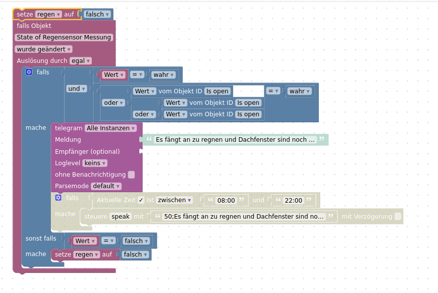

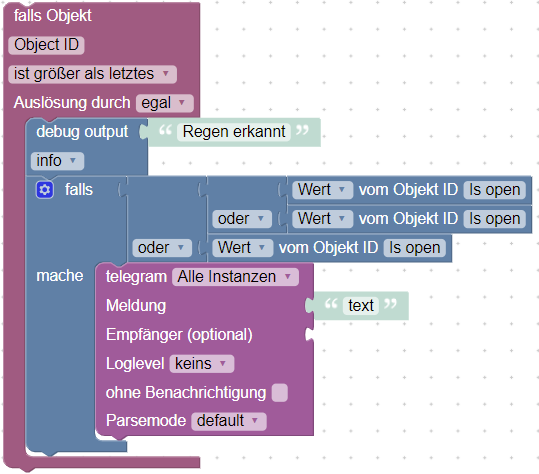

      Ich habe einen Regensensor im Betrieb und wenn es anfängt zu regnen, benachrichtigt er über Alexa und Telegramm. Bei Alexa gibt er mir nur 1x die Meldung aus, aber bei Telegram ständig so lange es regnet. Wie kann ich dies auf nur 1x reduzieren?
      Kann ich auch irgendwie angeben lassen, welches Dachfenster noch auf ist?

              @slowman sagte: bei Telegram ständig so lange es regnet.
              Dafür ist keine Ursache zu erkennen, denn es wird nur bei Wertänderung vom Regensensor getriggert. Der liefert doch false/true?

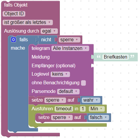

                Beim Briefkasten habe ich das gleiche, das er mir beim Einwurf nur 1x anzeigt, aber bei der Entnahme bis zu 3x anzeigt.

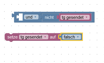

                  @slowman Vielleicht die erneute Abfrage des DP gegen "Wert" austauschen?

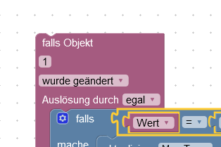

                    Und oben sowas wie: 408482b2-c8d0-490e-a989-feeb01819ebd-grafik.png

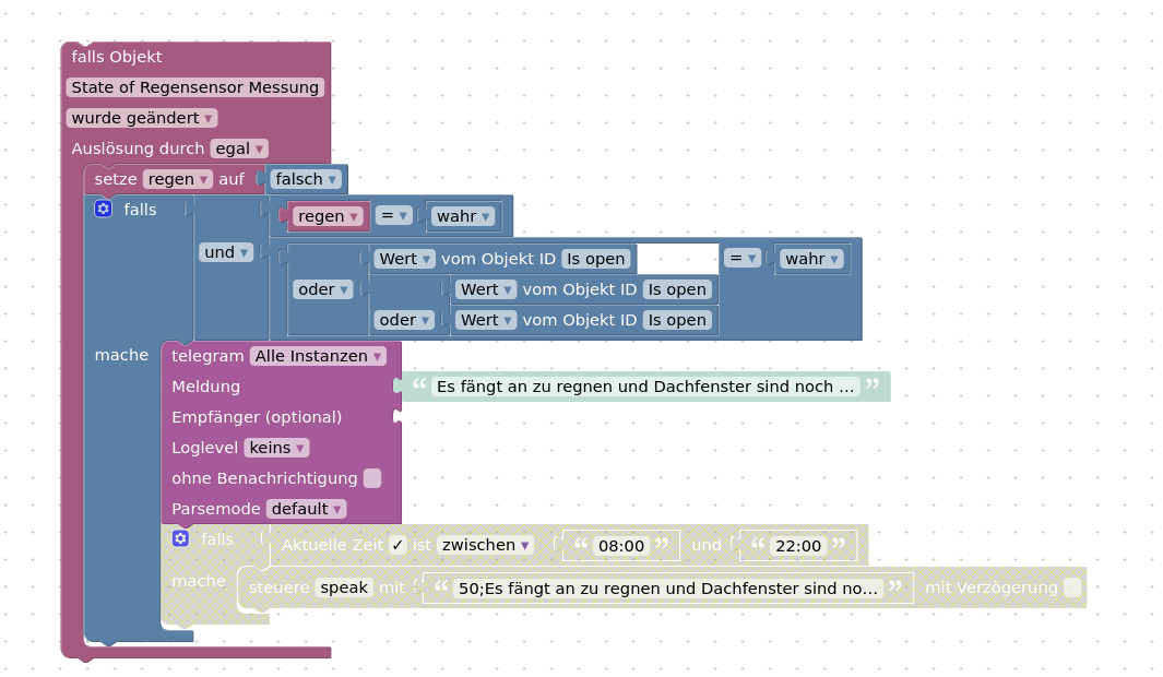

                            So ?

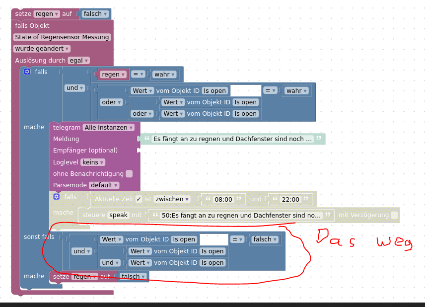

                              @slowman Nein, oben anstatt regen ein "Wert" und unten ein "sonst falls Wert=falsch, setze regen auf falsch
                              Like this: 2734a9b6-81d8-48de-9f3e-186ee364ba60-grafik.png

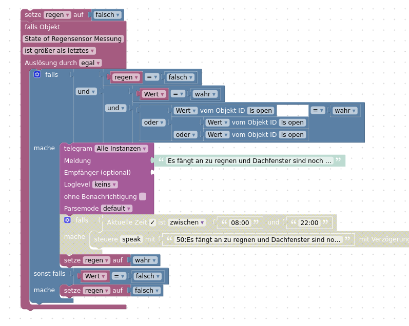

                                Slowman @guergen last edited by Slowman
                                @guergen
                                So jetzt, mal dann schauen ob es funzt
                                Den Baustein WERT find eich nicht, denke mal das ist der regen?

                                • G
                                  guergen @Slowman last edited by guergen
                                  @slowman nein, das ist der Baustein Objekt-ID unter Trigger. Per Scroll-Down-Menue auf Wert stellen
                                  Das interessiert nicht, da nur auf Wert = falsch stellen.

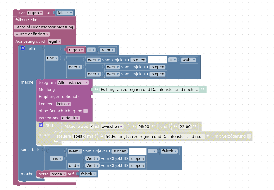

                                  • Slowman
                                    @guergen
                                    Danke für deine Hilfe funktioniert, Telegram gibt es jetzt regelmäßig aus 🙄 Sollte auf 1x gedrückt werden 😊

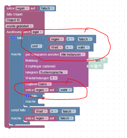

                                      @slowman Oben fehlt noch zu deinen Fenstern, besser noch zu "wert=wahr" ein "und regen =falsch"
                                      und unter dem Telegram ein "setze Regen=wahr"
                                      Slowman 1 Reply Last reply Reply Quote 0

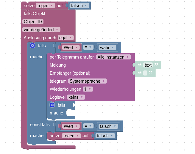

                                          • paul53
                                            paul53 @guergen last edited by
                                            @guergen sagte: Setz dir doch eine Variable, die du oben mit abfragst und bei Regenende zurück setzt
                                            Eine Variable nützt auch nichts, wenn sich der Wert des Datenpunktes ändert, während es regnet. Das sollte man erst einmal per Log-Ausgabe testen.
