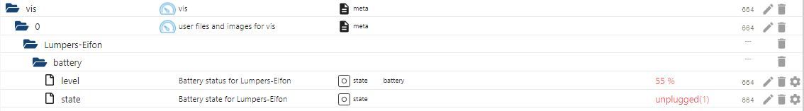

      Hallo liebe ioBroker-Gemeinde,
      ich brauche eure Hilfe. In meinem ioBroker Objekt-Verzeichnis ist ein Eintrag für mein Smarthome (siehe Bild). Die Werte, bzw. Zustände (Batteriestand, am / nicht am Ladekabel) stimmen mit der Realität nicht überein. Wenn ich den kompletten Datenpunkt lösche, taucht er nach einiger Zeit wieder auf. Ich habe alle meine aktuell laufenden Skripte durchsucht, aber keines schreibt diesen DP.
      Hat jemand eine Vermutung, woher dieses Verhalten kommt?
      Herzlichen Dank im Voraus.

              Ich muss dich nochmal stören. Bei mir werden die Daten nicht aktualisiert. Muss in der vis-App was zwingend notwendiges (Anmeldedaten? Cloud? extern?) konfiguriert werden? Im Log wird nur der Zugriff dokumentiert:
              ==>Connected system.user.admin from 192.168.55.98
              Ausserdem bekomme ich folgende Info:
              State value to set for "vis.0.Lumpers-Eifon.battery.state" has to be type "string" but received type "number"
              Adam
