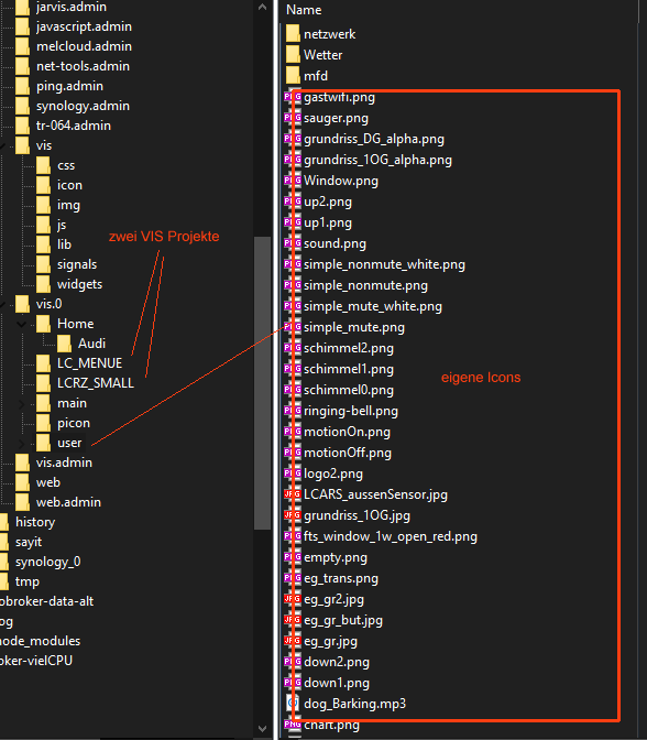

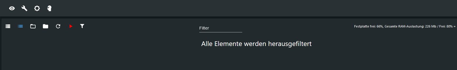

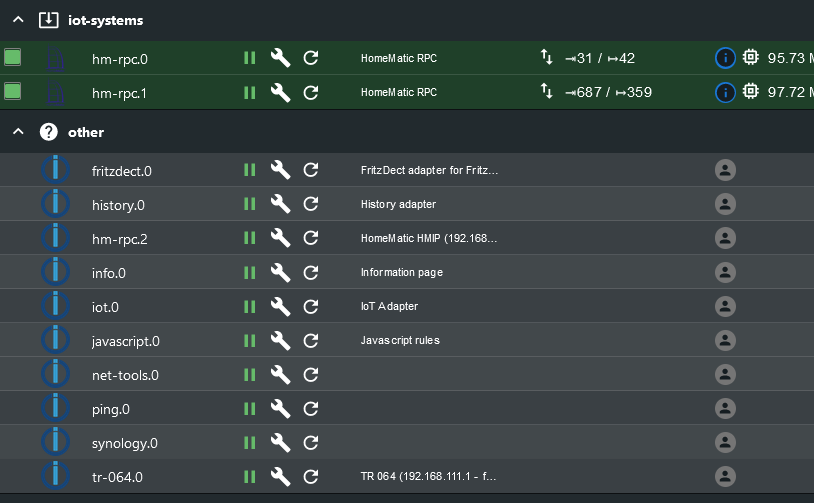

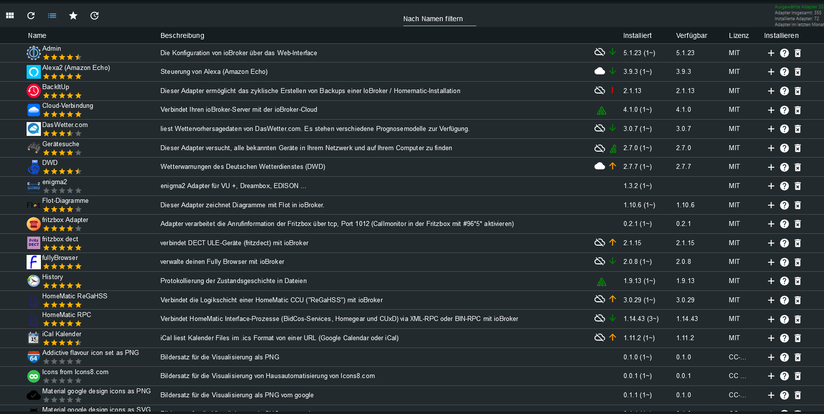

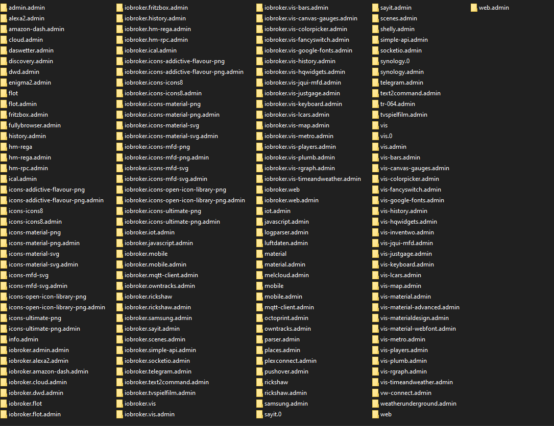

                        @derrapf ```
                        Du zückst dein Backup und installierst das.
                        Ich habe davon mehrere, aber ehrlich gesagt nie einen Restore probiert.
                        Einmal hab ich immer regelmässig über eine Shellscript folgendes gemacht
                        rsync -aLvzh --exclude 'iobroker*.log' /opt/iobroker /mnt/nas/backup/iobroker_backup > /mnt/nas/backup/iobroker_backup/backup.log
                        tar -cvf /mnt/nas/backup/iobroker-20$(date +%Y%m%d_%H%M%S).tar /mnt/nas/backup/iobroker_backup/iobroker
                        D.h. ich habe einiges Files mit ca 6GB wo das ganze IOBroker Verzeichnis drin steckt:
                        Ich würde jetzt einfach das tar.gz File per ssh auf den Rock64 kopieren und per
                        tar -xvf iobroker-2020210208_041824.tar
                        entpacken. Würde das funktionieren? Es ist ja noch kein IObroker drauf.
                        Oder soll ich erst einen installieren und dann das Tar File drüber bügeln?
                        Ich habe aber auch die Backups die IOBroker selber macht. Die sind kleiner und enthalten scheinbar nur den files Ordner (2021_02_08-05_15_03_backupiobroker.tar.gz):
                        Das sieht mir aber sehr übersichtlich aus. Der Ordner Files der Installation sieht so aus:
                        Gruss Ralf

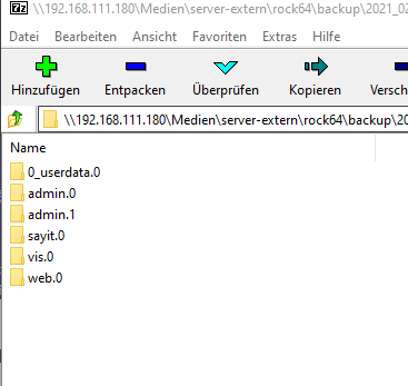

                                      @derrapf
                                      Hab ich dann das Backup mit dem Rsync umsonst gemacht?
                                      Ja. Das ist ziemlich unclever und stumpf.
                                      Man sichert ja auch keine komplette Sahnetorte dadurch, dass man die in Gänze einfriert. Man sichert das Rezept und backt dann bei Bedarf anhand des Rezepts neu. Spart Platz und die Sahne wird auch nicht ranzig, wenn man frische Zutaten nimmt.
                                      derrapf
                                      @thomas-braun
                                      Ok.
                                      Das hilf mit jetzt nur nicht weiter.
                                      Diese andere Backups die ich habe: Da fehlen ja wie ich oben geschrieben habe meiner Meinung nach Dateien in files obwohl das Backup durch Iobroker angelegt wurde.
                                      Heisst das ich kann das auch nicht zurückspielen? Oder hab ich was übersehen nicht verstanden?
                                      Zu Deinem Tortenbeispiel:
                                      Wenn ich nun kein Rezept habe, aber die eingefrorene Torte: Was würde dagegen sprechen die autzutauen?
                                      Gruss Ralf
                                      • D derrapf
                                        @thomas-braun
                                        Ok.
                                        Gruss Ralf
                                        @derrapf
                                        Soweit ich das weiß spielt man die Backups via
                                        iobroker restore /pfad/zum/backup
                                        wieder zurück. Ich nutze wie gesagt den Backitup-Adapter für automatische Backups und deren Verwendung im Notfall.
                                          derrapf
                                          @thomas-braun
                                          Den werde ich in Zukunft auch benutzen denn der erscheint mir bequemer und sicherer.
                                          Wie gesagt: Diese von IOBroker gemachten Backups sind sehr übersichtlich.
                                          Ist das bei Dir auch so, oder enthalten die dein komplettes iobroker\iobroker-data\files Verzeichnis?
                                          Weil auf der SD Karte finde ich unter iobroker\iobroker-data\files 159 Verzeichnisse, aber in dem Backup sind nur 10 Verzeichnisse in diesem Verzeichnis.
                                          Das lässt mich glauben, dass da beim Backup irgendwas schief ging.
                                          Gruss Ralf
