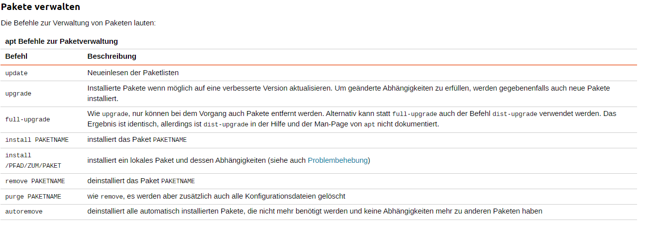

    @thomas-braun Na das bei dist- und full die Pakete gelöscht werden im Vergleich zum normalen upgrade war mir klar.
    Ich habe unten das mal aus dem wiki https://wiki.ubuntuusers.de/apt/apt/ kopiert - da wird kein Unterschied gesehen. Aber egal - ich habs ja deshalb mit beiden Befehlen gecheckt.
    wrote on last edited by
    #58
    @mickym
    dist-upgrade vs. full-upgrade
    Scheint mittlerweile angeglichen worden zu sein. Vor ein paar Jahren war das noch anders. Kann aber auch sein, dass es da um apt-get ging.

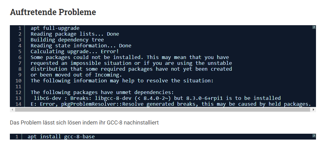

                          • ? A Former User
                            @thomas-braun sagte in Upgrade Debian 10 (Buster) zu Debian 11 (Bullseye) möglich?:
                            apt full-upgrade
                            Trotzdem defekt:
                            sudo apt full-upgrade
                            Abhängigkeitsbaum wird aufgebaut.
                            Statusinformationen werden eingelesen.... Fertig
                            Paketaktualisierung (Upgrade) wird berechnet... Fehler!
                            Einige Pakete konnten nicht installiert werden. Das kann bedeuten, dass
                            Sie eine unmögliche Situation angefordert haben oder, wenn Sie die
                            Unstable-Distribution verwenden, dass einige erforderliche Pakete noch
                            nicht erstellt wurden oder Incoming noch nicht verlassen haben.
                            Die folgenden Informationen helfen Ihnen vielleicht, die Situation zu lösen:
                            Die folgenden Pakete haben unerfüllte Abhängigkeiten:
                             libc6-dev : Beschädigt: libgcc-8-dev (< 8.4.0-2~) aber 8.3.0-6+rpi1 soll instal        liert werden
                            E: Fehler: Unterbrechungen durch pkgProblemResolver::Resolve hervorgerufen; dies         könnte durch zurückgehaltene Pakete verursacht worden sein.
                            R Offline
                            R Offline
                            Rushmed
                            #70
                            @menne
                            Ich bin das Problem mit:
                            sudo apt install gcc-8-base
                            los geworden.
                            1 Reply Last reply

                              Ich habe übrigens für den Raspi eine Anleitung gefunden die bis auf einen kleinen Fehler so umsetzbar ist:
                              https://www.linten.eu/update-buster-bullseye
                              Einzig in dem zweiten Eintrag steht am Zeilenanfang zweimal "deb" was zu einem Fehler führt.
                              In meinem Fall musste ich wegen der Fehlermeldung das
                              sudo apt-get install gcc-8-base libgcc-8-dev
                              durchführen. Danach hat alles problemlos geklappt

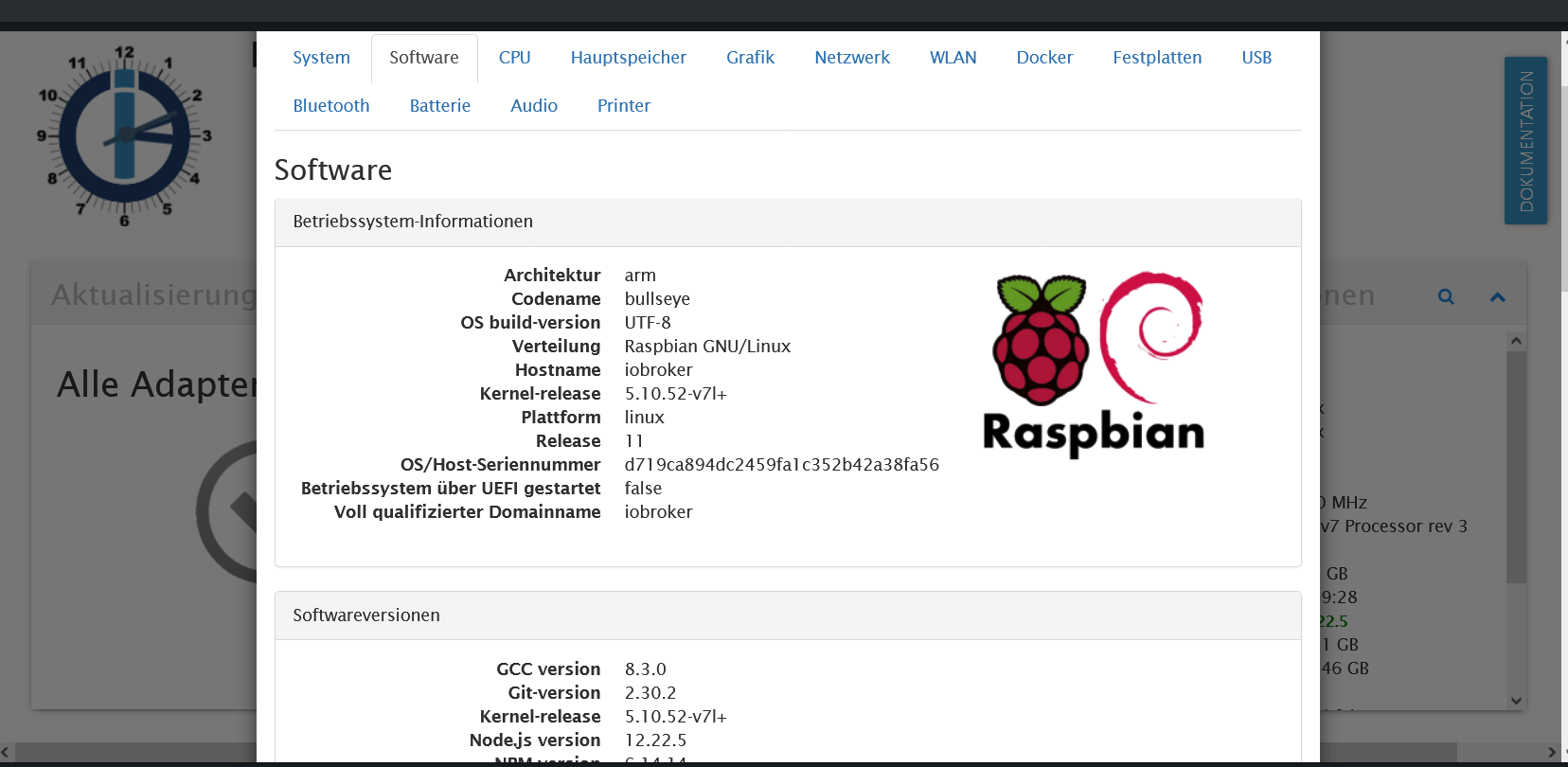

                                So, nach einer Woche auf Bullseye und null Problemen damit bin ich fast schon erstaunt, dass bei nem frischen Release nicht ein Update nachgereicht wurde. Bei Buster war im Schnitt mindestens ein Update die Woche fällig. Da scheint der Beta Test vorher doch recht ordentlich gelaufen zu sein :)

                                          ...ich bin wieder dran und der Fehler ist weg.
                                          pi@iobroker:~ $ sudo apt dist-upgrade
                                          Paketaktualisierung (Upgrade) wird berechnet... Fertig
                                          0 aktualisiert, 0 neu installiert, 0 zu entfernen und 0 nicht aktualisiert.
                                          hat mir das ganze System zerbomt. Ein haufen Fehlermeldungen auf dem TV und schluß war...
                                          hat den Fehler korrigiert, sodas ich jetzt upgraden kann.
