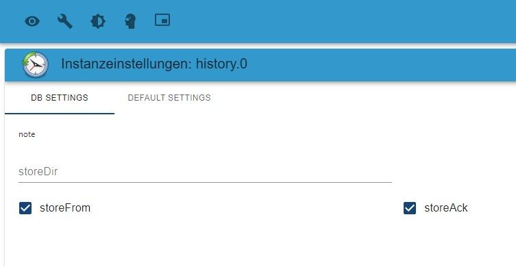

              Da ist nichts eingetragen.

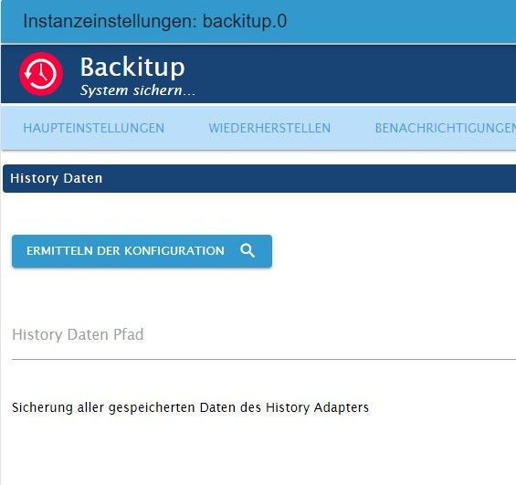

              Und wenn ich beim Backitup-Adapter auf "Ermitteln der Konfiguration" klicke wird auch nichts eingetragen.

                @pjo123456 sagte in Problem mit Backitup:
                Doch 😊
                Da wird genau das eingetragen was bei history steht - nichts!
                der Standardpfad sollte sein /opt/iobroker/iobroker-data/history
                bitte überprüfen
