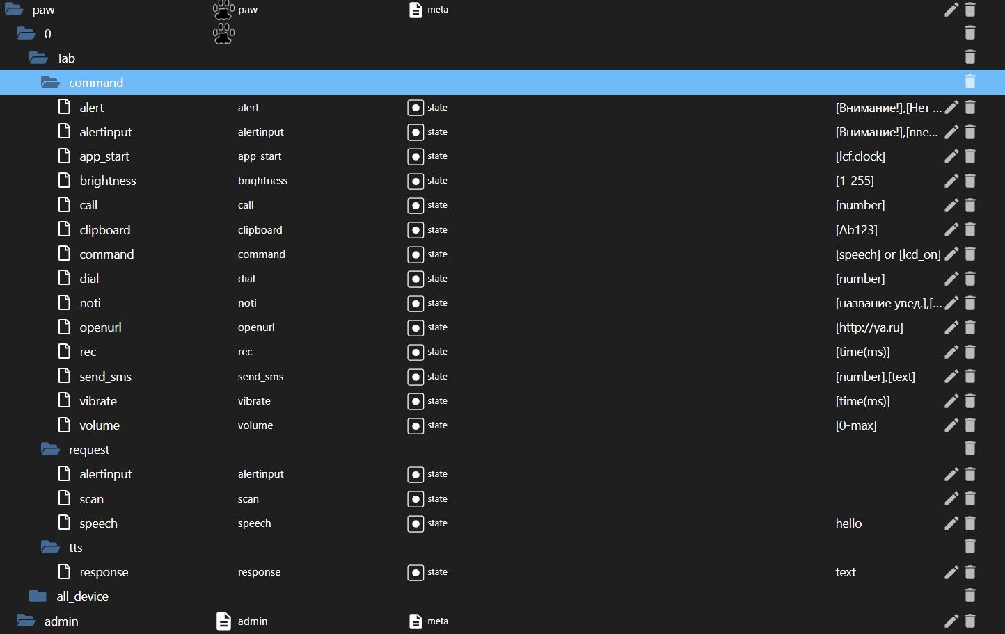

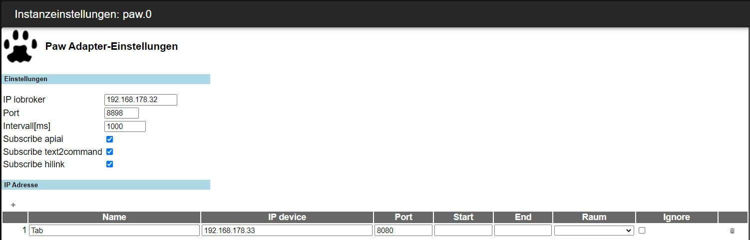

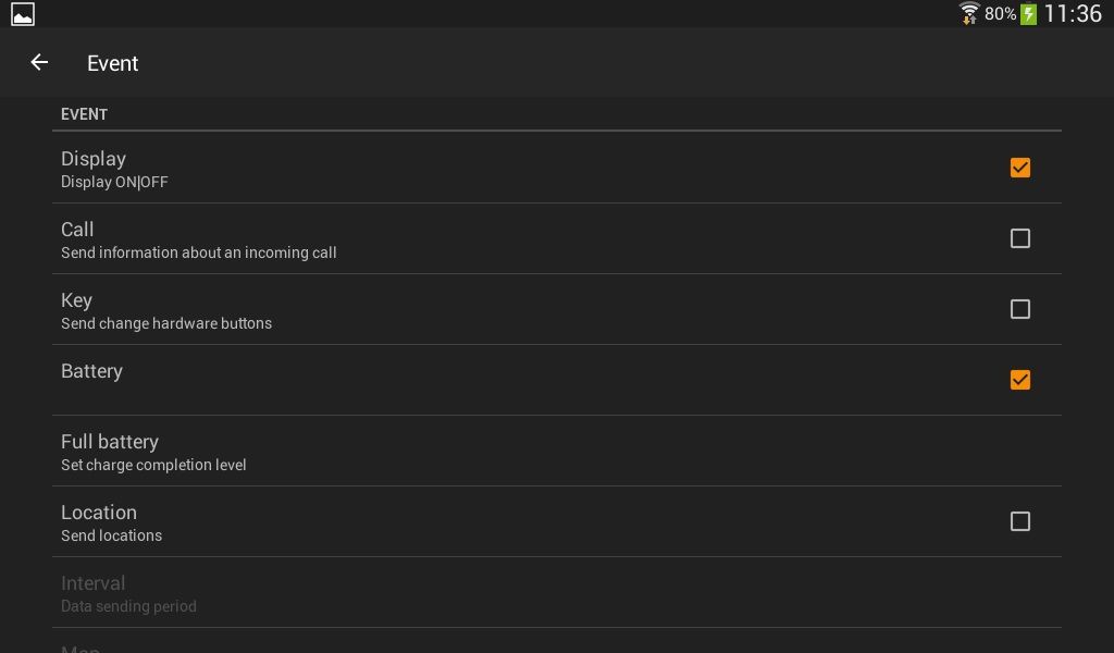

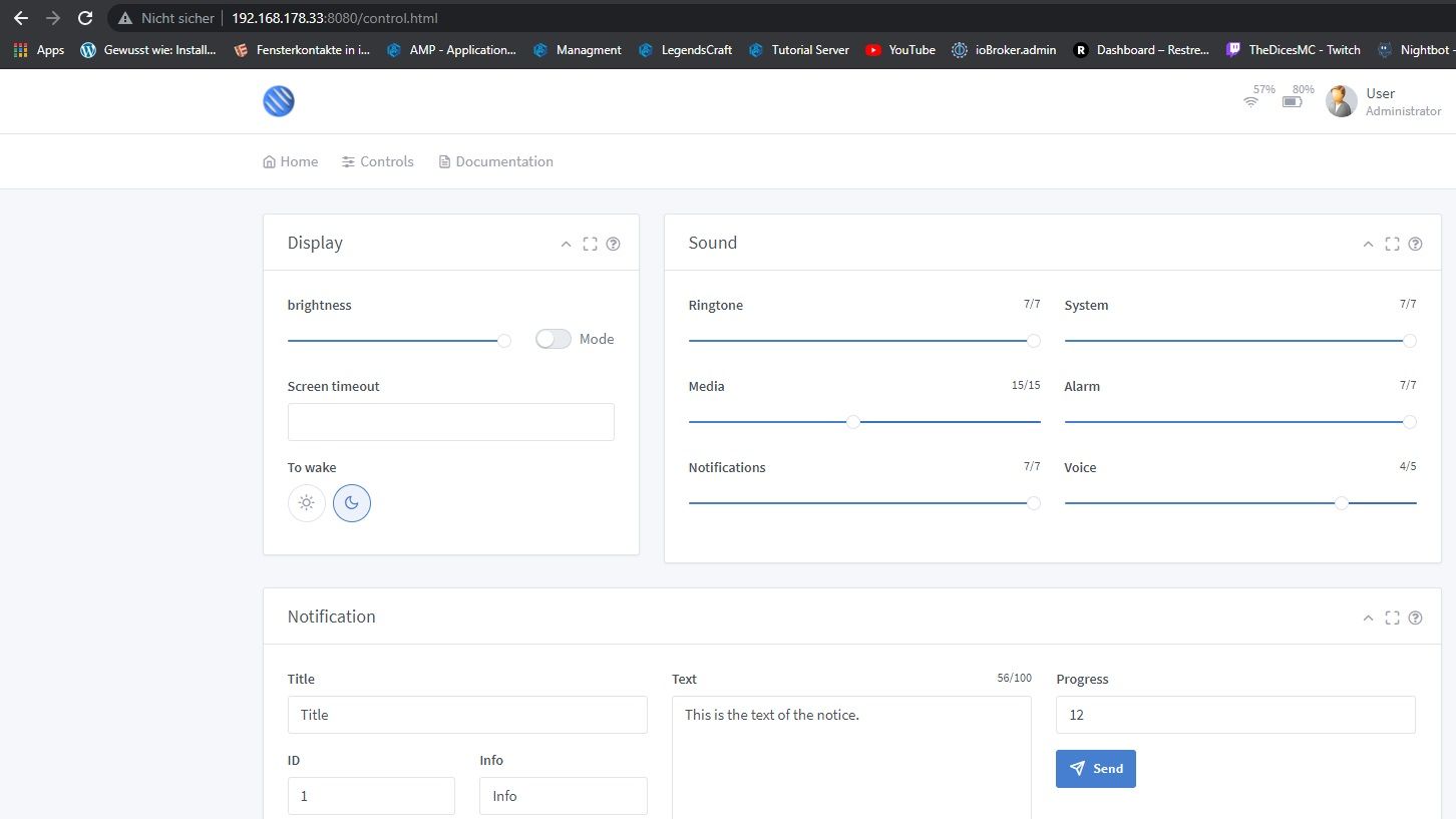

    Danach habe ich den PAW Adabter im IoBroker genommen (Der mit der Tatze als Logo) und auf dem Tab die ioBroker.PAW II App installiert.
    Der Server auf dem Tab lässt sich starten und kann mich auch anmelden und alles schön einstellen und machen und tun... In einem Browser am PC.
    Daten schickt er allerdings nicht zum ioBroker, sprich dem PI.
    Und selbst wenn, sieht es so aus, als ob die Datenknoten kein Akku unterstützen.
    Habe ich den PAW etwa falsch eingestellt?
    Im Browser muss ich ja meine Zugangsdaten eingeben, dieser Punkt fehlt in dem PAW Adabter ja... da wird nur die Adresse und der Port eingetragen..

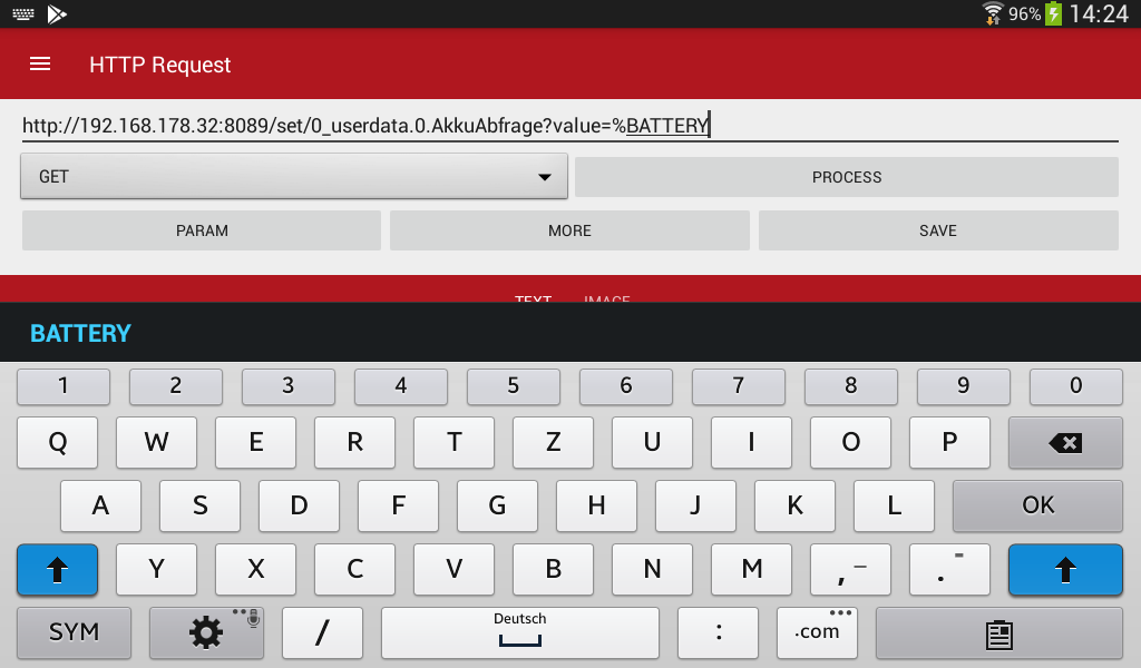

        EDIT:
        Auf dem Tab habe ich ein einfaches http request Tool laufen und kann auch mit dem IOBroker kommunizieren.
        Datenpunkt habe ich auch angelegt und dieser wird auch beschrieben mit der http Anfrage NUR:
        IOBroker:
        HTTP Request Android Befehl:
        Anscheinend habe ich nicht die richtige VAR für die batterie.
        Statt den aktuellen Prozent wert, übergibt er dem Datenpunkt nur den Text :(
        Habe es auch mit [battery] versucht, aber leider schrieb er das dann auch so in den Datenpunkt :(

          @dices @dices du musst schon im Tasker die richtige Variable angeben .. ein raten hilft da wenig.. schon mal in die Doku geschaut ??
          D 1 Antwort Letzte Antwort
          • arteckA arteck
            Dices
            @arteck Danke euch.
            Es hat etwas gedauert, aber ich habe die richtige VAR raus bekommen: BATT
