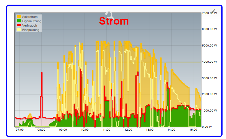

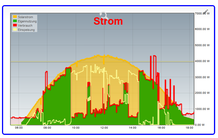

                @maxpd sagte in Eigene Wolkendecke berechnen:
                Oder was meinst du? Dreckige PV Panels und Schnee wären natürlich ein KO für das ich mir ggf. Exit Strategien überlegen müsste.
                z.B. ist der Ertrag stark Temperaturabhängig. Im kalten Winter kann die Leistung trotz schlechterer Sonnenposition deutlich höher als im Sommer sein
                Dafür kann auch bei Wolken ein brauchbarer Ertrag herauskommen. bei leichetr Bewölkung kann er durch den diffusen Anteil sogar steigen
                Bei starkem Wind und schnell wechselnden Wolken wird es noch schwieriger
                Meine geplante Exit-Strategie, aber noch nicht umgesetzt:
                Kanister mit Scheibenfrostschutz, Gardena Microdrip Sprühdüsen und eine gute 12V Pumpe aus dem Campingbedarf
                aber für deinen Usecase würde ich einen HomeMatic Lichtsensor in Richtung der möglicherweise blendenden Sonne ausrichten und dessen Messwert zur Steuerung hinzunehmen.

                                    Hier mal ein schöner Tag im Juli:
                                    (Leistung AC! also Wechselrichterverluste bereits abgezogen)
                                    Hier ein mäßiger Tag im März mit zwei Faktoren:
                                    niedrigere Außentemperatur und ständig wechselnde Wolken, die dazu führen, dass die Modultemperatur durch fehlende Sonneneinstrahlung nicht so hoch wird.
                                    Der Wechselrichter Piko 5.5 (Brutto = etwa 5.200Wp netto bei 95% Wirkungsgrad) schlägt da tatsächlich an seiner Leistungsgrenze an
