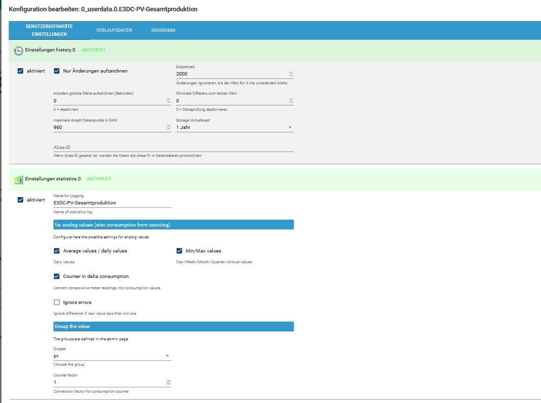

    Ich habe ein BHKW und eine PV Anlage. Außerdem bekomme ich von meinem E3DC Hauskraftwerk noch den Hausverbrauch gemeldet. Alle Werte in W. Mein Ziel ist es, die Tagesproduktion bzw. den Verbrauch in kWh protokollieren zu können. Die E3DC App, sowie die Oberfläche meiner openWB können dies.
    Den Statistics Adapter habe ich installiert und drei Gruppen erstellt. Unter "Preis" habe ich 0.000001 eingestellt. Einheit ist kWh.
    Die Einstellung bei einem Objekt sieht so aus:
    Zum derzeiten Zeitpunkt sieht die bisherige Tagesproduktin der PV Anlage (Solar und Fronius summiert) im E3DC Portal so aus:
    also 13,13kWh
    Der Summenwert in ioBroker dagegen so:
    Wie komme ich auf plausible Werte?
    lobomauL 1 Antwort Letzte Antwort

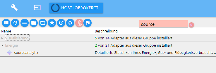

        • X XWing
          @lobomau
          Wo bekomme ich den Adapter. Gelesen habe ich schon von ihm, aber er wird mir nicht angezeigt.
          lobomauL Offline
          lobomauL Offline
          lobomau
          @xwing ganz normal suchen:

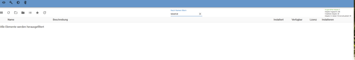

          • lobomauL lobomau
            X Offline
            X Offline
            XWing
            schrieb am zuletzt editiert von XWing
            @lobomau
            Bei mir nicht:
            gibt es eine andere Möglichkeit das zu bekommen?

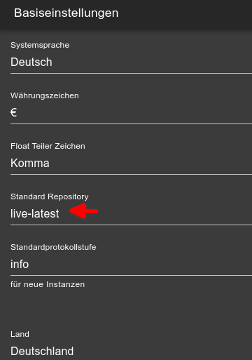

              crunchipC Abwesend
              crunchipC Abwesend
              crunchip
              @xwing der Adapter ist noch nicht im stable, dazu musst du kurz das Standard Repo in den Systemeinstellung umstellen
              X 1 Antwort Letzte Antwort

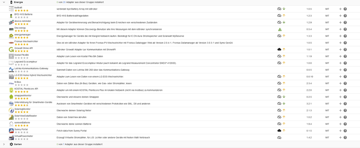

              • crunchipC crunchip
                X Offline
                X Offline
                XWing
                @crunchip
                Ich bin ziemlich neu in der Materie: Eingetragen sind stable und beta.
                Muss da was anderes stehen? Oder wo muss ich was umschalten?

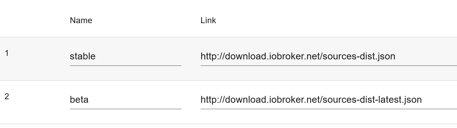

                • X XWing
                  @crunchip
                  crunchipC Abwesend
                  crunchipC Abwesend
                  crunchip
                  @xwing ja da stehen beide drin, auf der ersten Seite siehst du Standard Repository, da wählst du beta aus, wenn du denn Adapter runtergeladen hast, stellst du wieder auf stable
