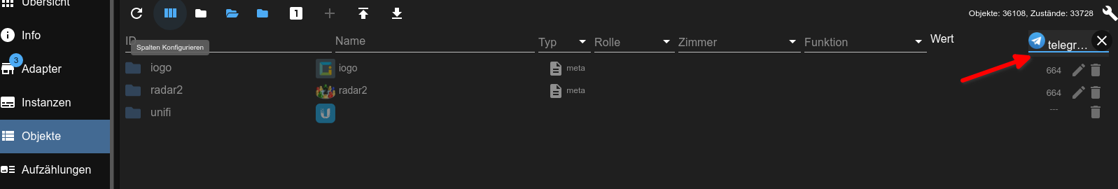

    Hi Ihrs,
    bin total überfragt, wenn ich Telegramm Starte, bekomme ich alle paar Sekunden über die Handy App Telegramm, Nachricht über den Zustand meiner OPZS Batterie. Es ist kein Scripte was diese Nachricten senden. Habe extra alle Scripte durchsucht und sogar die JavaScript Instanz ausgeschaltet, dennoch kommen ich fortwährend diese Nachrichten. Nur Wenn ich dei Telegramm Instanz deaktiviere hören die Nachrichten auf!

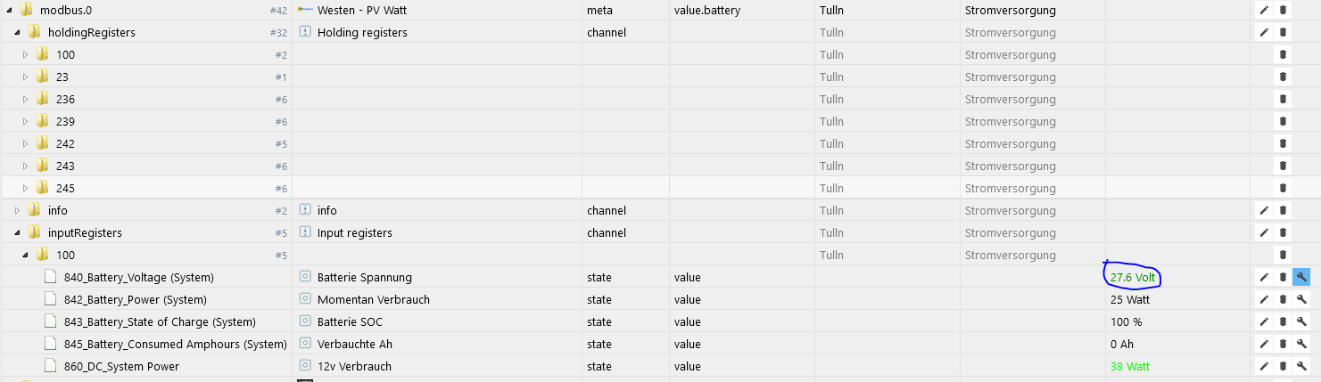

    Auch wenn ich nach dieser Nachricht suche, finde ich diesen Text in keinem Script, nur in den Objekten unter Modbus, siehe Screenshot.
    bitte um Hilfe, thx
    lg Rudi

      @myzerat hast du eventuell direkt per telegram etwas aktiv

        @crunchip
        super, thx
        wusste gar nicht das man das dort aktivieren kann, das war es!
        DANKE!!
        lg Rudi

          @myzerat ja das geht, damit erspart man sich das ein oder andere script
